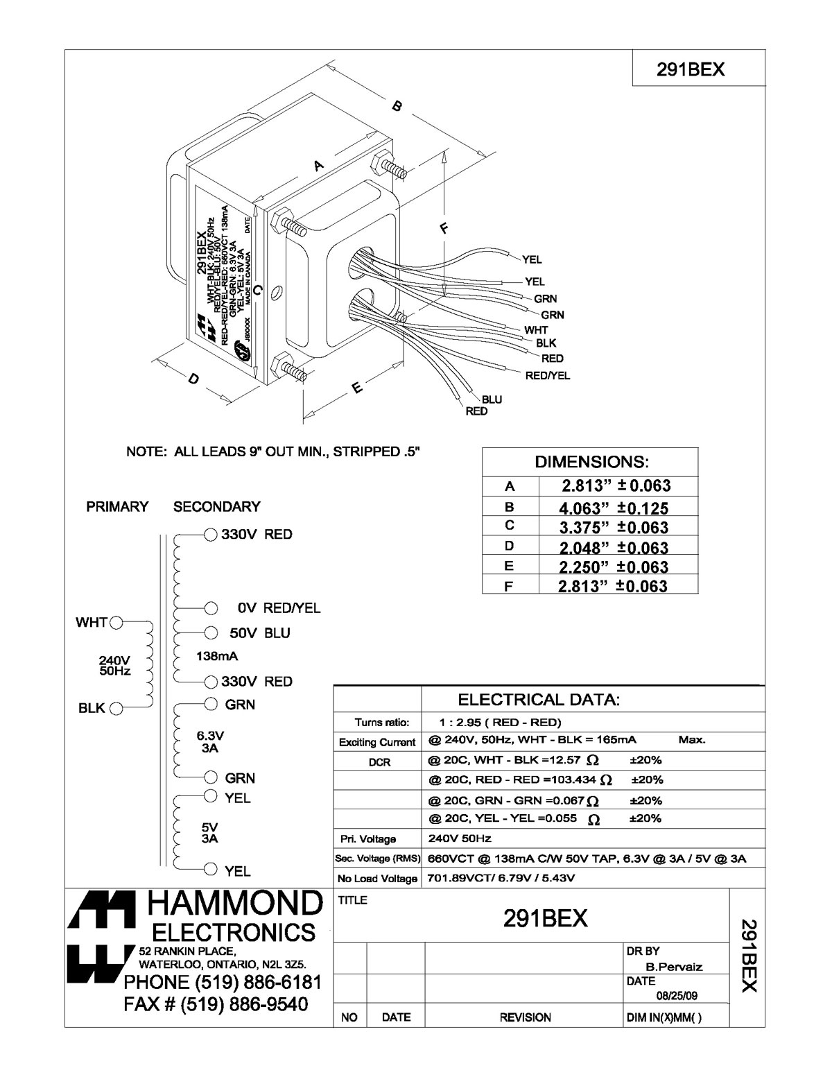

    voila mon projet,je dispose des transfo hammond(alim sortie et self)sur la base du schèma de JCN j'aimerais fabriquer une réplique de cet ampli (je posséde l'original)mais j'aimerais améliorer si possible(moins de saturation)quelqu'un aurait il des idées?et me dire déjà si mes transfos font l'affaire?merci a tous .:o)

Sujet : frabriquer une replique d'ampli stimer Nouveau De gbubu  Le 23-08-2010 à 19:38 sta
    alim
