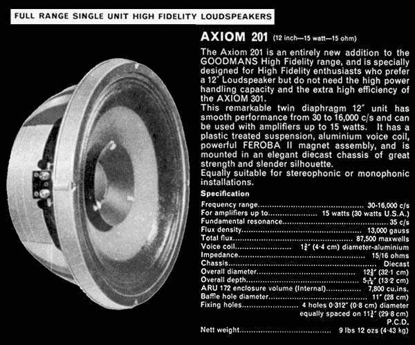

    Je ne pense pas que l'on puisse déterminer, même à la louche, la puissance admissible d'un hp en extrapolant à partir de la taille de l'aimant.
    Ce hp (en pièce jointe) dispose d'un aimant de bonne taille mais n'a qu'une puissance admissible de 15W.
    La taille de l'aimant dépend elle-même, de sa constitution et du flux désiré.
    Malgré leurs faibles puissances, les 201 et 301 de Goodmans ont sonorisé les concerts de Pink Floyd (et d'autres.) dans les années 70/80. Bien sur, il y avait plusieurs HP.
    La sensibilité élevée fait le reste (entre 101 et 105 db pour 1w 1m.)
    Ce n'est qu'un exemple. ;-)

    Le Goodman est un 28/30 cms, Sloup n'est pas tombé loin ! !
    D'autant que la notice indique 30W USa ! ! !

    "D'autant que la notice indique 30W USa ! ! !"
    Mouai... :-(
    Si je me souviens bien, les watts usa ne sont que l'équivalent des watts musicaux, c'est a dire exactement 2x les watts rms, c'est à dire (bis) rien de concret à part un piège à gogo.
    Les 201 font 15w rms maxi et les 301 20w rms max mais avec presque le double de flux, donc meilleure sensibilité encore... sachant que les 201 sont donnés pour 101db, cela laisse rêveur.

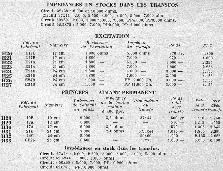

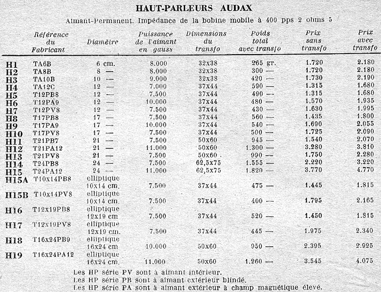

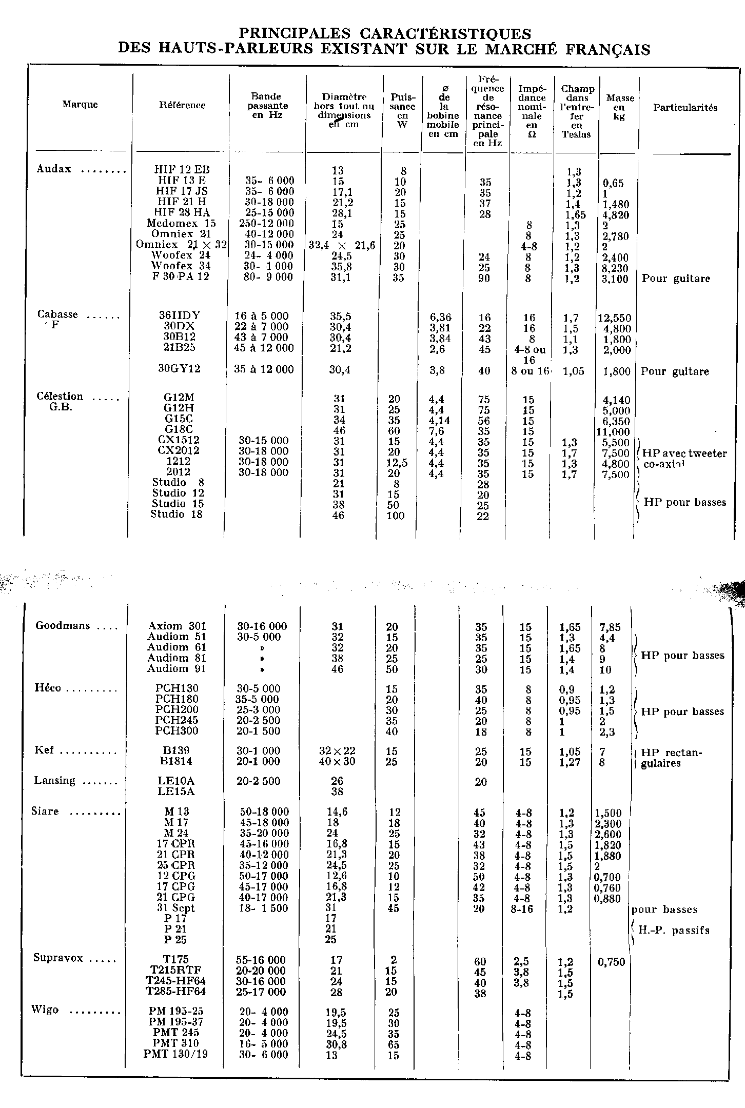

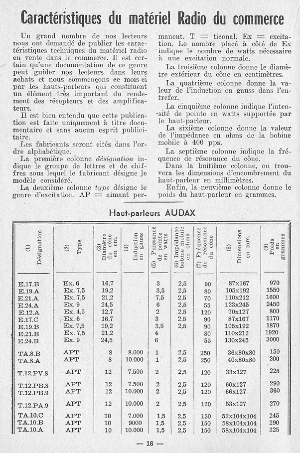

    J'ai recherché et trouvé ces petits documents.
    Il me semble qu'il existe un tableau plus complet que ceux-la, qui permettait plus facilement l'échange des HP.
    La puissance en "Watts" semble apparaitre vers les années cinquante.
    Doc 1

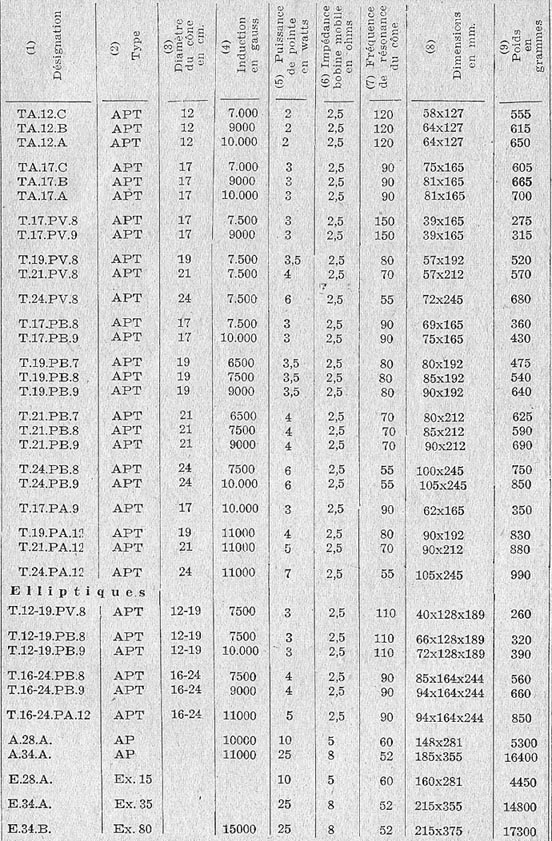

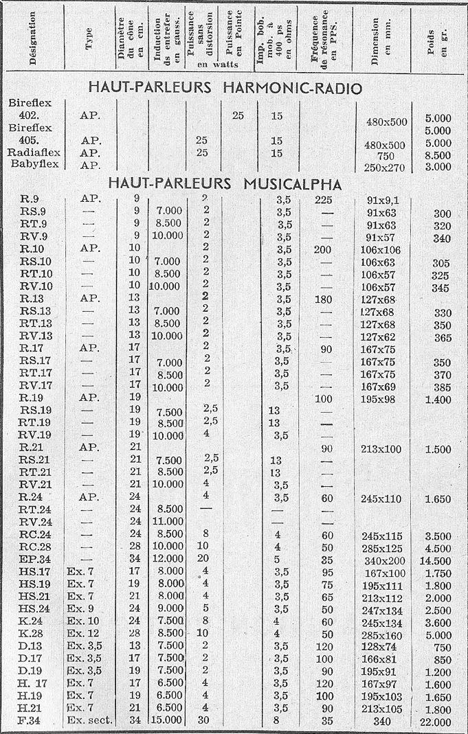

Sujet : Puissance d'un HP. Nouveau De Tésèsèfe.56  Le 29-08-2010 à 17:50 sta
    Doc 2

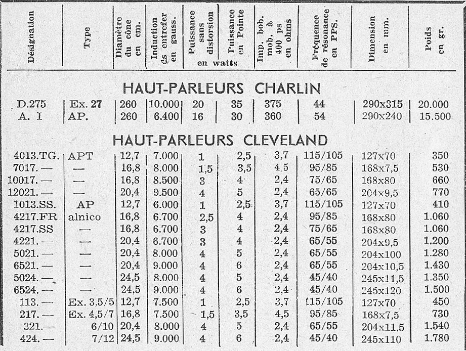

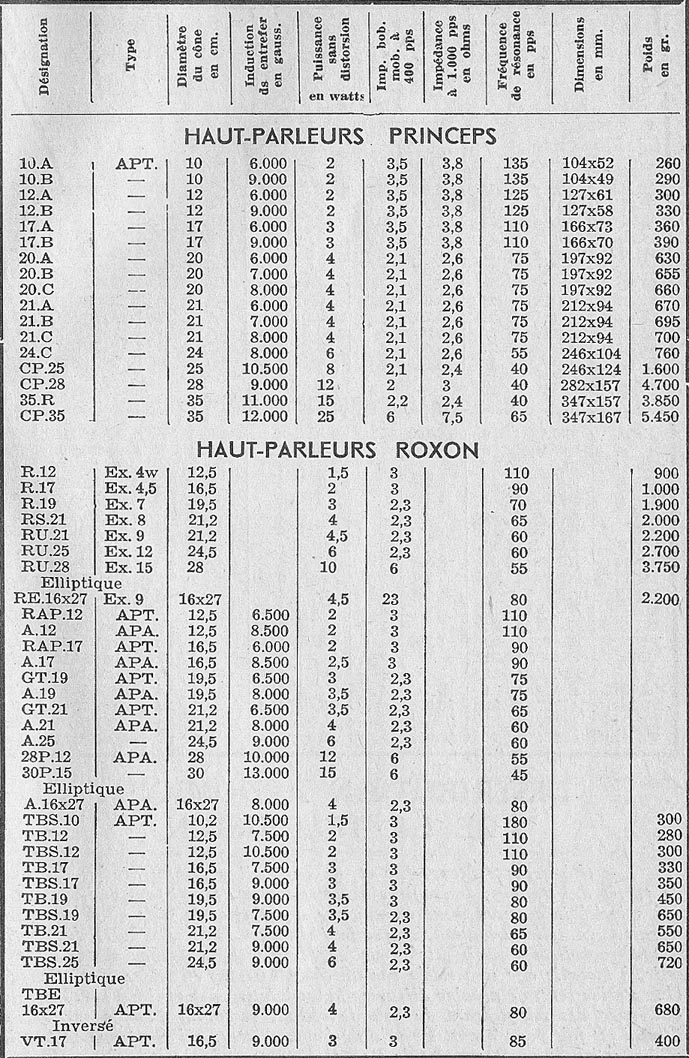

Sujet : Puissance d'un HP. Nouveau De Tésèsèfe.56  Le 29-08-2010 à 17:51 sta
    Doc 3
    Base du dépannage de W. Sorokine

Sujet : Puissance d'un HP. Nouveau De Phil  Le 29-08-2010 à 18:34 sta
    C'est super intéressant cette doc. On trouve toutes les infos nécessaires pour pourvoir réutiliser un HP ou le remplacer...
    Par exemple, je viens de déchiffrer un Audax T19PB8 que j'ai, ce qui donne :19 cm, aimant extérieur blindé et 8.000 pour la puissance de l'aimant je suppose. Ensuite le tableau 13 spécifie, toujours pour cet Audax de 19 cm, les tubes à utiliser...
    C'est de l'or ce document, il mérite de figurer dans les archives de Jacques...
    Grand merci ! [:Hi:]

    "Oui, mais ces docs ne disent rien sur la puissance que tiennent ces HP"
    Bien sur, puisqu'à "l'époque" le critère des HP était plus la taille en diamètre, que la puissance défini comme aujourd'hui en Watts.
    J'ai relevé des éléments de transitions, dont un article pour fabriquer un "Wattmètre de sortie".
    Je ne voudrais être trop lourd dans mes arguments "preuve à l'appui " au sens informatique, car j'ai scanné des documents issus de revues de la fin des années 40 début des années 50.
    Donc, sans vouloir froissé personne et dans un souci d'information générale, je vais joindre ces documents.
    Si Jacques trouve que ces documents prennent trop de place, je pourrais les "uploader".

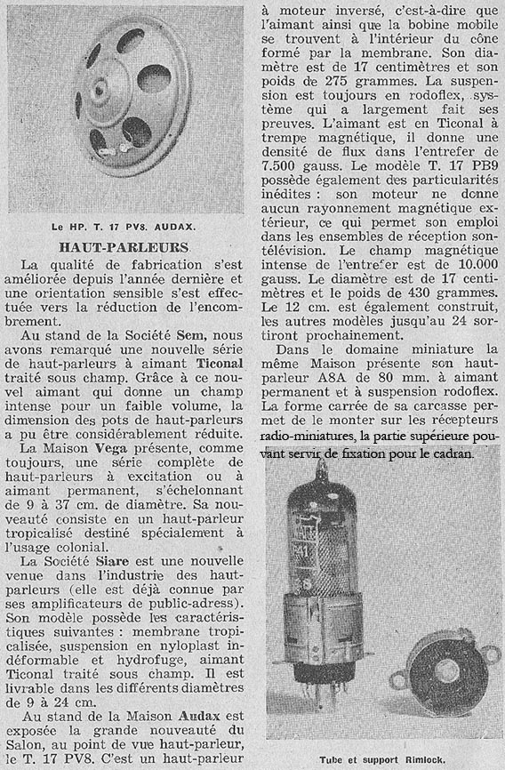

    1° quelques publicités pour des postes ou les HP sont donnés en centimètres (diamètre)
    revue : le Haut-Parleur de janvier 1948

    Electro-Radio N°1 avril 1949
    Extrait concernant les haut-parleurs "Le salon de la pièce détachée radio de 1949".
    Où il n'y a aucune indication de puissance en watts, mais on donne les "centimètres".
    Pour gagné un peu de place j'ai incorporé 2 lignes qui étaient sur la page suivante.

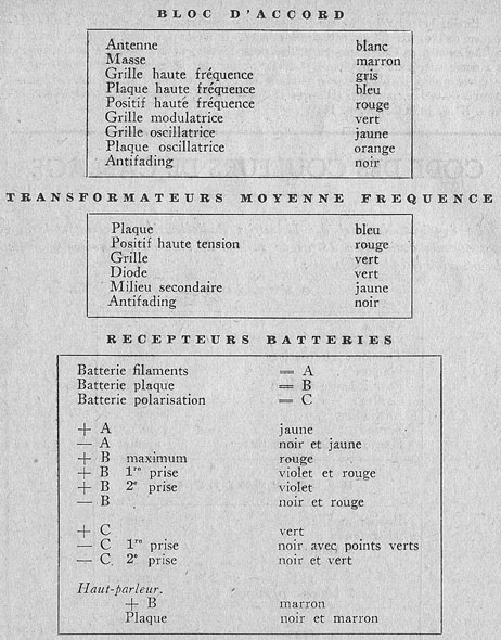

    J'ai même trouvé des codes de câblage qui peuvent intéressé tous le monde,
    notamment ceux des HP.

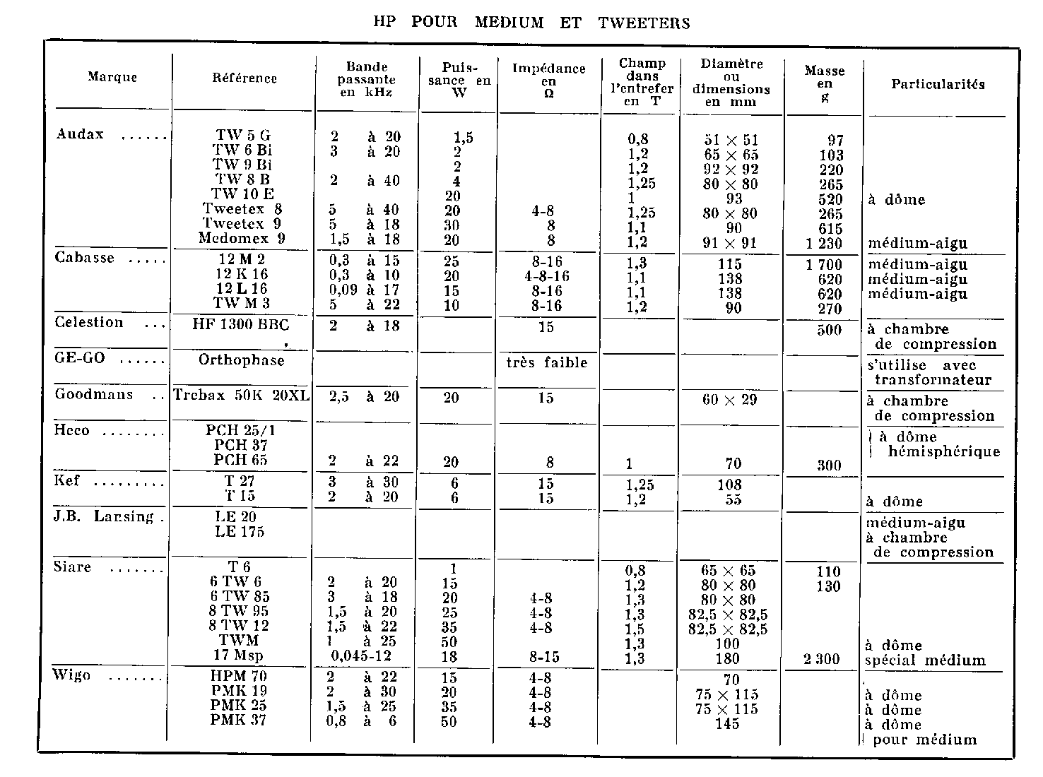

    Un peu de doc dans une réédition 1974 de "Baffles et Enceintes Acoustiques" de Brault.
.PNG
.PNG
