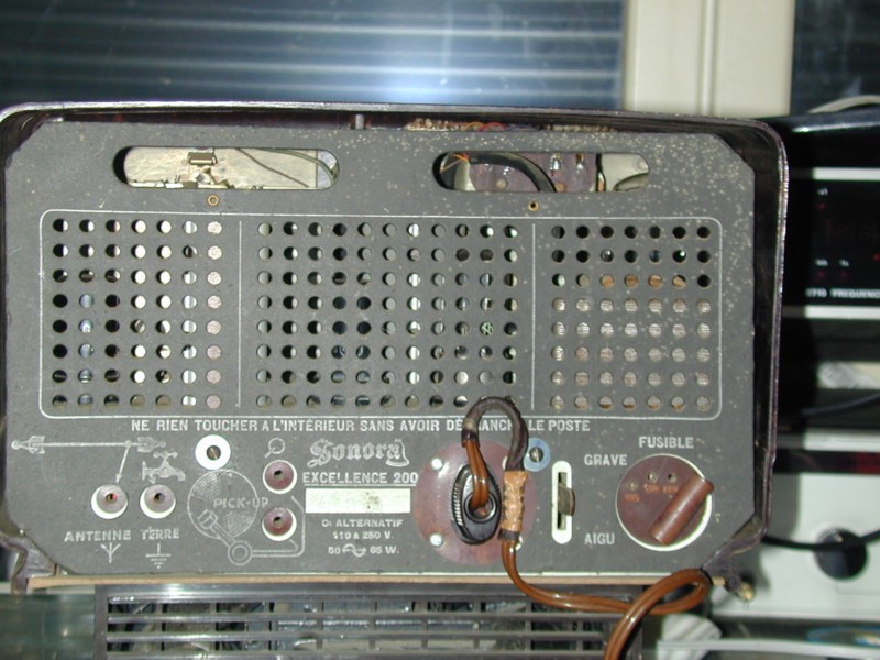

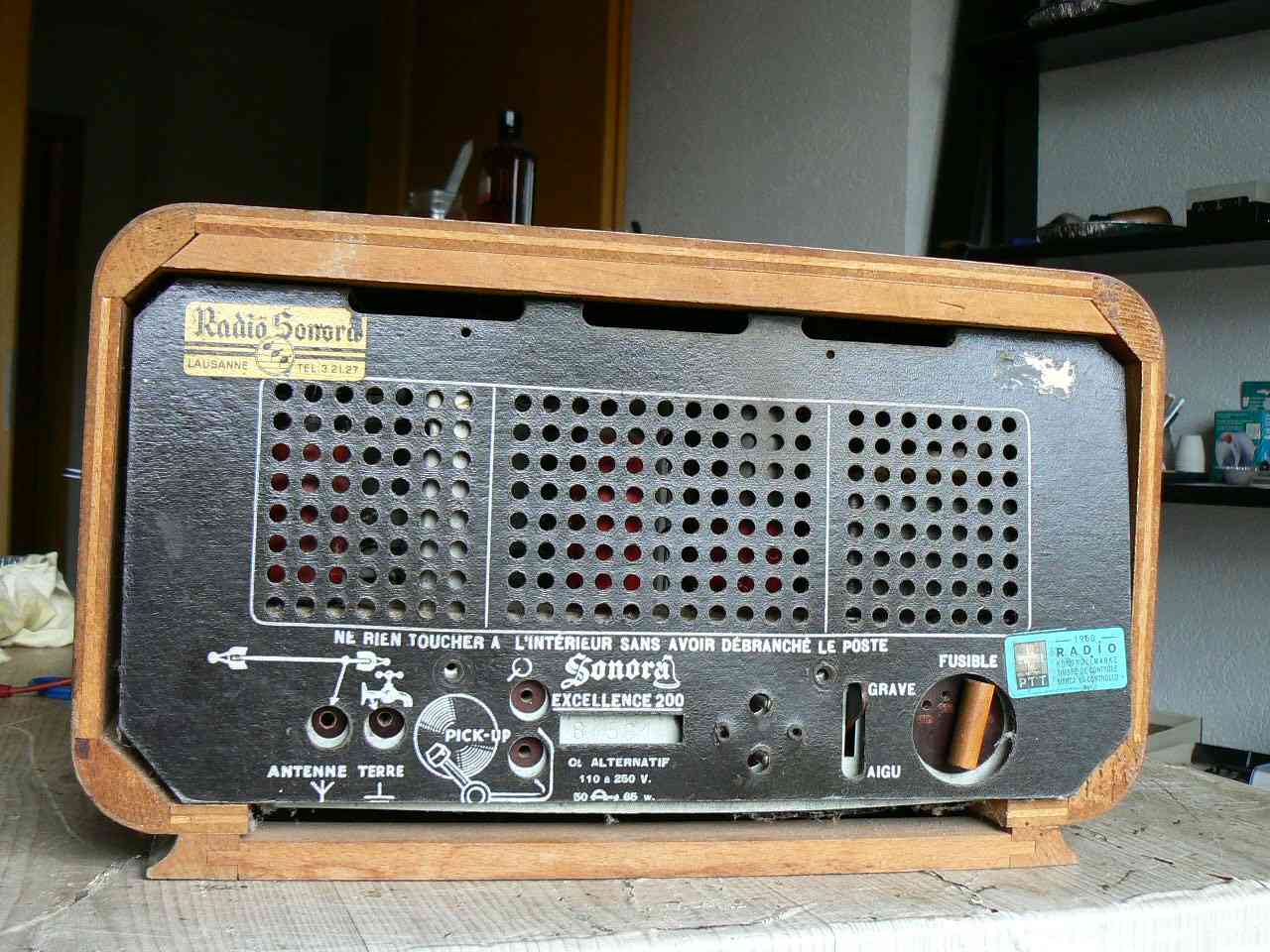

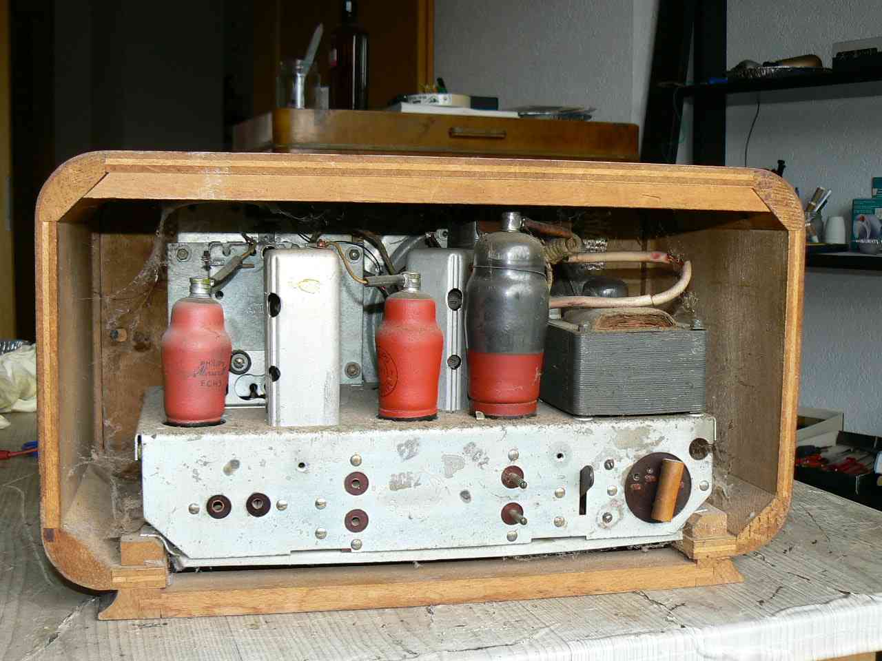

    J’ai trouvé un Sonora Excellence 200.

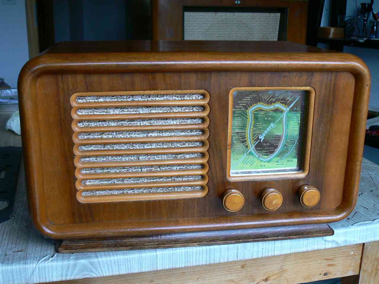

    Je suis surpris car toutes mes recherches sur le net me montre une radio ayant un boîtier en bakélite alors que le mien est dans un joli boîtier en bois.

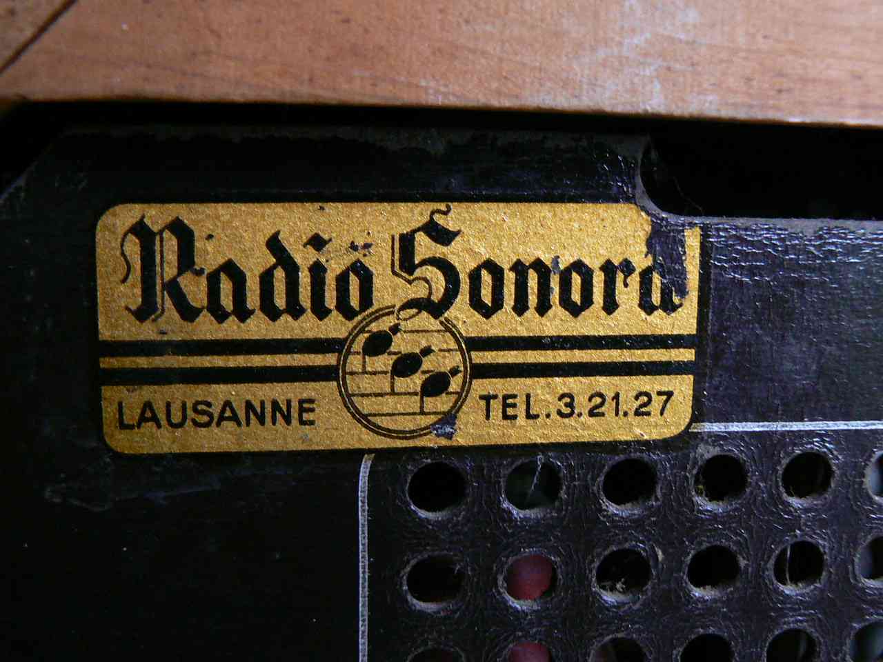

    Autre surprise sur le carton arrière il y a un logo de « Sonora Lausanne ». Lausanne comme chacun le sait est en Suisse au bord su lac léman.

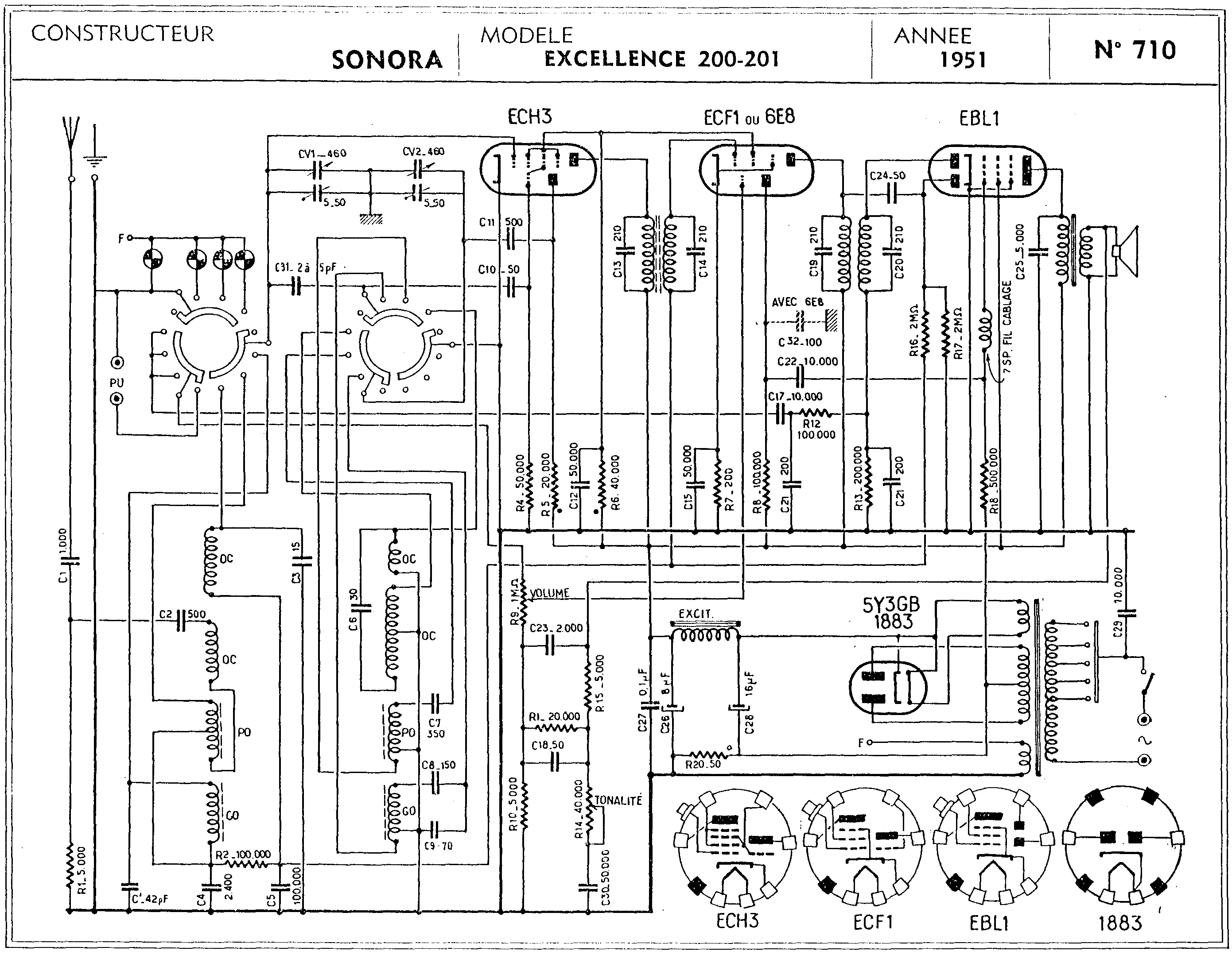

    Point de vue schéma il a l’air de correspondre avec les schémas que l’on trouve sur le net. (ECH3, EBF1, EBL1 et une 5Y3 qui est d’ailleurs pompée)
    Questions (avec « s » car il y en a plusieurs):
    - Il y a-t-il eu un Sonora « suisse » qui a fait ses propres modèles ou boîtiers?
    - Avez-vous déjà vu ce boîtier ?

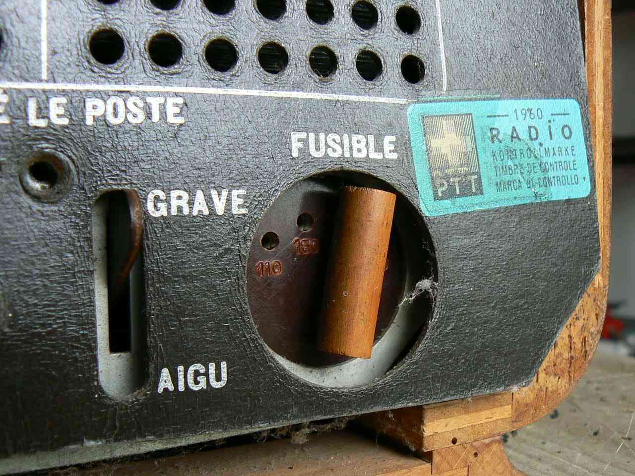

    Je vous ai mis quelques photos et le schéma de même que le logo de « Sonora Lausanne » Appréciez le drôle de fusible qui est situé à l’extérieur et qui sert en même temps de choix de la tension d’alimentation.
    Merci pour vos commentaires
    Jean-Pierre

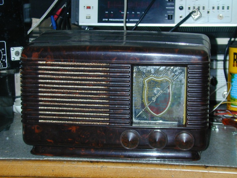

Sujet : Marque Nouveau De Totolagalène  Le 28-08-2010 à 00:04 sta
    Effectivement, Sonora Excellence 200 c'est çà...........................................>

    Allez savoir si un amateur/ébéniste (comme il y en a au moins un sur ce forum) n'a pas réalisé cette caisse?[:Hi:]
Sujet : Marque Nouveau De jpb1  Le 28-08-2010 à 00:27 sta
    Oui mais avec un logo "Sonora Lausanne" sur le carton arrière ???
    Cela n'a pas l'air d'être une "pièce maison"
Sujet : Marque Nouveau De Pierrot du 82  Le 28-08-2010 à 00:38 cms
Ce n'est pas un logo mais une simple décalcomanie...
Une copie pirate "made in CH" ?
Une ébénisterie pour Suisses allergiques à la bakélite ?

    Je penche pour une filiale ou un distributeur sous licence, en Suisse.
    L'ébénisterie est typique des modèles "régionalisés" pour le marché suisse (par Philips notamment), ou des marques nationales (Paillard, Albis, Biennophone...)

Sujet : Marque Nouveau De Marcel Bourguinet  Le 28-08-2010 à 12:27 sta

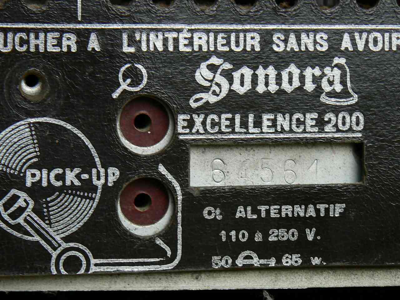

    Le logo "Sonora Lausanne" n'a rien à voir avec la marque Sonora.
    Le logo de Sonora comporte en plus une cloche sur le A que l'on voit également sur le carton arrière.
    Sonora Lausanne (sans cloche, mais avec des notes sur une partition) était un revendeur dont la raison social existe toujours. Il est probable que l'appareil en bakélite à eu un accident et on la rabillé, avec l'aide d'un artisan ébéniste de chez Paillard ? les boutons en bois sont typique.
    La marque Sonora était très connue en Suisse avant 1930 parce que Paillard exportait la grande partie de sa production de composants en sous traitance. (phonographe)
    En 1920 , est construite une usine à Yverdon pour répondre à la demande de Sonora.
    En 1921, Sonora commandent 130'000 mouvements Paillard
    Les produits Sonora se différenciaient de la concurrence par des ébénisteries très luxueuses, des bras et des pavillons en bois.
    Ce très gros client fit faillite en 1930 ce qui provoqua une grande perte d’emploi à Ste Croix. (nord vaudois))

    Le Sonora Excellence 200 est sorti dans les années 1948-50, hors l'appareil présenté comporte sur le carton arrière le timbre de contrôle PTT daté de 1960.
    Ce timbre était accolé obligatoirement à l'époque par le vendeur qui devait déclarer à l'administration son détenteur, d'où ma suggestion sur la caisse en bois.
    Mais ce ne sont que des suppositions...;-)
Sujet : Marque Nouveau De michel 86  Le 28-08-2010 à 19:27 sta
    Contrôle PTT Suisse, 1960, je ne vois pas de cohérence avec un poste de la fin des années 40...
    Etiquette collée par un petit Suisse farceur ?[:??:]:-D

    Je ne suis pas vraiment convaincu par le fait que quelqu'un de chez Paillard aurait reconstruit un habillage en bois pour remplacer un boîtier bakélite cassé. Cela coûtait certainement plus cher que d’acheter un nouveau boîtier en bakélite, surtout pour quelqu'un qui aurait travaillé chez Paillard. D’autre part le boîtier en bois est assez complexe dans sa réalisation.
    Est-ce que « Sonora Lausanne » aurait vendu directement un Excellence 200 monté dans un boîtier en bois, probablement fait par, ou avec Paillard car les boutons sont effectivement semblables.
    Je reste un peu dans l’inconnu actuellement car personne ne semble connaître ce poste habillé de bois.
    Le timbre des PTT datant de 1960 ne m’inquiète pas trop car j’ai souvent vu des appareils avec des timbres bien postérieurs à la construction du poste ou même avec plusieurs timbres PTT.

Sujet : Marque Sonora Lausanne Nouveau De Jacques (webmestre)  Le 29-08-2010 à 06:49 sta
    Je pense que la caisse est bien d'origine sur cet appareil dont Sonora devait commercialiser le châssis pour le fabriquant Suisse.
    Ce qui me fait dire cela c'est la largeur du carton arrière qui semble bien plus importante que sur le modèle bakélite. Il faudrait nous donner la taille de la largeur de ce carton, de toute évidence d'origine, pour vérifier.

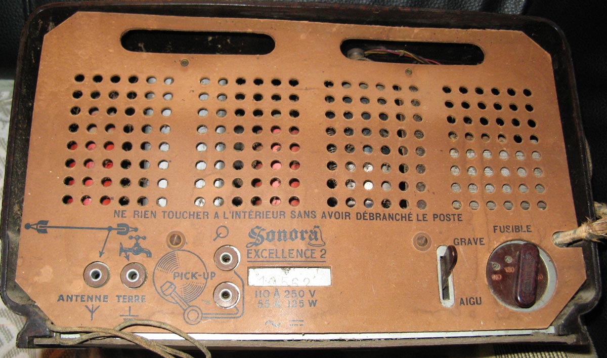

Sujet : Marque Sonora Lausanne Nouveau De Jacques (webmestre)  Le 29-08-2010 à 07:02 sta
    A titre de confirmation, voila le dos d'un Excellence 2 (prédécesseur de l'Excellence 200 et de même taille) dont la largeur du dos fait 302mm de large et 180 de hauteur... A suivre.
Sujet : Marque Sonora Lausanne Nouveau De Totolagalène  Le 29-08-2010 à 11:10 sta
    Le carton de mon "Excellence 200" fait (avant léger rétrécissement sans doute) 305 X 185 mm......................................................................................................>[:Hi:]
Sujet : Marque Sonora Lausanne Nouveau De jpb1  Le 29-08-2010 à 12:24 sta
    Effectivement mon carton fait 357 x 170 mm donc il est plus large de 5 cm et moins haut de 1 cm.
    Le carton a également 3 découpes sur le haut à la place de 2 pour la version bakélite.
    Je penche effectivement de plus en plus pour une construction Suisse fait par la filiale « Sonora Lausanne »

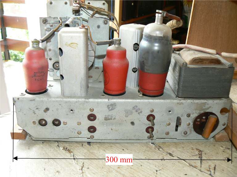

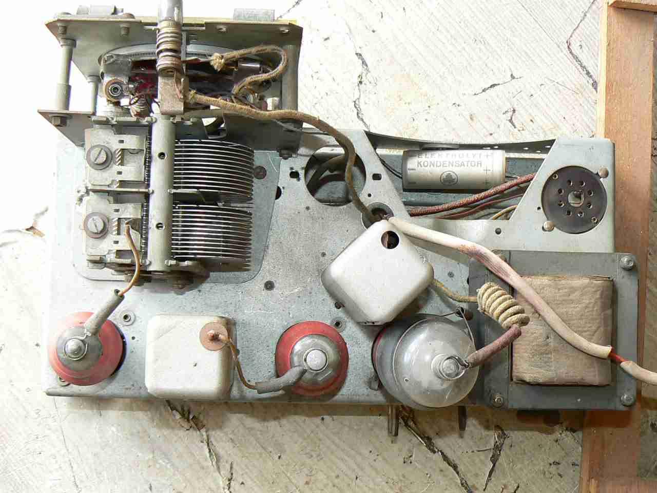

    Autre question qui me vient à l’esprit concernant le châssis :
    Le carton du modèle bakélite fait 302 ou 305 mm de large. Mon châssis lui fait exactement 300 mm de large c'est-à-dire pratiquement la largeur de votre carton arrière ???
    D’où la question : avons-nous le même châssis ou il y a t’il aussi une différence ici ?
    Quelle est la longueur de votre châssis ?
    Tous cela devient vraiment intéressant …
    Jean-Pierre
Sujet : Marque Sonora Lausanne Nouveau De Totolagalène  Le 29-08-2010 à 14:15 sta
    Grosse différence, sur Excellence 200 bakélite les tubes sont des Octal (et non Transco):
    6SA7, 6SK7,6SQ7,6V6 et sûrement 5Y3GB (pas accessible sans sortir le châssis).
    Le châssis fait 295 X140 X 70(hors tout)................................................................>
Sujet : Marque Sonora Lausanne Nouveau De Totolagalène  Le 29-08-2010 à 14:53 sta
    Si on prend la cote en haut, y compris les 2 rebords de la partie formant le dessus du châssis, on peut dire qu'il fait 300mm.
    Mes supports de tubes sont rivés d'origine; même qu'il y a un tube en plus.[:Hi:]

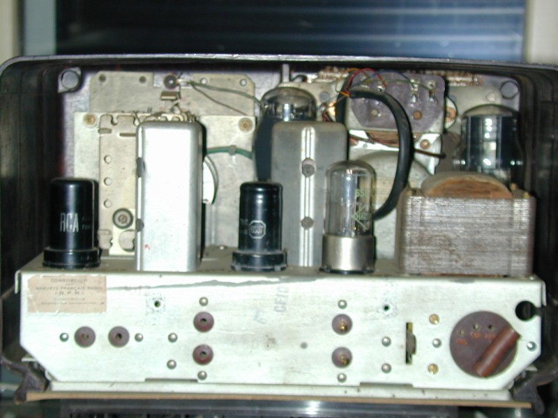

Sujet : Marque Sonora Lausanne Nouveau De jpb1  Le 29-08-2010 à 16:14 sta
    Le chassis parrait identique mais ce qui est bizarre c'est la différence du nombre de tubes.
    Les 2 schémas différents que j'ai trouvés sur le net utilise 4 lampes (ECH3, EBF1, EBL1 et une 5Y3GB) et non pas 5. Et j'ai sur mon chassis ces 4 lampes là.

    Totolagalène est vous sur que vous avez bien un excellence 200 ou est ce que vous avez un carton de 200 monté sur un autre poste ?
    Avez vous un schéma de ce 200 avec vos 5 tubes ?

Sujet : Marque Sonora Lausanne Nouveau De Totolagalène  Le 29-08-2010 à 16:23 sta
    Je sais d'où vient ce poste (1ère main).Je garantis le carton comme étant d'origine.
    J'ai révisé ce poste sans le schéma quand le vieux monsieur (qui l'avait acheté neuf) me l'a donné il y a environ 2 ans. [:Hi:]

    Existe t'il des manuels d'atelier chez Sonora comme chez Philips par exemple ? et si oui quelqu'un saurait ou on peut les trouver ?
Sujet : Marque Sonora Lausanne Nouveau De jpb1  Le 29-08-2010 à 16:38 sta
    Il y a donc 2 versions de l'excellence 200.
    Un avec 4 tubes et un autre avec 5, plus deux habillages.
