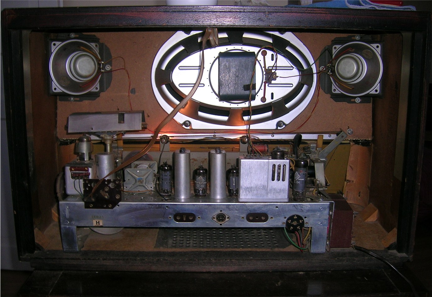

    Si je mets des photos ça sera peut être plus simple.
Sujet : En panne Nouveau De fdevlos  Le 29-08-2010 à 13:12 sta
    le tube cylindrique alu à gauche par exemple s'il est noté en µF alors c'est un des condos à changer.
    C'est peut-être un double, les pros de ce forum le confirmeront peut-être.
    Il vous faudrait le schéma également.

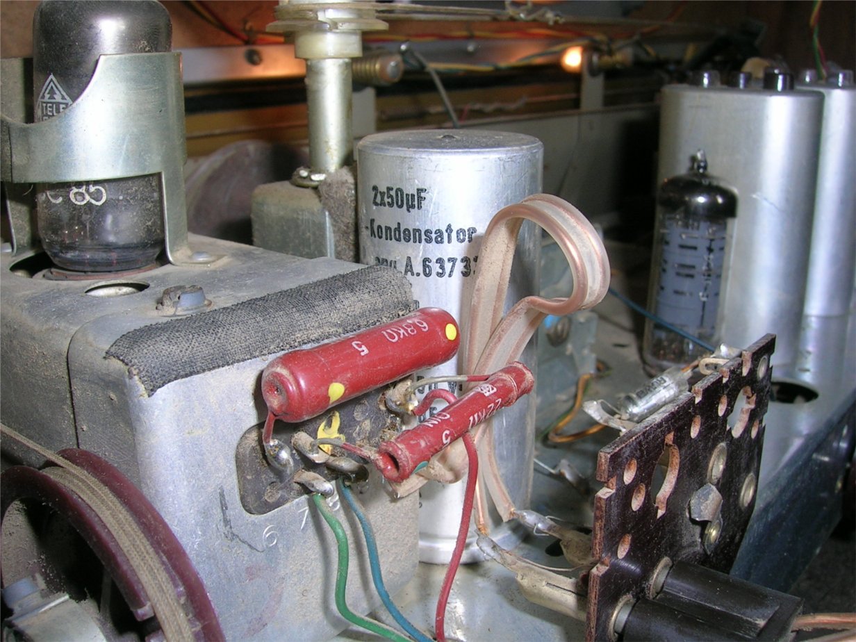

Sujet : En panne Nouveau De steel  Le 29-08-2010 à 13:21 sta
    Donc il faut que je change ça?

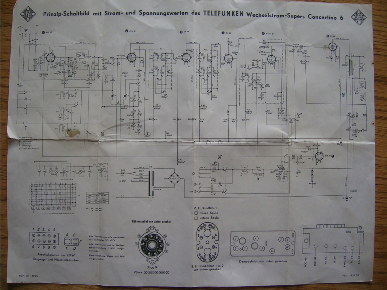

    Et donc le schéma ça doit être ça.
    Mais pour moi c'est un peu du chinois...
Sujet : En panne Nouveau De fdevlos  Le 29-08-2010 à 13:42 sta
    oui, c'est cela. Avec 2 condos électrolytiques de valeur approchant 50 µF.
    Attention, ces condos sont polarisés, il y a un sens de branchement qu'il faut repérer au démontage des anciens.
Sujet : En panne Nouveau De fdevlos  Le 29-08-2010 à 13:43 sta
    ... du double en l'occurence.
Sujet : En panne Nouveau De fdevlos  Le 29-08-2010 à 13:47 sta
    sur le schéma, ces condos sont situés en bas à droite. Il semblerait que les - soient relié à la masse. C'est assez classique.
Sujet : En panne Nouveau De steel  Le 29-08-2010 à 14:14 sta
    Ok, alors je dois démonter ça et remettre deux nouveaux de 50 µF.
    J'ai plus qu'a tout démonter et chercher le fer à souder. Et peut être acheter des condensateurs neufs avant :-D
