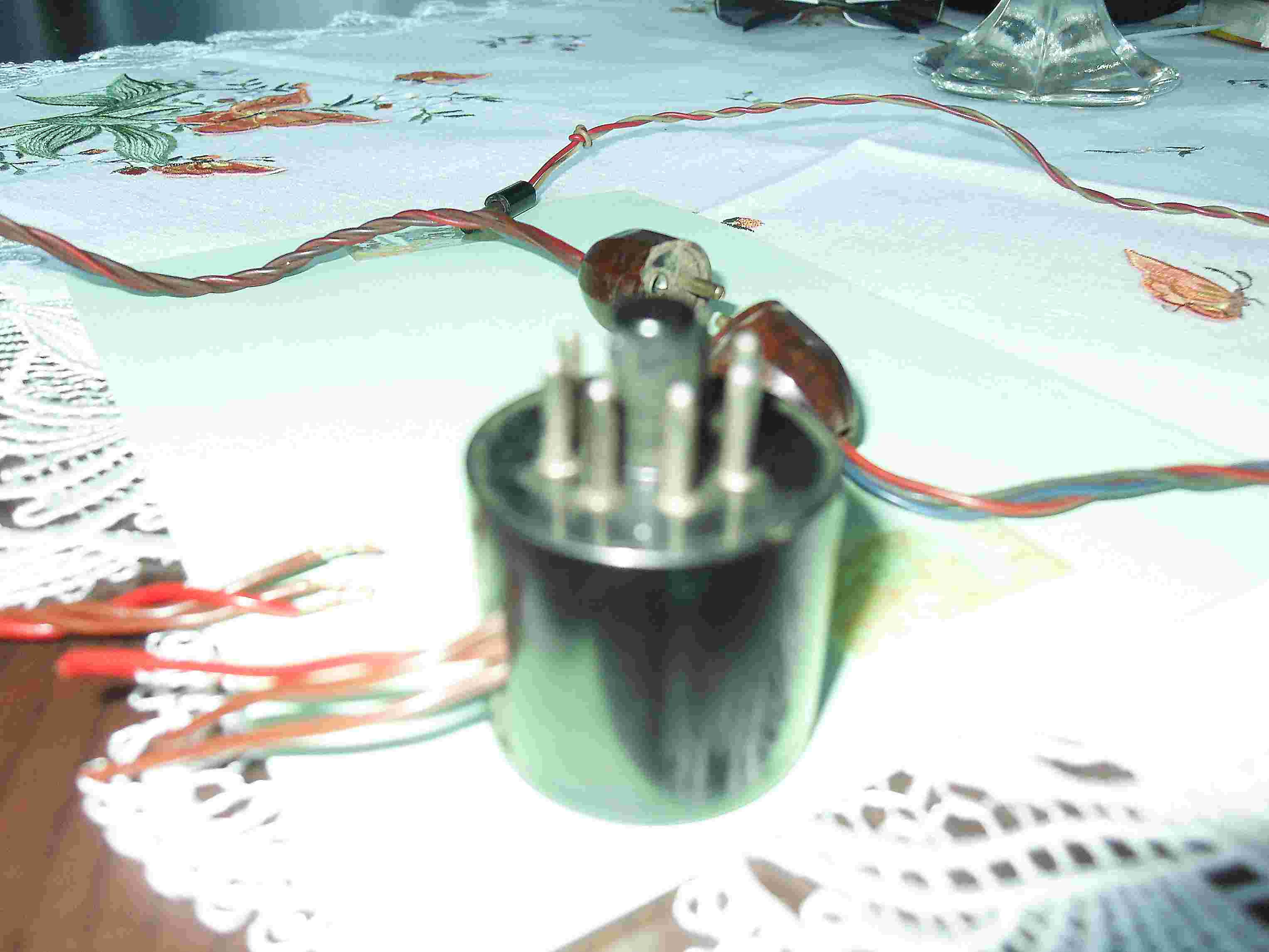

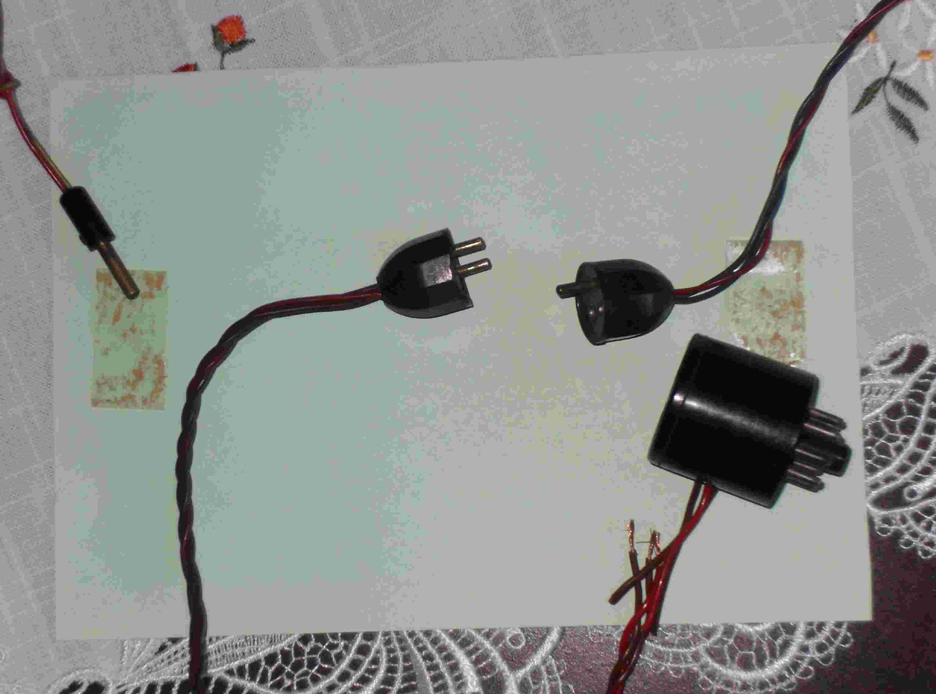

    Tout d'abord, merci d'avoir répondu. Je joins deux photos de mes prises, en deux post, après les avoir compressées. Sur la première, toutes les prises réunies et sur la seconde (un peu flou mais visible) la fameuse prise qu me pose problème. D'autant plus, qu'aujourdh'ui, je sui sallé dans un magazin spécialisé dans le matériel électronique pour le son et la radio et que personne n'as pu me renseigner.
    Bonne journée.
Sujet : prises antenne TSF Nouveau De ti-franck  Le 01-09-2010 à 14:49 sta
    Et voici la deuxième photo. je ne sais pas si cela peut-être utile mais il s'agit d'une antenne cadre.

Il y a un point à clarifier : votre "antenne" (qu'on ne voit pas !) s'appelle en fait un "cadre amplifié."
Il date des années 1950-1960 et il est prévu pour tirer son alimentation du poste auquel il sera branché par cette grosse prise qui est une douille voleuse qui se repique sur la lampe finale BF du poste, à condition qu'il soit équipé de lapes Octal.
Il faudrait que vous nous disiez le type des lampes du récepteur auquel est destiné ce cadre...

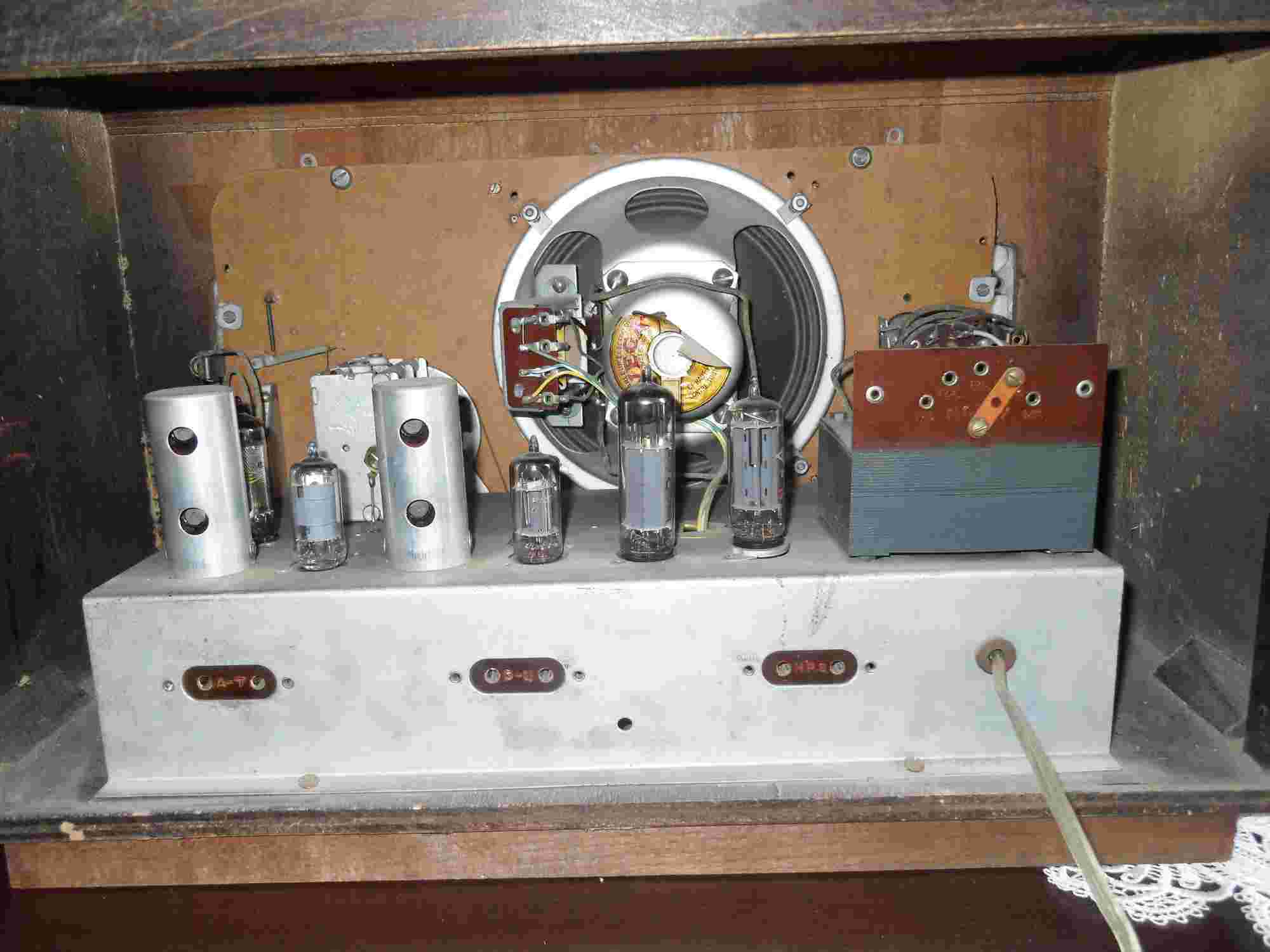

    Bonjour pierrot, merci pour le renseignement sur le cadre qui, vous avez raison, j'ai omis de mettre en photos. En ce qui concerne les lampes, voici un nouveau problème. En effet, mon poste en comporte 5 dont 3 avec la référence et deux où la référence n'y ai plus. Pour courroner le tout, mon poste ne comporte aucune marque. Donc, avec ce message, je vous envoie la photo du poste ainsi que celle de l'intérieur.
    En partant de la droite,
    la première lampe est une EZ80,
    la deuzième (la grande) n'as plus de référence,
    Idem pour la troisième,
    la quatrième est une 6BA6,
    et la dernière (au fond à gauche) une ECH 81;
    Si il vous faut d'autres renseignements, faites le moi savoir mais sans la technique car là, je n'y connais rien.

    De gauche à droite le jeu de lampes devrait être celui-ci
    ECH81-6BA6-6AV6-EL84-EZ80 + une EM34 cachée derrière le transfo.
    Un grand classique :o)

    La douille voleuse que vous possédez ne convient pas pour la lampe finale équipant votre poste. (Il s'agit d'une douille "octal" pour 6V6,6M6... alors que votre poste est équipé visiblement d'un EL84 qui est une lampe à culot "noval")
Sujet : Prise alim. Cadre amplifié TSF Nouveau De jackoe  Le 01-09-2010 à 19:07 sta
    L'EL84 (lampe finale BF du poste) n'est pas une lampe à support octal (8 broches) mais noval (9 broches). Vous ne pourrez pas y connecter votre cadre... :o( Faudra peut-être bien envisager d'utiliser le support de l'EM34 qui est octal, lui... [:??:]

Mais il y a moyen d'adapter ou plutôt de câbler les 3 fils à l'intérieur du poste...
En attendant, vous pourriez utiliser un simple fil électrique isolé de 2 à 5 mètres de long, raccordé à la fiche de gauche le la prise A - T (la plus à gauche vue de l'arrière du poste...)
Ça devrait donner d'assez bons résultats.
