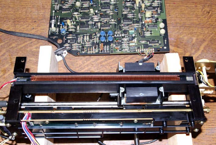

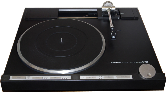

Sujet : Platine Pionner, moteur linéaire ??? Nouveau De JCJ  Le 02-09-2010 à 16:54 sta
    Sûrement une des platines vinyle des années 1970/80 les plus évoluées...
    Mais un moteur linéaire bizarre qui entraîne le bras (2ème photo).
    Une bobine longue fixe, entourée par 2 gros aimants. Les aimants se déplacent en entrainant le chariot porte-bras.
    La bobine longue est alimentée en courant continu par 2 fils seulement (rouge et blanc à gauche de la photo) avec inversion de polarité pour changer le sens du déplacement.
    Pas de collecteur, pas de courants polyphasés.
    Comment un tel "moteur" peut-il fonctionner [:??:].
    Il est vrai que sa force est extrêment faible. Une pente de 2 ou 3 degrès et le moteur ne peut plus entrainer le chariot.
    Bizarre, bizarre...
    Merci.

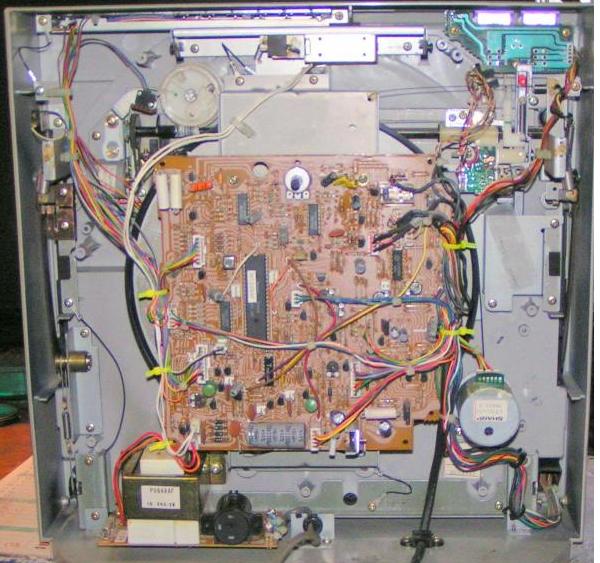

Sujet : Platine Pionner, moteur linéaire ??? Nouveau De Adams  Le 02-09-2010 à 18:02 sta
    Le possede une platine Sharp verticale à bras tangentiel ,la aussi il y a un moteur avec des cables qui se met en marche de temps en temps,pour suivre le mouvement du bras.
    On le voit en haut de la photo.

Le bras est asservi au sillon...
Quelques impulsions dans un sens ou dans l'autre pour soulager l'effort latéral sur le diamant et le tour est joué !

    Je suppose que la position de consigne est celle qui correspond à un angle de 90 degrès entre le bras et les rails de roulement du chariot.
    Dès que le sillon tire un peu le bras vers le centre, l'angle ne fait plus 90 degrès ce qui provoque la tension d'erreur qui entraine le chariot porte-bras pour remettre l'angle à 90 degrès.
Sujet : Platine Pionner, moteur linéaire ??? Nouveau De myke  Le 02-09-2010 à 20:56 sta
    Si c'est le même principe que sur les platines sharp (je possède un VZ 2500 que j'ai remis en état), le bras sait "pivoter" légèrement et au bout se trouve une "fourchette optique", qui, lorsque le cache laisse passer la faisceau, donne l'info au microprocesseur et celui ci donne une impulsion au moteur d'avance jusqu'à ce que le faisceau soit de nouveau interrompu.

    Ce qui m'inquiette, c'est surtout de ne pas comprendre le principe du moteur linéaire. Comment une force peut-elle se créer entre la bobine et les aimants [:??:]
Sujet : Platine Pionner, moteur linéaire ??? Nouveau De Adams  Le 03-09-2010 à 10:49 sta
    Une sorte de moteur pas à pas ??
Sujet : Platine Pionner, moteur linéaire ??? Nouveau De F6FLC  Le 03-09-2010 à 12:07 sta
    comme un cadre de galvanomètre mais qui serait déroulé.
    Droit au lieu de circulaire.
    Et c'est l'aimant qui bouge et la bobine reste fixe.
    Principe de base de l'électro-magnétisme.
