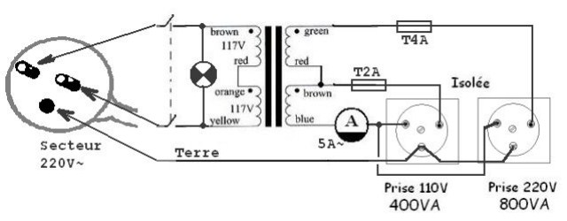

Sujet : Terre ou pas terre? Nouveau De FLO13  Le 03-09-2010 à 16:55 sta
    Merci pour vos réponses.
    Le seul problème c'est quelle mise a la terre utiliser ?!
    Mon transfo d'isolement est câblé comme sur le Schéma 2.
    Quelle solution devrais-je prendre svp?
    Flo[:Hi:]

Sujet : Terre ou pas terre? Nouveau De FLO13  Le 03-09-2010 à 18:25 sta
    Ok merci a tous,
    Donc ça veux dire alors que ce schéma est dangereux vu qu'il ne faut rien connecter a la terre :o[]
    Flo[:Hi:]

Sujet : Terre ou pas terre? Nouveau De FLO13  Le 03-09-2010 à 18:39 sta
    Certes mais la, sur le schéma (si vous l'avez vu, celui du post 18:25 ,dans le coin), les prises isolées ont un plot Terre!
    Flo[:Hi:]

Sujet : Terre ou pas terre? Nouveau De FLO13  Le 03-09-2010 à 18:41 sta
    PS/ Le schéma vient d'internet

Sujet : Terre ou pas terre? Nouveau De Masterorion  Le 03-09-2010 à 18:48 sta
    Sauf que tu n'as pas lu correctement ton schéma de 18.25...
Sujet : Touche pas terre. Nouveau De Masterorion  Le 03-09-2010 à 18:51 sta
    Sur le schéma de 18.25, le secondaire du transfo d'isolement n'est pas relié à la terre, ce n'est que la broche terre de la prise qui l'est. Ce n'est pas la même chose d'un point de vue électrique.

Sujet : Terre ou pas terre? Nouveau De Pierrot du 82  Le 03-09-2010 à 18:54 cms
Par contre il est indispensable de relier l'écran électrostatique (c'est lui qui fait la séparation) à la terre ainsi que la carcasse métallique du transfo et éventuellement le boîter qui contient le tout !
Ne pas utiliser de terre sur le circuit en sortie, utiliser des prises bipolaires sans terre comme sur les appareils à double isolation (symbole 2 carrés l'un dans l'autre)
En principe on ne doit utiliser qu'un seul appareil et une seule prise en sortie, car il y a danger si on branche DEUX appareils TC qui sont branchés différement (chacun peut utiliser un ôle du secteur comme masse châssis - la tension secondaire se retrouve entre les 2 châssis)

Sujet : Terre ou pas terre? Nouveau De Paul  Le 04-09-2010 à 17:10 sta
    Moi, je trouve ça peut-être inutile de relier TOUTE son install sous TR d isolation... Un poste OK, mais... Un truc récent...

Paul, non pas inutile mais DANGEREUX !
Plus de protection par disjoncteur différentiel...

    Oui exact Alain Legros, je devrais plutôt dire TDS (Transfo De Séparation).
    Pour ma part, mon transfo est un 2x115V 750VA a double isolation donc pas besoin de connecter la terre.
    Pas de problèmes pour le poste, je l'ai laissé de coté pour le moment, c'est l'année du BAC STI:-)
