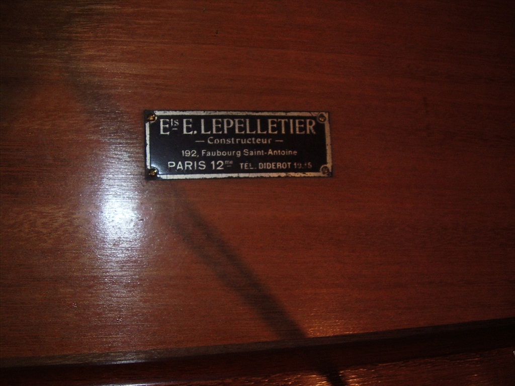

    Un amis sans internet cherche le schéma de ce poste batterie et éventuellement les référence du jeu de lampes qui sont manquantes à l'intérieur, meric pour les infos !
    Note sur le poste : E- Lepelletier
    Avec ce qui serait apparement une référence S-555 !!

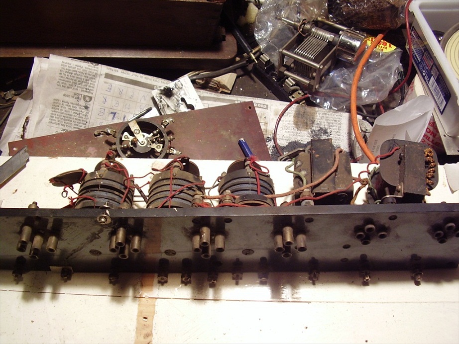

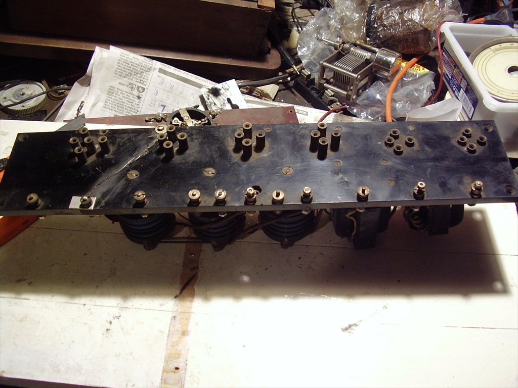

Sujet : Poste batterie Nouveau De adr66  Le 06-09-2010 à 22:41 sta
    Suite des photos, voilà je n'ai rien plus !!
Sujet : Poste batterie Nouveau De adr66  Le 06-09-2010 à 22:42 sta
    Suite !
Sujet : Poste batterie Nouveau De adr66  Le 06-09-2010 à 22:43 sta
    Suite !
Sujet : Poste batterie Nouveau De adr66  Le 06-09-2010 à 22:48 sta
    Suite et fin !
    Les bobines semblent être des moyennes fréquence ?!!
    Je vais lui demander de ragarder combien il y a d'entées sorties !
