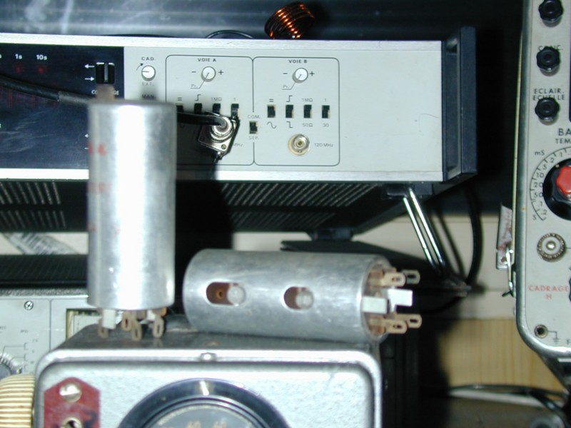

    J'ai changé sur ce poste les trois chimiques, le condo de liaison et les condos C32 et C33.
    Il fonctionne mais subsiste une ronflette.
    Quel condo me conseillez vous de changer ensuite? Je voudrais essayer de ne pas les remplacer tous: expérience peu probante sur un "Le Régional 57 A", qui est depuis sur une étagère, HS.
    Par la même occasion si quelqu'un pouvait me dire comment extraire, juste le schéma du fichier trouvé dans les Archives, ça me permettrait de vous le joindre.

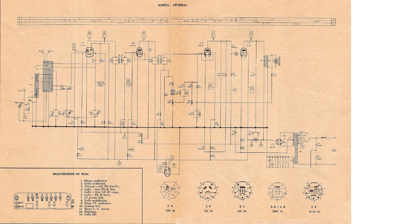

    Mr Masterorion, pouvez pas le faire un peut plus grand le schéma?:-D
Sujet : ATLANTIC A 62 A Nouveau De Gilbert  Le 09-09-2010 à 14:31 sta
    Fifi
    Le schéma est en deux pages, et il est plus lisible dans les archives du forum.

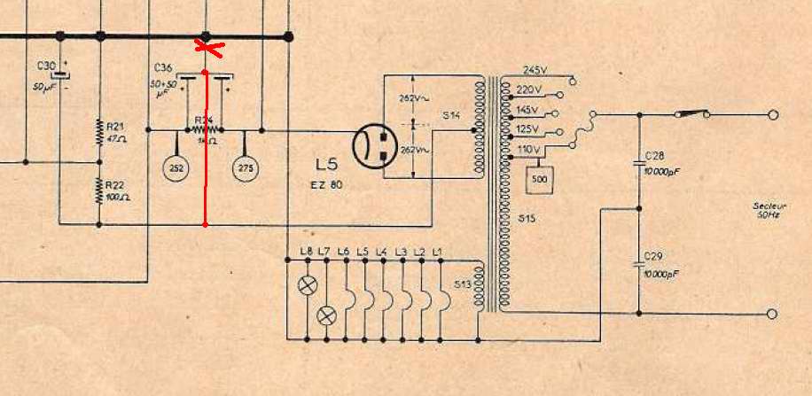

Sujet : ATLANTIC A 62 A Nouveau De Fifi  Le 09-09-2010 à 14:53 sta
    j'avais mal vu!
    c'est C36 de 2X50MF en sortie de valve et derrière la résistance R24
    essaye de gonfler le second à 100MF!

    C36 est un 2X50MF 350/400V
    a t il été remplacé par deux condensateurs séparés?
    les masses sont elles prise au même endroit?
    bouclage de masse?

Sujet : ATLANTIC A 62 A Nouveau De Michel  Le 10-09-2010 à 18:01 sta
    bonsoir .quand vous avez changé les chimiques avez vous vérifié que le premier par exemple n'avait pas sa masse isolée par une rondelle pour faire la polar avec le retour par le moins . si vous l'avez mis a la masse en direct ne cherchez plus cela doit être votre problème ?
    salutation .
    Martin
Sujet : ATLANTIC A 62 A Nouveau De Gilbert  Le 10-09-2010 à 19:24 sta
    Bon cette fois-ci c'est la bonne!
    En effet le boitier alu est monté sur une rondelle isolante.
    J'ai rectifié le cablage de mes deux 50 µf, et ça fonctionne très bien.
    Ce montage ne correspond d'ailleurs pas à celui du schéma!
    Merci à vous

Sujet : ATLANTIC A 62 A Nouveau De Pierrot du 82  Le 10-09-2010 à 22:24 cms
Oui, le schéma de la doc constructeur est faux !
A qui se fier, alors ?
Donc, si le négatif du double chimique C36 ne retourne pas à la masse, c'est qu'il retourne au moins polari, c'est à dire au point milieu du transfo HT.
Le schéma rectifié ---------------------------->
