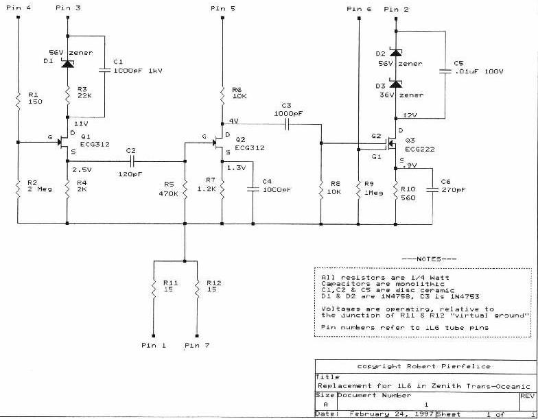

Sujet : Zenith A600 Nouveau De Pierrot du 82  Le 11-09-2010 à 21:36 cms
Tous sur le Zenith Transoceanic :
http://www.transoceanic.nostalgiaair.org/600.htm
Il existe des ersatz pour la fameuse 1L6, on les trouve sur eBay...
Voici un schéma... ------------------------------------------------------->
Sujet : Zenith A600 Nouveau De Jean Pierre T  Le 11-09-2010 à 21:45 sta
    Merci à tous.....
    ECG222 semble aussi rare...idem pour ECG312...

Sujet : Zenith A600 Nouveau De Pierrot du 82  Le 11-09-2010 à 23:47 cms
ECG222 = NTE 222

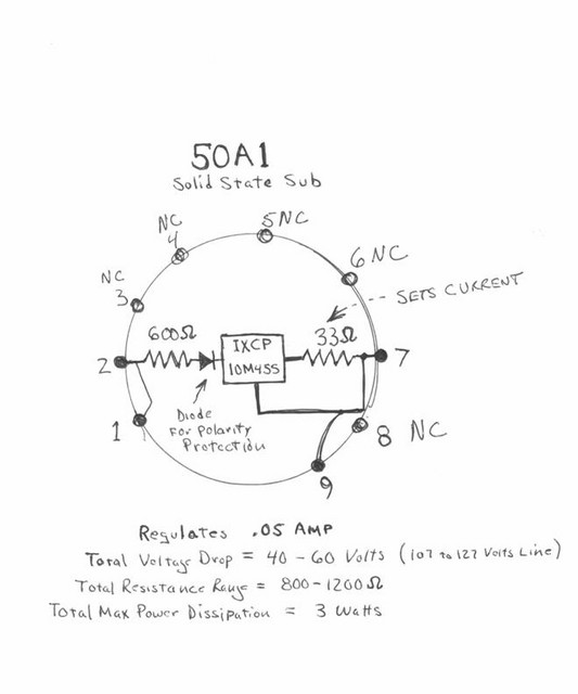

Sujet : Zenith T600 Nouveau De Jean Pierre T  Le 01-10-2010 à 10:05 sta
    Précisions: ce n'est pas un A600 mais un Zénith Transoceanic T600... comme je suis d'un naturel.. prévoyant j'essaye de me constituer un jeu de tube de rechange...( 1U4 x 2; 1L6; 1U5; 3V4; 50A1) donc pas de problème je les ai presque tous sauf le "ballast' 50A1... (je ne sais pas dans quel état se trouve celui qui est dessus...)
    J'ai vu qu'il existe des "erzatz" de ce tube.... j'en ai même trouvé un schéma...sauf que le régulateur qui le compose est introuvable... quelqu'un aurait il quelque part... un schéma avec des composants courant de ce "mouton à 5 jambes...
    Car pour les test apparement il vaut mieux économiser le 50A1.. (on en trouve aux USA mais à des prix....)
    Jean Pierre T
Sujet : Zenith T600 Nouveau De Pierrot du 82  Le 01-10-2010 à 14:40 cms
Y veut tout savoir, Jean-Pierre !
J'ai trouvé ça ---------------------------------------------------->
Sujet : Zenith T600 Nouveau De slouptoouut  Le 01-10-2010 à 15:01 sta
    il doit être possible de remplacer ce composant exotique par un TL783 ( version HT du LM317 bien connu , régulateur ajustable 3 pattes TO220 )

Sujet : Zenith T600 Nouveau De Jean Pierre T  Le 01-10-2010 à 17:23 sta
    Pour Pierrot j'avais vu le schéma... mais le ci est "exotique"...
    "Je veux tout savoir".... et rien payer peut être?
    Mais non rassures toi... je veux simplement avoir des "billes" avant de me lancer dans la remise en marche...
