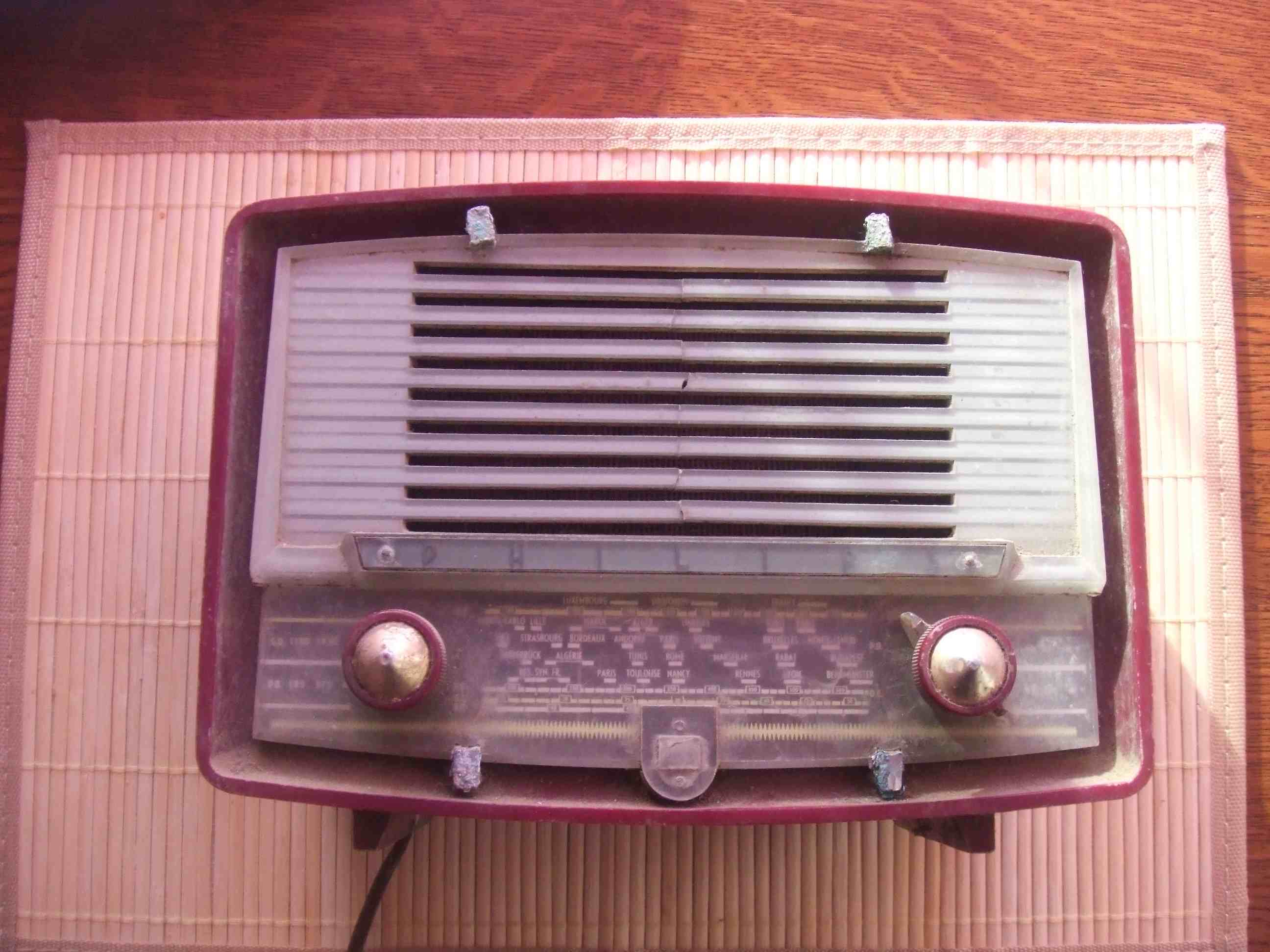

Sujet : Philips B1F71A Nouveau De bilb  Le 12-09-2010 à 20:23 sta
    Photo 1

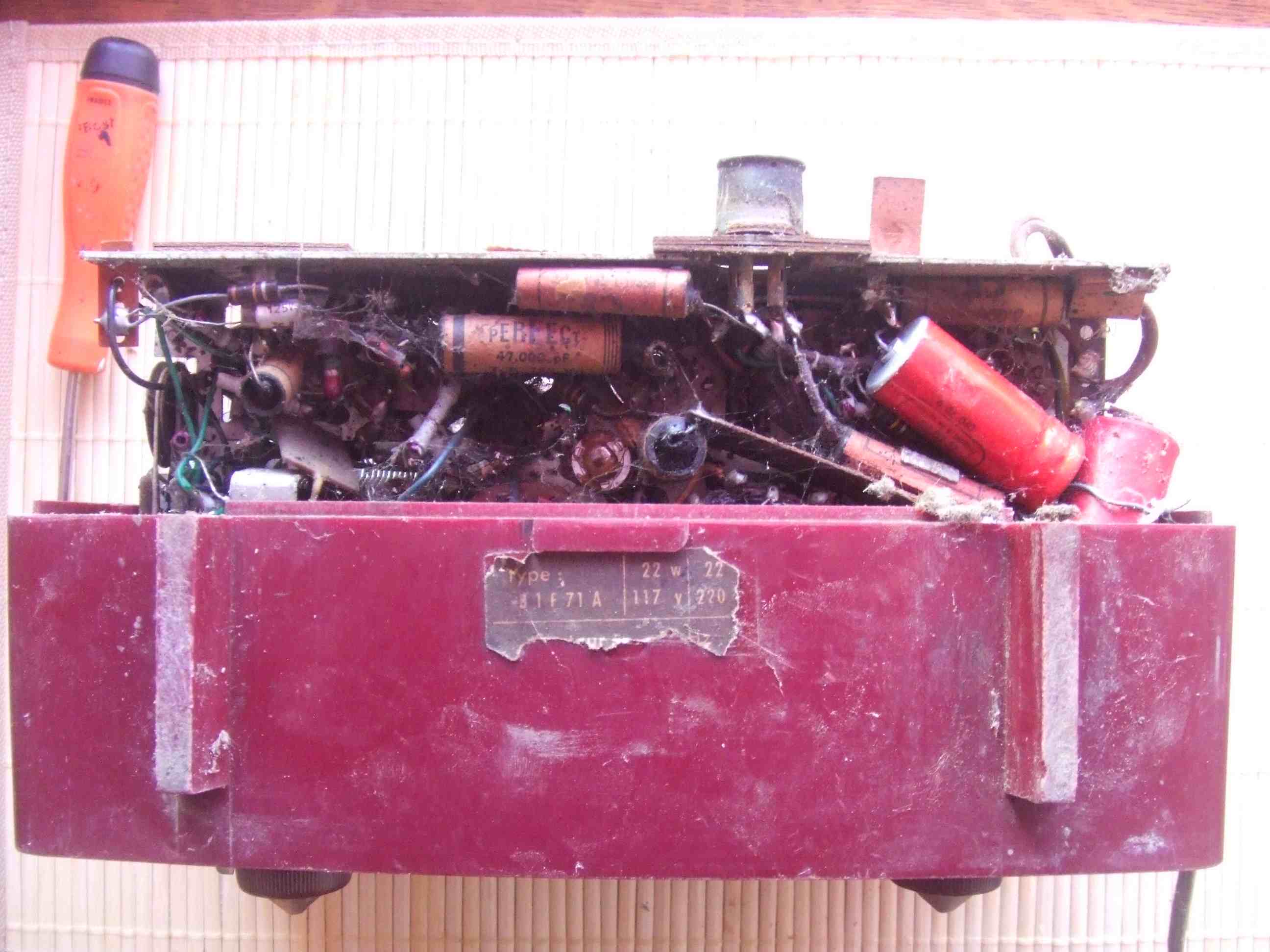

    Photo 2
Sujet : Philips B1F71A Nouveau De bilb  Le 12-09-2010 à 20:24 sta
    Photo 3

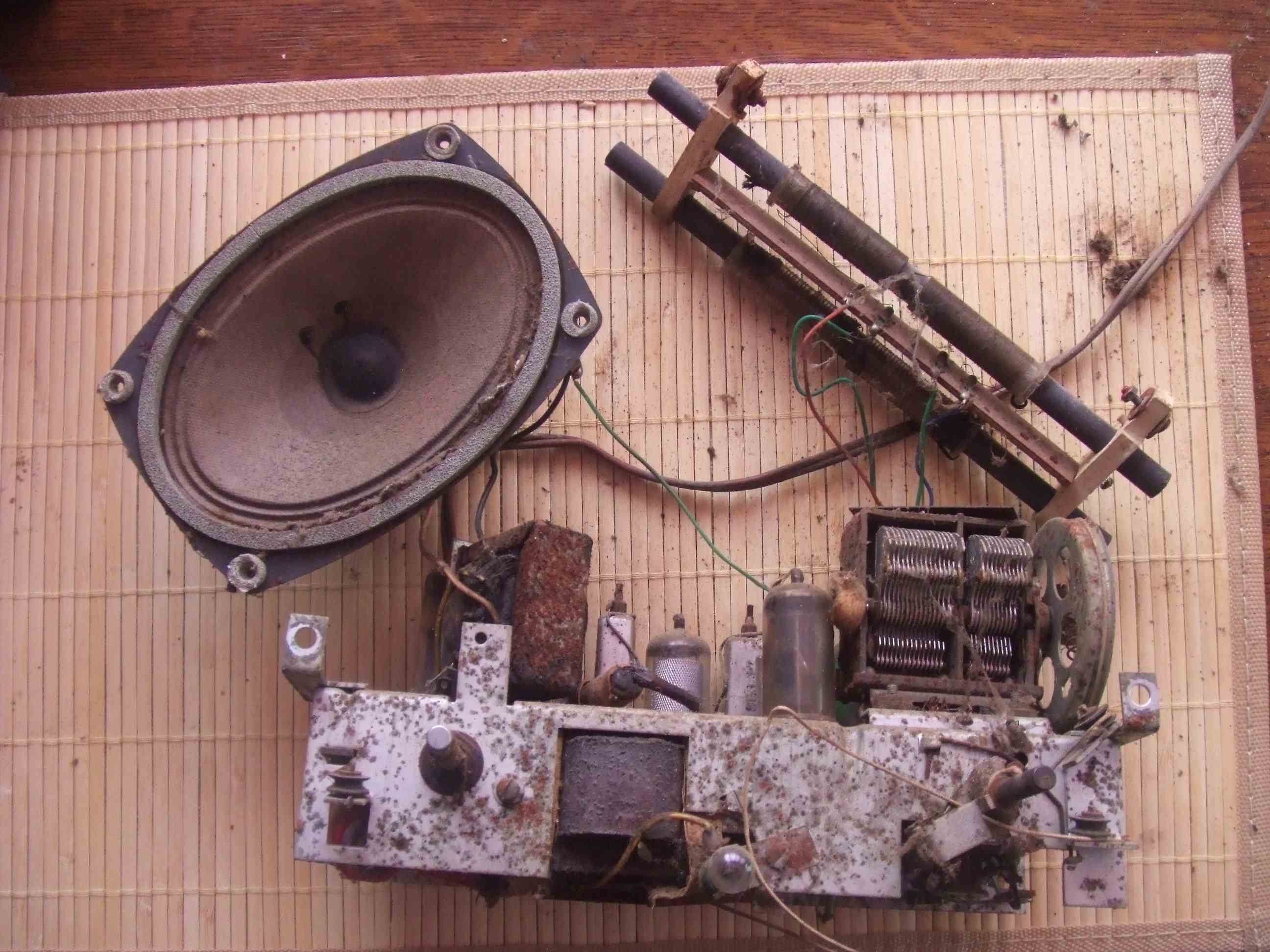

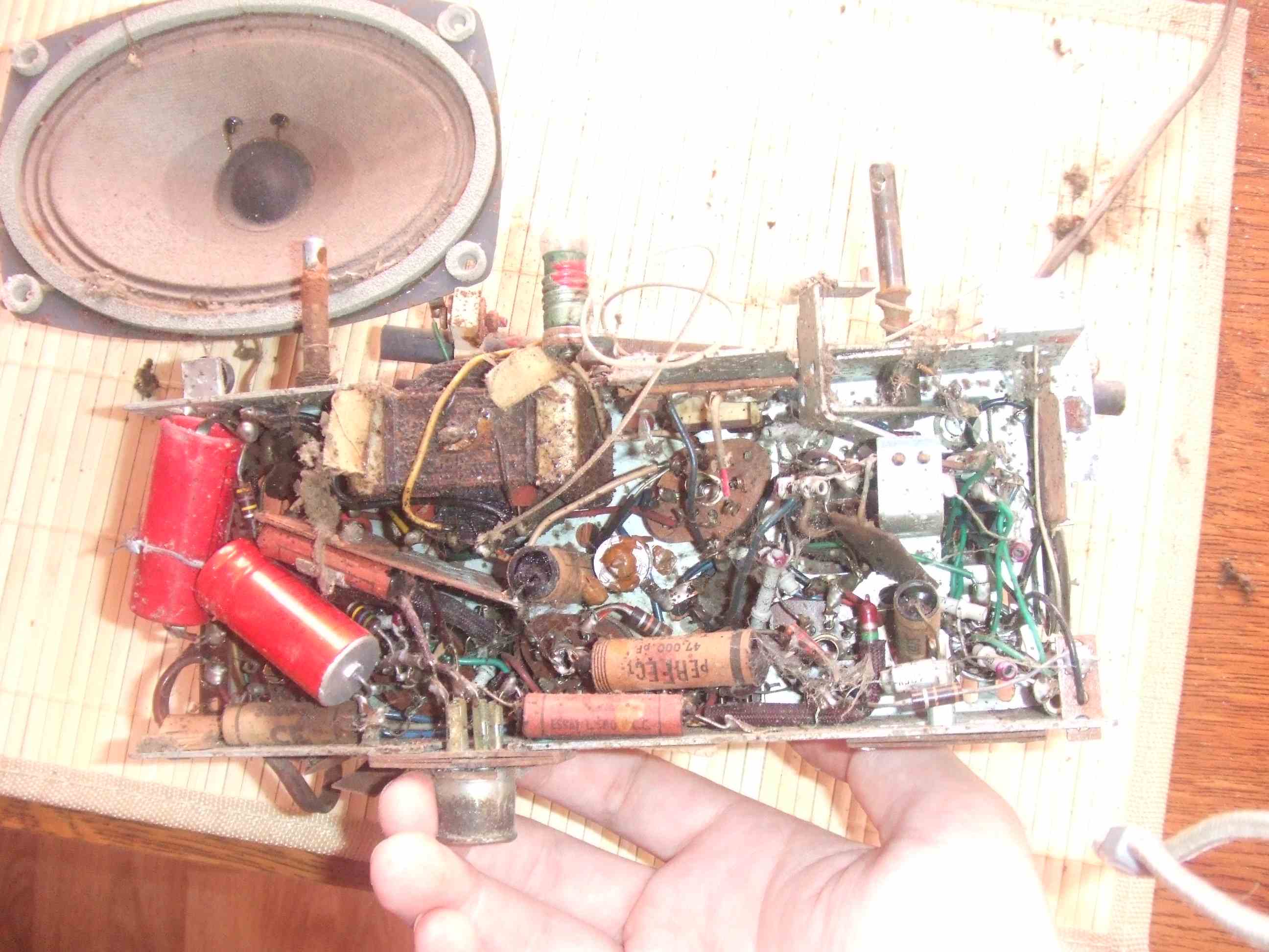

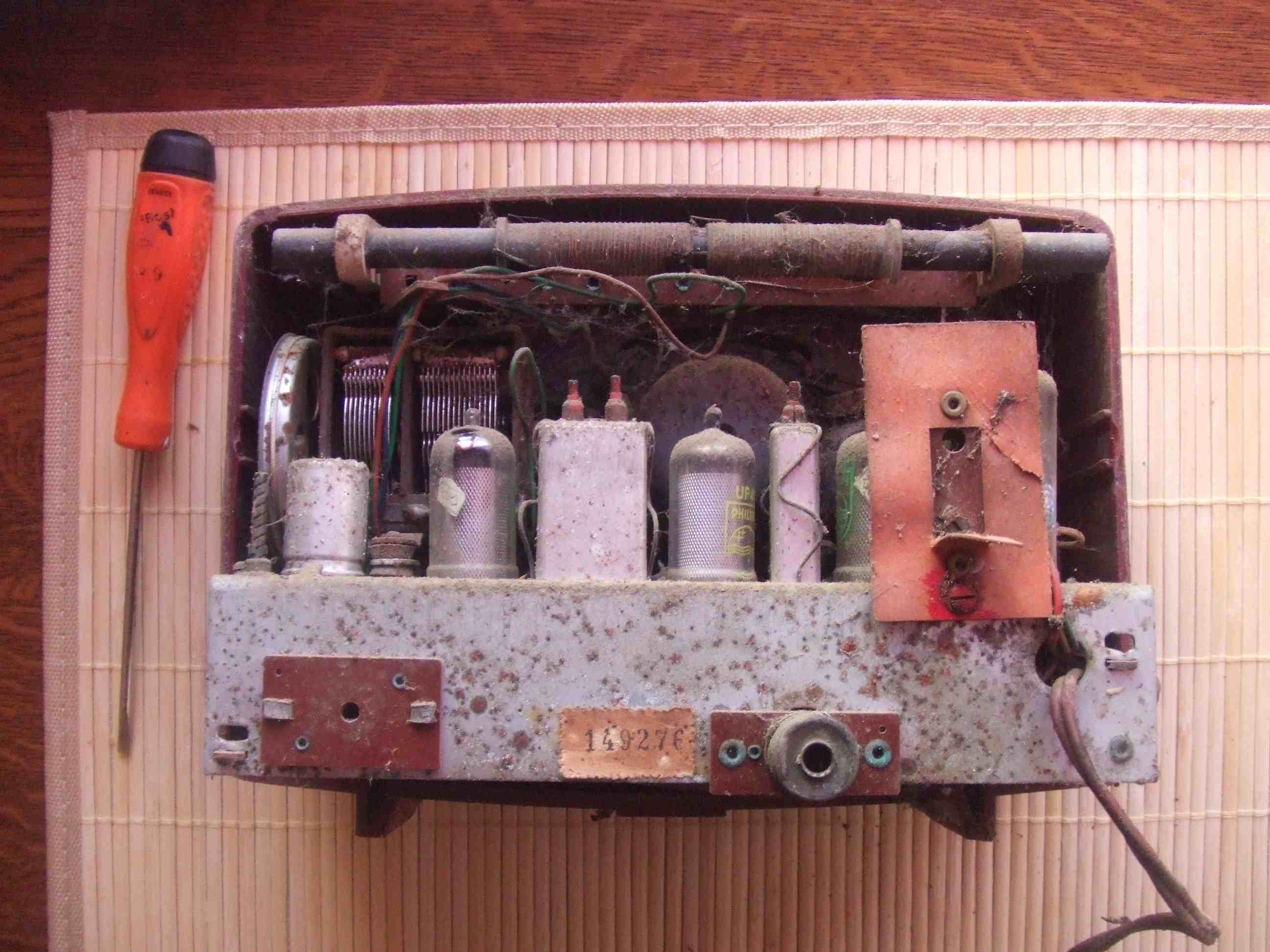

    Que pensez vous de ça ?
Sujet : Philips B1F71A Nouveau De bilb  Le 13-09-2010 à 18:36 sta
    de ça ?
Sujet : Philips B1F71A Nouveau De bilb  Le 13-09-2010 à 18:37 sta
    et de ça ! Est-ce récupérable ?
    Sinon, pouvez vous me dire, de ces photos, quels sont les composants à changer ?
Sujet : Philips B1F71A Nouveau De Pierrot du 82  Le 13-09-2010 à 18:48 cms
Il a souffert de l'humidité !
Les 2 chiques rouges sont à changer (2 x 47 µF 250 V chimiques)
Il y a 2 autres condos à changer...
Sujet : Philips B1F71A Nouveau De fdevlos  Le 13-09-2010 à 18:50 sta
    ça a l'air passablement corrodé !
    Les chimiques de filtrage semble avoir été déjà changés.
    Il faudrait vérifier le transformateur de sortie avant de trop investir.
