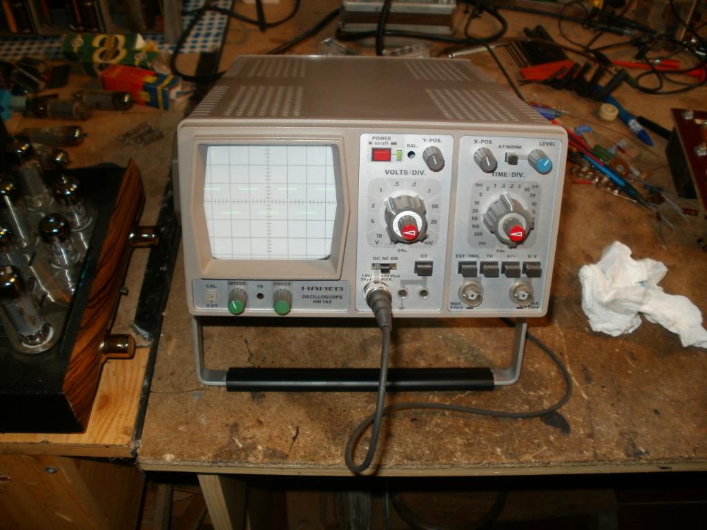

et tout en me promenant, je m'arrête devant un stand ou était exposé un petit oscilloscope
alors que je pause mes yeux dessus, la vendeuse, très charmante, mais bonne vendeuse, me dit "5 , mais il faut le réviser et c'est pour cela que je fais un petit prix"
c'est vrai, c'est pas cher, me dis je! ...mais si le tube est secoué.....
elle rajoute, "il s'allume mais il n'y a qu'une petite barre"
et là, je ne sais pas encore pourquoi, mais j'ai sorti 5 de mon porte monnaie et suis reparti avec l'appareil sous le bras!
ayant un peut de temps cet après midi, entre deux, je le branche après nettoyage et constate effectivement une panne d' astigmatisme; c'est un BF quelconque en sortie que je remplace par un BF337 récupéré sur une certaine platine chroma que j'avais ressorti de mes stock dernièrement au cas ou.....
c'est maintenant beaucoup mieux, sauf un problème d'effacement du spot!
je retourne dans le cambouis pour constater qu'un autre BF199 a lâchement cessé ses fonctions dans le circuit de blanking!
je le remplace, tout content de moi, d'avoir un petit oscillo, pratiquement neuf d'aspect et de fonctionnement.

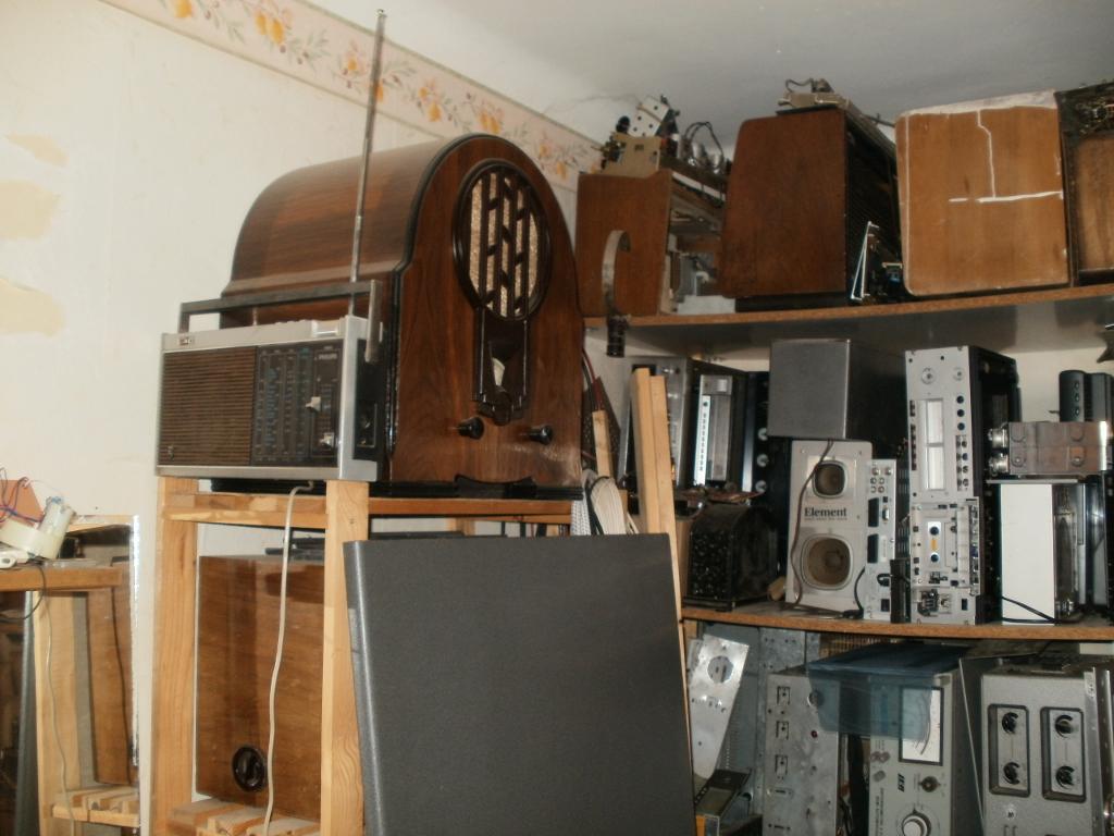

Attention, Fifi, l'agglo des étagères semble être en limite de résistance ![8-()](s9.gif)

Exact Michel!
par fois, je me demande si ce ne serai pas mieux que tout ça se casse la gueule et finisse a la déchetterie!
Sujet : Désabusé! Nouveau | De slouptoouut Le 13-09-2010 à 20:30 sta |
oui, en effet , l'agglomméré c'est cassant, or il commence à fléchir ...

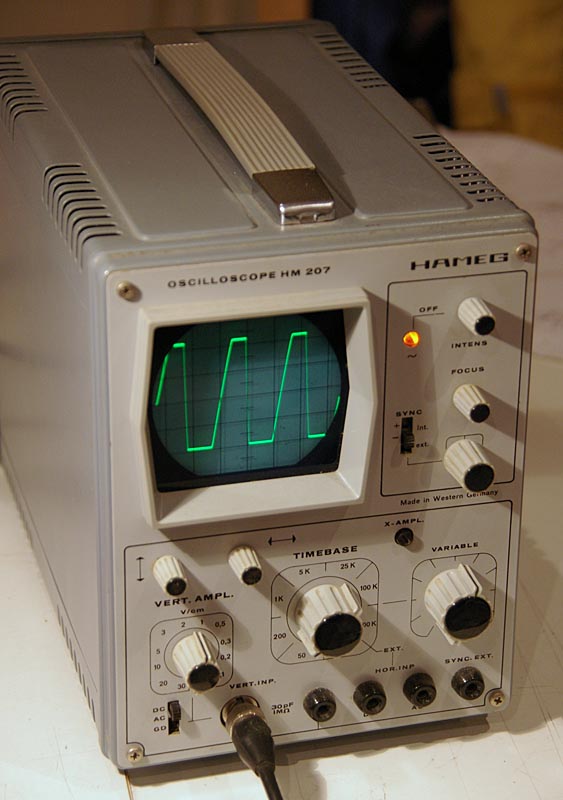

J'aurais aussi bien du mal à me séparer de mon modeste HAMEG HM207, monté en kit un peu avant 1980. Il est resté très longtemps mon instrument le plus perfectionné, et fonctionne toujours. Il n'a été détrôné dans mon fout... labo que depuis 4 ans environ par des appareils plus performants.

Je suis désolé Pierre, mais je ne cède pas le HM207. Comme je disais plus haut, j'aurais du mal à m'en séparer. Comme pour Julienbeta, il a valeur sentimentale. C'est irrationnel, je sais...
Pour info, oui il fonctionne.
Outre ses modestes performances (10MHz), sa principale limitation est l'absence d'étalonnage de base de temps.
Malgré tout, que de découvertes avec cet appareil, pour un jeune qui bidouillait à l'époque avec comme seul appareil de mesure un contrôleur universel (le contrôleur "bleu" CDA102).
