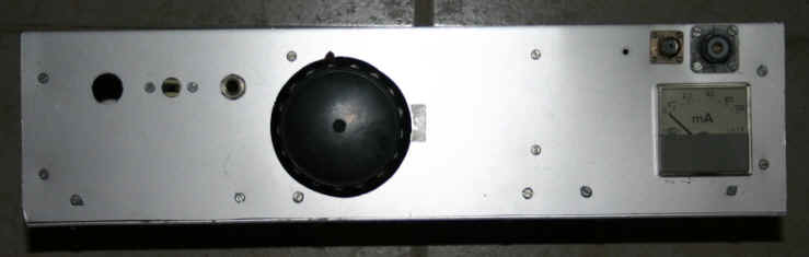

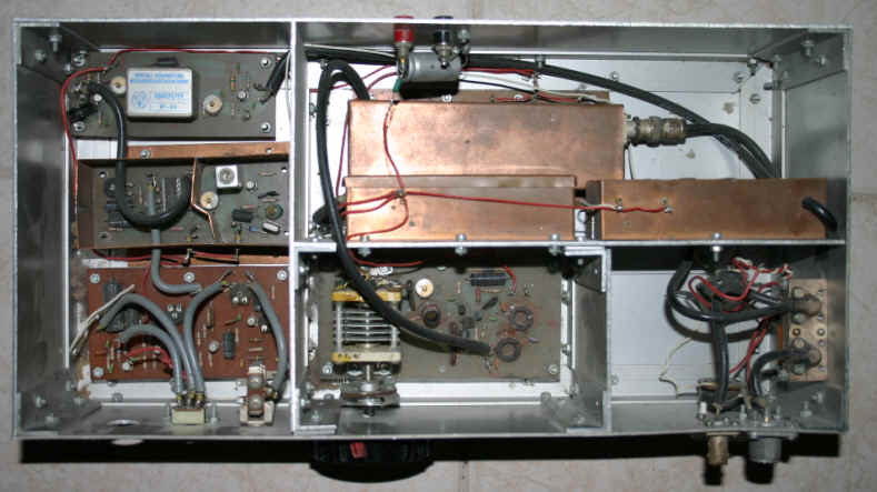

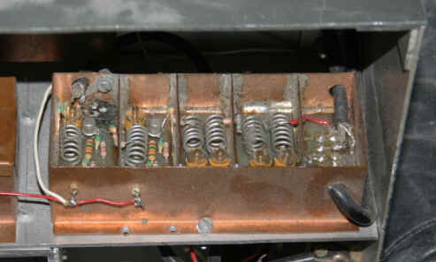

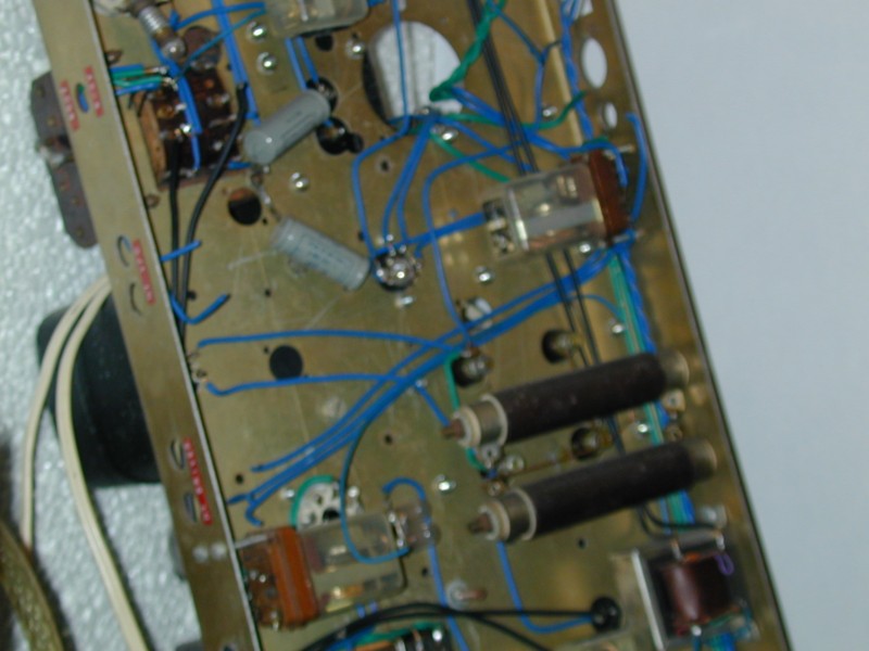

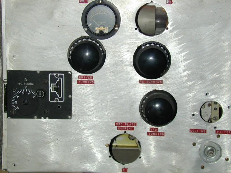

Sujet : pour Toto La Galène Nouveau De TSF-59  Le 14-09-2010 à 17:45 sta
    photos de mon émetteur VHF (144 MHz)
    que j'ai construit en 1979-1980 pour passer
    ma licence. Mode Bande Latérale Unique USB
    et Télégraphie CW.
    la dernière photo est pour Gilbert ..........
    F6GUR

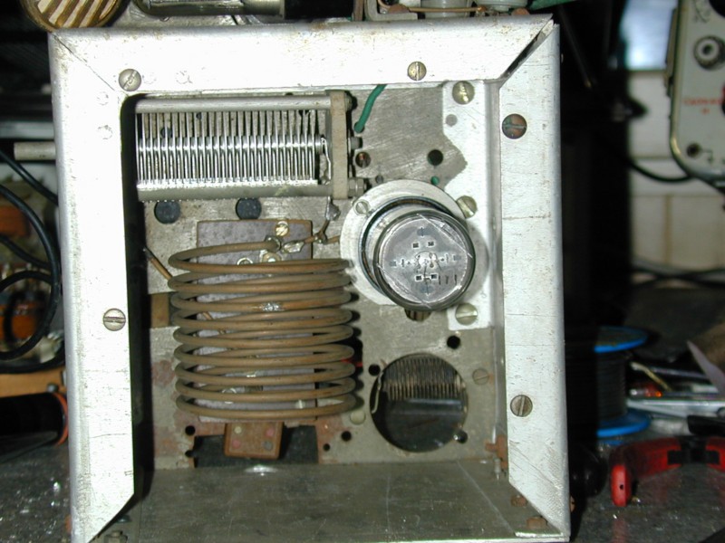

Sujet : pour Toto La Galène Nouveau De Totolagalène  Le 14-09-2010 à 18:59 sta
    Merci TSF-59.
    En voici un petit que j'avais fait pour ne pas passer ma licence
Sujet : pour Toto La Galène Nouveau De Totolagalène  Le 14-09-2010 à 19:00 sta
    Et.............................................................>
Sujet : pour Toto La Galène Nouveau De Totolagalène  Le 14-09-2010 à 19:11 sta
    Je vais le refaire, il a au moins 35 ans. Je l'ai ensuite un peu cannibalisé car à l'époque je n'avais pa encore dépiauté des télés et étais à court de composants.
Sujet : pour Toto La Galène Nouveau De Pierrot du 82  Le 14-09-2010 à 19:18 cms
Il avait l'air de bien chauffer le QRA...
C'était avant le choc pétrolier !
Sujet : pour Toto La Galène Nouveau De Totolagalène  Le 14-09-2010 à 19:29 sta
    Oh j'avais fait plus fort comme chauffage, avec deux 807 en // et 6 ou 700V>>>
Sujet : pour Toto La Galène Nouveau De Totolagalène  Le 14-09-2010 à 19:30 sta
    Son alim plus encore le modulateur dans une autre boîte>>>>>>>>>>>>>>

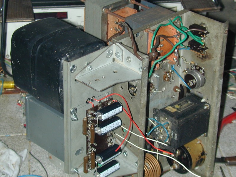

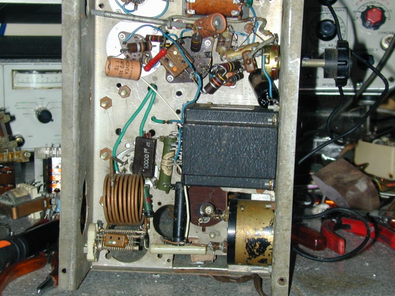

Sujet : pour Toto La Galène Nouveau De Totolagalène  Le 18-09-2010 à 21:37 sta
    Je suis obsédé par la réfection/rewamping/boosting d'un de mes premiers émetteurs de jeunesse!
    Premièrement extension du châssis permettant d'installer 2 alim respectables (une pour l'émetteur, une pour le modulateur avec selfs de filtrage sérieuses: 5 H, 100 Ohms permettant une chute de tension négligeable) = possible 400V+ (EL34).
    Une 6L6 en oscillateur ECO (un seul étage pour l'instant) et une autre 6L6 en finale du modulateur pour modulation par la plaque ( peut-être même par la cathode, à voir).
    PS: Remarquez la facilité d'accès aux résistances chutrices de tension permettant ainsi d'ajuster les HT au fur et à mesure (=conception, étude, réalisation).
    Les diodes ( BY227 et BY255) sont cachées par les condos (22 µF - 450 V).[:Hi:]
