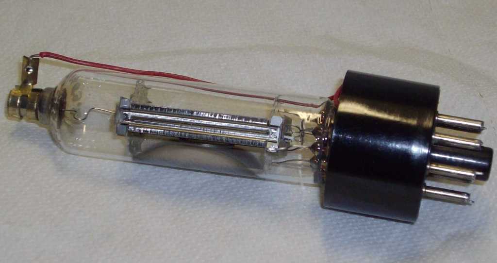

    Ayant à remplacer un tube 25Z6 sur un petit poste et n'ayant qu'un tube disponible, j'ai recherché une solution de remplacement. Le remplacement par une diode au type 1N4007 ne me paraissant pas la solution la plus élégante, j'ai regardé dans mon stock de tubes si je ne pouvais pas assurer la fonction du tube 25Z6 avec un autre tube disponible.
    Les tubes de la série P... ayant la même consommation de courant soit 300 mA, j'ai trouvé dans mon inventaire que je possédais le tube que je recherchais : PY88. Ses capacités en tension et courant redressé sont supérieurs, sa tension de chauffage 26 V ou 30 V suivant les constructeurs et le courant 300 mA sont compatibles. J'en ai plus de 100 neufs, , dont je ne savais quoi faire, provenant d'un lot acheté à un prix modéré.
    Le montage a été réalisé avec le culot du tube HS et un support noval, câblés suivant le schéma.

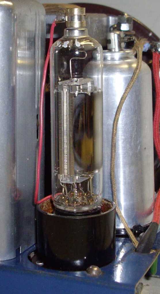

Sujet : PY88 - 25Z6 Nouveau De JC Dubreuil  Le 25-09-2010 à 20:41 sta
    Le montage réalisé.

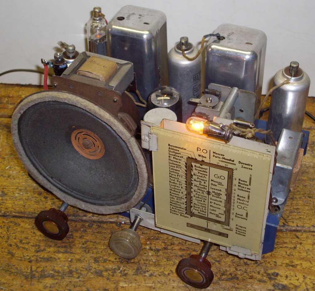

Sujet : PY88 - 25Z6 Nouveau De JC Dubreuil  Le 25-09-2010 à 20:48 sta
    L'essai a été effectué sur ce petit poste TC avec succès. Seule conséquence, la tension redressée a augmenté de quelques volts, ceci étant dû aux meilleurs caractéristiques de redressement du tube PY 88.
    Jean-Claude

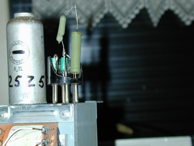

Sujet : PY88 - 25Z6 Nouveau De Totolagalène  Le 25-09-2010 à 23:35 sta
    Tiens c'est bon à savoir (je ne pense pas assez à ces loubardes de TV), jusqu'à présent les 25Z5 ou Z6 je les fabriquais comme çà>>>>>>>>>>>>>>>>>>>>>>>>>>>>>>>
    et j'ajoutais une résistance chutrice dans la ligne HT.[:Hi:]

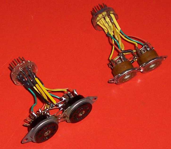

    Autre essais de remplacement
    Après avoir essayer le remplacement classique d'un tube ELL80 par deux EL95, j'ai fait le même essai avec deux EL83. Dans ce cas la résistance de cathode a été diminuée, par la mise en parallèle d'une résistance de 620 ohm, afin de retrouver un point de fonctionnement correcte.
    Ces essais ont été réalisés sur un meuble Grundig Como e/St. Dans les deux cas je n'ai pas décelé de différence à l'écoute. Le transformateur, bien dimensionné, a très bien supporté la consommation supplémentaire en courant de chauffage.
    Jean-Claude
