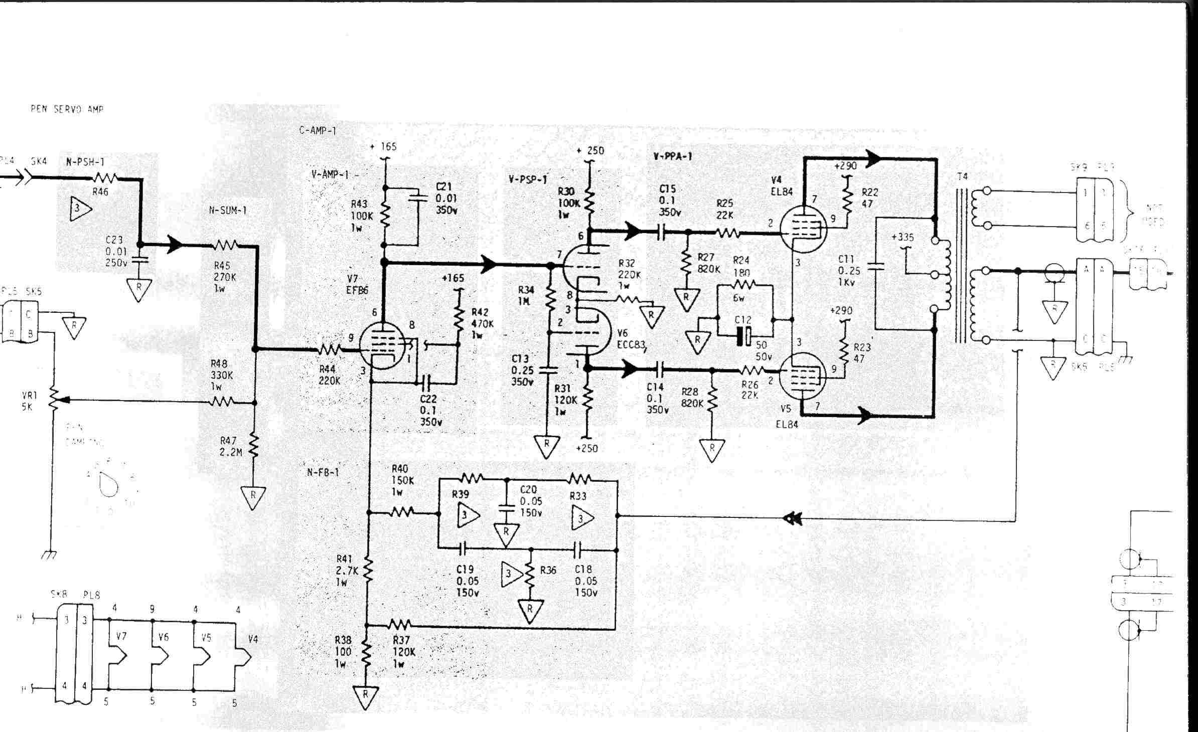

Sujet : ECC85 et 6BQ7A? Nouveau De guy F6ctp  Le 30-09-2010 à 19:03 sta
    Bonsoir Paul, le filtre 50HZ est sur une petite plaquette sur le coté sinon tu m'envoi une photo et je met une flèche
Sujet : ECC85 et 6BQ7A? Nouveau De Paul  Le 30-09-2010 à 19:06 sta
    Bonsoir Guy
    Oui, je me souviens quelle plaquette c'est, mais pour moi cela ressemble à une bête contre-réaction ? Je vais la virer, mais avant j'aimerais bien comprendre le fonctionnement.
    D'après ce que j'ai compris, c'était un ampli pour servo ?

Sujet : ECC85 et 6BQ7A? Nouveau De guy F6ctp  Le 30-09-2010 à 19:38 sta
    Bravo FIFI oui ne pas rater le grenier :o):o)
    Pour Paul oui c'était un filtre de réjection je pense que tu peux fire les essais sans l'enlever le 50HZ était mauvais pour nous mais pour la fonction ampli BF il vaut mieux l'enlever.
    Bonne soirée à tous

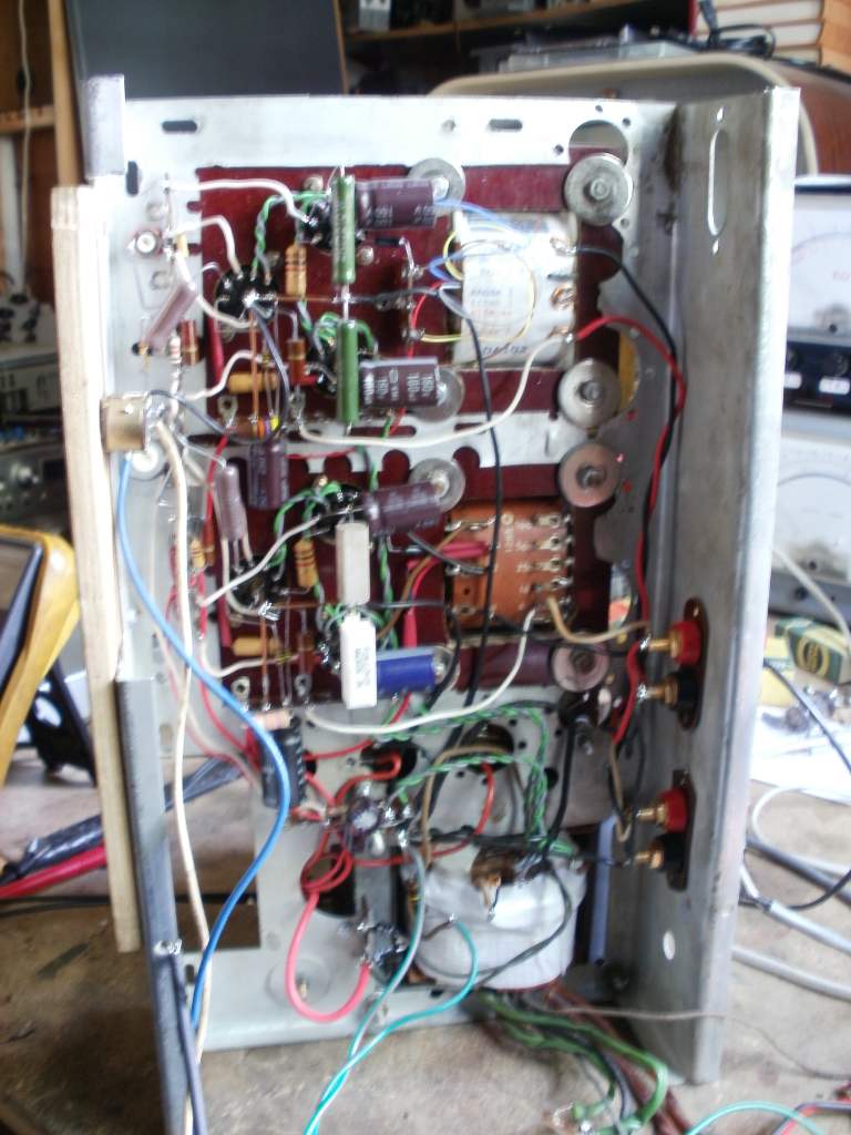

Sujet : ECC85 et 6BQ7A? Nouveau De Fifi  Le 04-10-2010 à 15:56 sta
    bonjour a tous,
    je voudrai revenir sur cet ampli que j'appellerai "EL84-D3E"
    réalisé avec des "pièces" de récupération (sauf les chimiques) pour lequel, après un essai avec un transfo d'alimentation un peu "anémique", je décide de le remplacer par un autre plutôt sur-dimensionné!
    hé bien, je peux vous dire que je ne le regrette pas:-p
    une grosse résistance chutrice en tête pour ajuster les 390V de HT; la CCS dans les cathodes des 6BQ7A (que je trouve excellentes) et le fait qu'il n'y ait pas de condensateurs de liaison font que cet ampli est très dynamique!
    l'équilibrage du push pull se règle parfaitement et je ne constate pas, a l'oscillo, de distorsion du signal.
    branché sur la paire d'enceinte Aurex que j'ai aussi dernièrement récupérée,il sonne vraiment bien, je suis agréablement étonné et je conseille fortement au personnes intéressées de monter ce schéma!
    Bon, la qualité de réalisation du montage est très critiquable, mais mis dans une belle boite, je pense que cet ampli satisfera un de mes fils;-)

Sujet : ECC85 et 6BQ7A? Nouveau De YM  Le 05-10-2010 à 07:37 sta
    Les photos sont un peu floues, mais j'ai déjà vu ce transfo de sortie avec capot alu quelque part :-)
    Yves.
Sujet : ECC85 et 6BQ7A? Nouveau De Fifi  Le 05-10-2010 à 08:57 sta
    oui, Yves, tu me l'avais vendu il y a déjà quelques années hélas, a l'époque, je n'avais pas acheté son petit frère!:-)
    mais les mesures que j'ai pu faire avec un signal carré sont excellentes!
