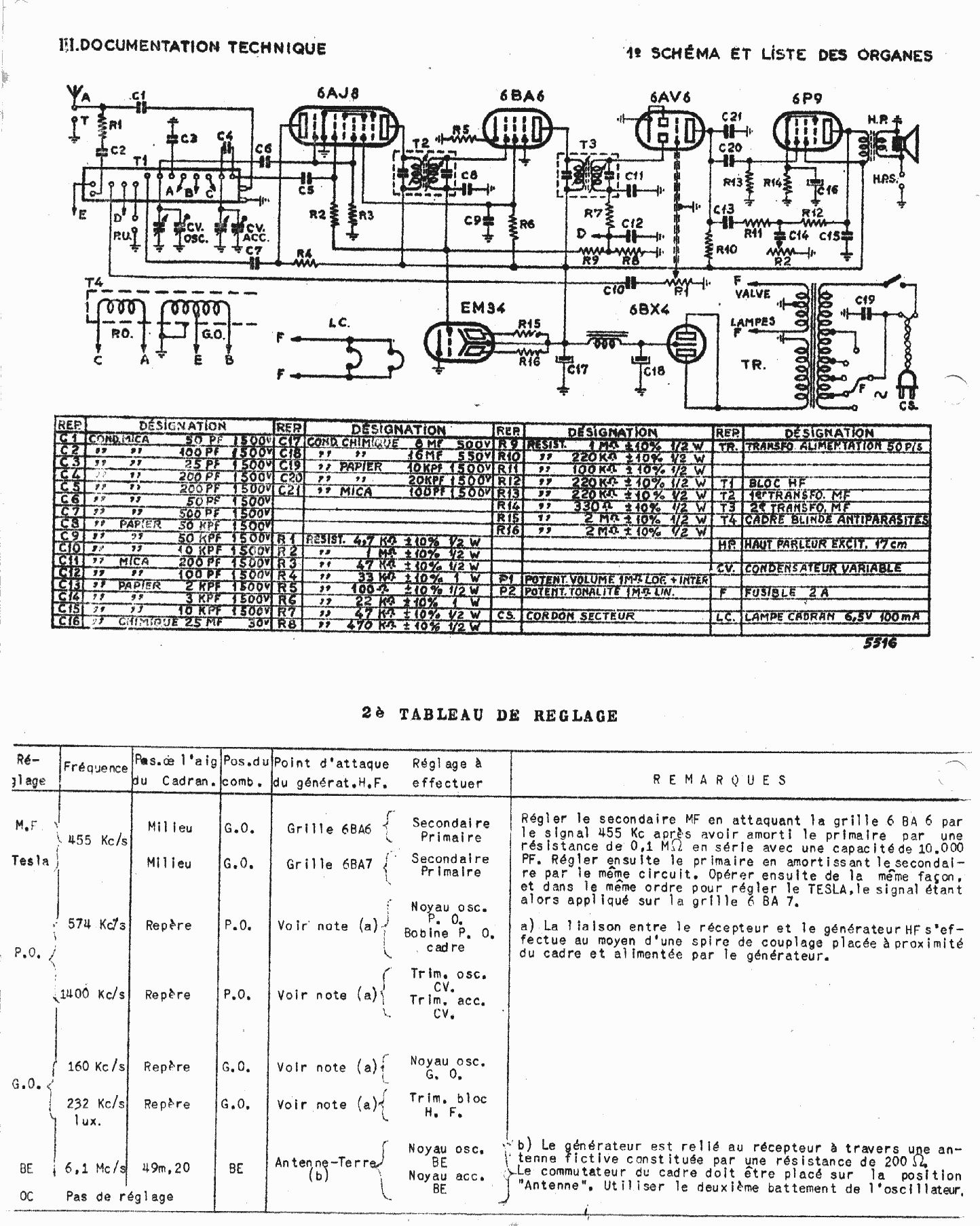

Sujet : condensateur papier Nouveau De lafraiche  Le 09-10-2010 à 14:59 sta
    50kpf est ecrit sur le condo enfin sur la nomenclature des condos (sur le schema) voir le schema
    j'avais oublié de dire kpf voir c8 ou c9
Sujet : condensateur papier Nouveau De Pierrot du 82  Le 09-10-2010 à 15:23 cms
Les kpF, ce sont des milliers de picofarads, donc des nanofarads !
50 kpF = 50 nF = 0,05 µF
Sujet : condensateur papier Nouveau De Jacques (webmestre)  Le 09-10-2010 à 15:24 sta
    Des façons de noter les valeurs, il y en a eu de nombreuses, certaines encore plus déroutantes. kpF = pF x 1000 soit nF. 50kpF = 50 nF ou encore 47 000 pF (dans les valeurs actuelles, pas le journal :-D)
