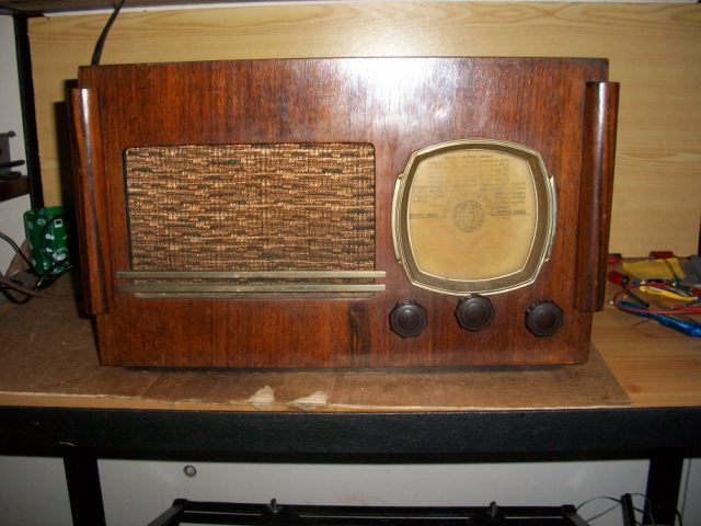

Sujet : schéma radio FORNETT Nouveau De lessert  Le 17-10-2010 à 17:21 sta
    BONJOUR, je recherche le schéma du poste FORNETT 5 lampes AK2/ AF7/ EBC3/ EL3N6/
    +UNE ILLISIBLE. JE joint 2 photos pour identification.
    MERCI POUR VOS REPONSES .
    LESSERT

Sujet : schéma radio FORNETT Nouveau De f1ftp  Le 17-10-2010 à 18:53 sta
    Bonjour Lessert
    Ce poste est dans le GL comme modele à identifier. Avez vous d'autres infos ou le carton arriere.
    Curieux mélange de tubes à chauffage 4V et 6 V ,je ne pense pas que ce soit d'origine.
    Dans le lot il manque la redresseuse AZ???
    Quant au schéma ,jamais vu,mais ca n'empèche pas une restauration.
