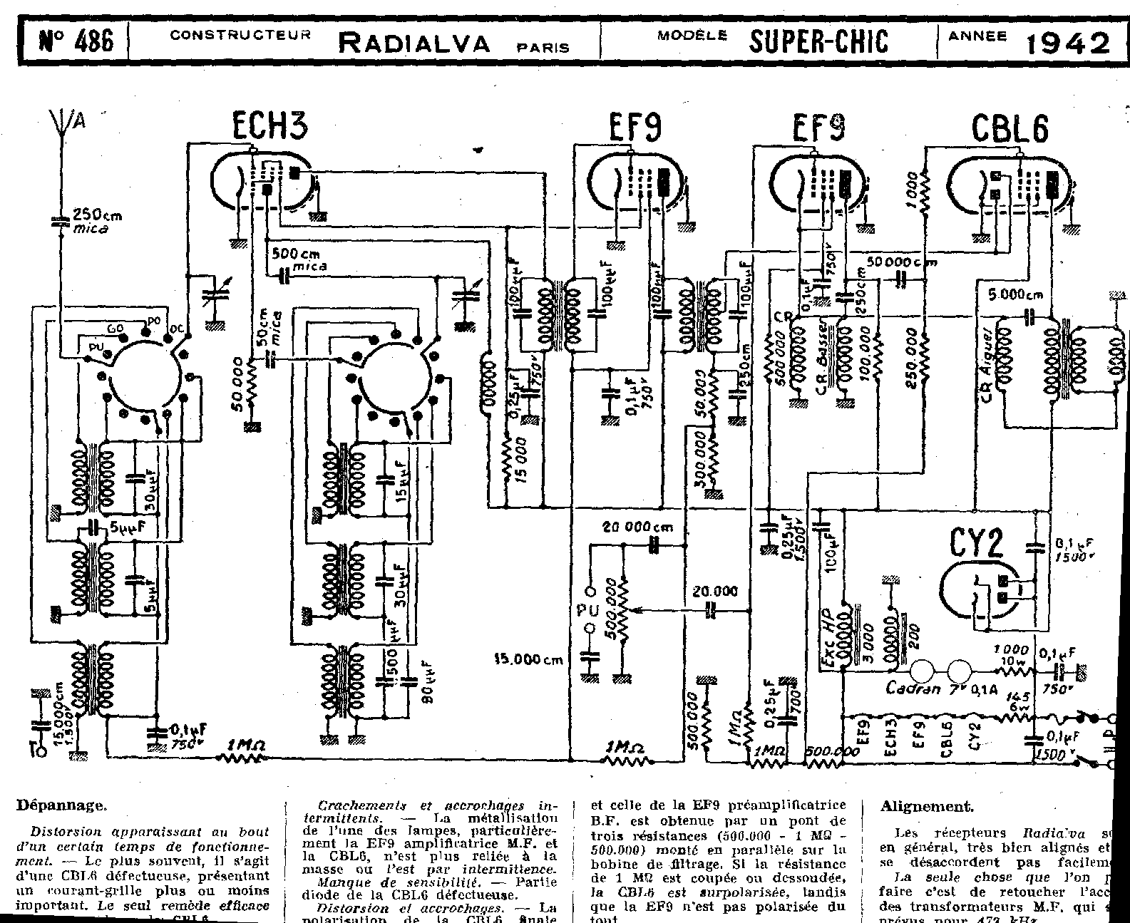

    Qui aurait le schéma du GROOM 41, ou SUPER GROOM 41 de RADIALVA, avec la série ECH3 / EF9x2 / CBL6 / CY2.

Il me semble que c'est le même schéma que le Super Chic 42...

    Merci Pierrot, incollable comdab :-) je vérifie çà dès demain

    Schéma parfaitement tordu,ne rien remplacer en vrac,un essai après chaque remplacement de composant s'impose :o[]
