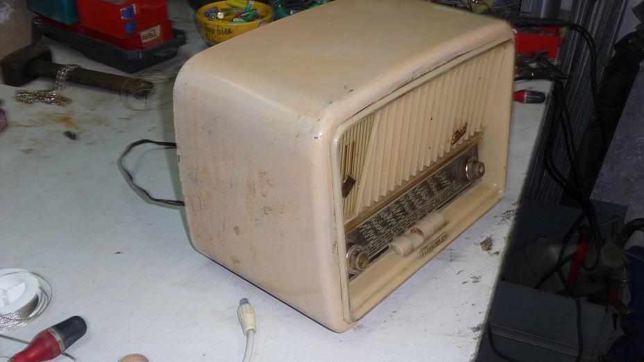

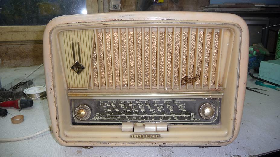

    Voici (si j'y arrive) une photo de la bestiole !!!

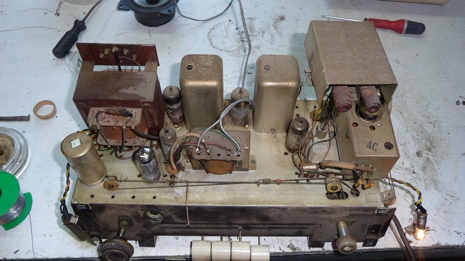

    Voici deja des photos du chassis que j'ai attaque en debut de semaine.
    J'ai deja solutionne un Pb de clavier de gammes pour que la bande FM fonctionne a nouveau, a present je vais me pencher du cote des autres bandes , mais avec un schema ce serait plus sympas.

    http://www.doctsf.com/grandlivre/fiche.php?ref=21058&ori=ps&idx=2

    Quand à la datation (titre de ce courier)dans la GL il est indiqué comme étant de 1962.

    Moi je voudrais savoir Looping, comment tu t'y prends pour nettoyer le chassis comme cela. Je suppose sans démonter les pièces, à part sortir les tubes?
Sujet : Poste TSF Telefunken Andante a dater Nouveau De looping  Le 21-10-2010 à 18:42 sta
    Si j'étais puriste je sortirais touts les éléments pour nettoyer mais le temps me manque et je n'ai aucune pièce de secours au cas ou je foire au démontage.
    Alors je sort les tubes,j'implante des morceaux de curdents aux emplacement ou s'implantes normalement les broches des tubes pour eviter que des impurtees y tombe et surtout pour rien de conducteur s'y loge.
    Après j'ai utilise de la laine de fer très fine et une nettoyant sans solvants en prenant soin de rien noyer surtout au niveau des selfs ou du clavier de gammes que j'ai apres l'avoir répare car il était en panne pris a la bombe de nettoyant contacts puis a la bombe diélectrique pour protéger encore mieux les contacts.

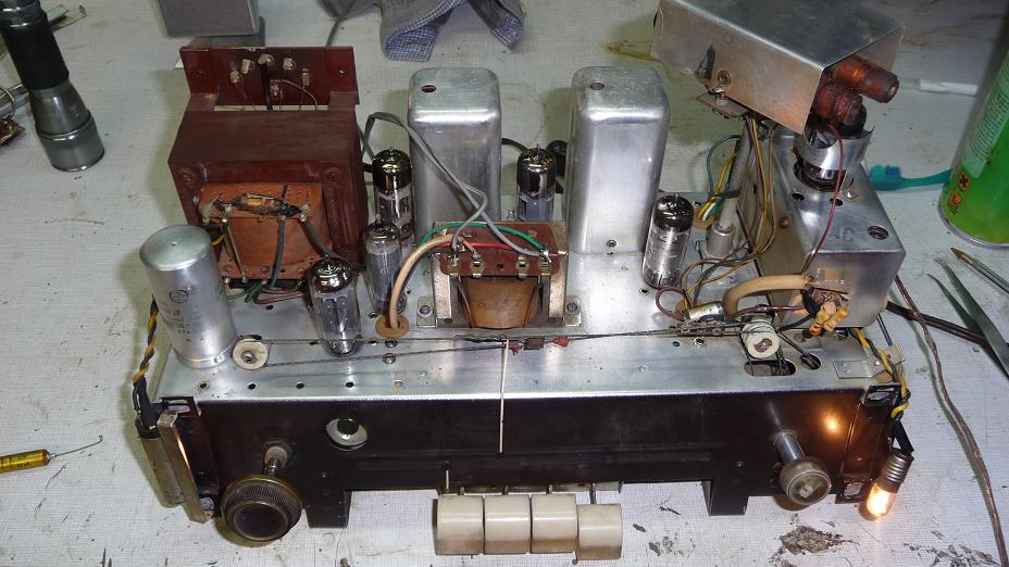

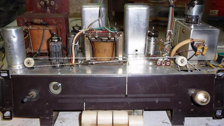

    Aujourd'hui j'ai remplace les ficelles sans trop de difficultés même si j'ai a chaque fois la peur de perdre le fil lors du remontage,voici les photos d'avants et d'après.

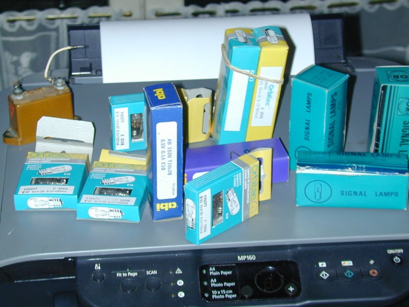

    J'ai aussi remis la main sur deux ampoules en 6.5V 0.5W qui sont un peu dures a dénicher car elle n'existent plus qu'en 6V ou en 7V en plus de ca elle ont a peu prés l'age du poste alors...

    C'est ce que je me suis fait commander la ou je bosse d'ailleurs quand je leur ai explique pour quoi c'était ils m'ont pris pour un fêle du citron,mais ce sont aussi des 6V et non des 6.5V.
    Voici les caractéristiques de celles que j'ai commande:
    *** 6-7V-0,333A-2,0W LAMPE TUBE À VIS 10X28MM E10
    A la base il y a de monte des 6.5V 0.5A je devrais les recevoir dans la semaine prochaines,la commande est partie cet aprem.
