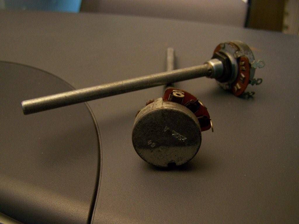

    2 pot 250k log axe de 6mm, long:90mm Marque Radiohm
    Si cela vous convient : adresse par MP
    [:Hi:]
Sujet : 250k log Nouveau De Jean Marie  Le 21-10-2010 à 12:07 sta
    Je me suis planté : ce sont des linéaires :-O

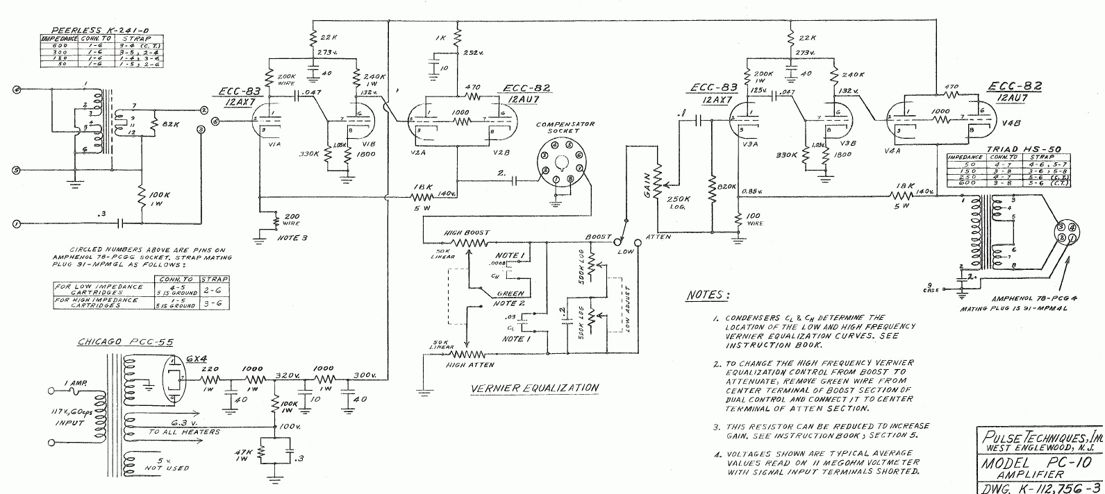

    J'ai un autre schéma ou il y a 1M !!
Sujet : 250k log Nouveau De YM  Le 21-10-2010 à 22:52 sta
    Ah, le fameux Pultec !
    Mais où as tu pris les 600 Ohms ? On en est très loin.
    Avec les valeurs utilisées pour le "Vernier Equalisation", il vaut effectivement mieux ne pas trop le charger !
    Mets un 500K . . . ou plus . . .

    Le vernier équalisation saute je n'en ai pas besoin !!
    Au besoin j'ai des 1M Allen Bradley, je pourrai les monter pour les essais !

    J'ai deux 250k L Radiohm( avec inter) qui me semblent être des logs. ( 26 k à mi-course)
    Ca vous interresse toujours?
    Nb pourquoi le L dans la dénomination????

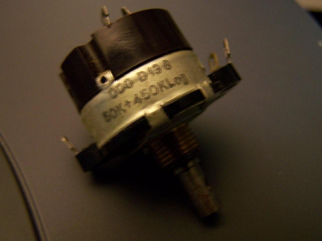

    Bonjour, J'ai retrouvé 2 potards de 450+50k log de marque PHILIPS, avec inter,axe court de 4mm de diametre,neufs sous emballage. Si cela te convient....[:Hi:]
Sujet : 250k log Nouveau De Michel 87  Le 22-10-2010 à 11:34 sta
    Comme quoi un truc tordu de chez Philips peut toujours servir...:o)

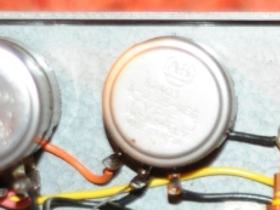

    J'ai une photo du cablage de l'appareil en question avec le pot d'origine je voit clairement en agrandissant :
    A 0,25 MEG type J !!
    Pour moi c'est du chinois, le A voudrait alors dire linéaire mais le J ?? ! le A ne correspondrait pas au schéma en tout cas !

    Je pense avoir compris , le type J est le type même du pot qui doit inclure la longueur d'axe et peut être d'autres paramètres !!
    Chez Allen Bradley il y avait aussi des pot des ajustableà bloquage, ils doivent d'un autre type !!
    Ce J n'a donc rien à voir la piste du potar !
    Par contre le A voudrait dire linéaire ?? [:??:]
Sujet : 250k log Nouveau De YM  Le 22-10-2010 à 12:45 sta
    Sur un "TYPE J" Allen Bradley je lis:
    JAIN200P254MA
    Je garde 254?A ce qui voudrait dire 250K linéaire.

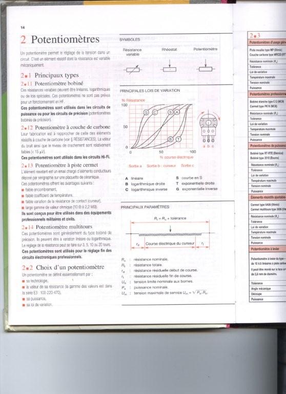

    Et apparemement c'est confirmation sur ce texte tiré de la reve électronique pratique
    <<<<Les potentiomètres sont très utilisés en électronique. Ils permettent de régler un courant ou une tension par l’intermédiaire d’une résistance variable. Cette résistance variable dispose de deux bornes et d’un curseur. Pour un potentiomètre linéaire, la valeur de la résistance entre le curseur et une borne augmente linéairement, autrement dit, pour un même déplacement du curseur, on a la même différence de résistance. Par ailleurs, il est parfois nécessaire d’utiliser un potentiomètre logarithmique. Ce type de potentiomètre a entre ses deux bornes une variation de résistance qui répond à une loi quasi logarithmique. En effet, il ne s’agit pas d’une variation réellement logarithmique car la réalisation serait trop compliquée donc coûteuse. Ce type de potentiomètre est utilisé pour la linéarisation ou le contrôle de signaux issus de grandeurs physiques spécifiques. Ces potentiomètres sont reconnaissables par un repérage particulier, nous dirons même très particulier. En effet, les repères sont A ou B mais il faut préalablement connaître le pays d’origine pour pouvoir identifier le type de potentiomètre. Les repères sont inversés entre l’Europe et le Japon (voir Tableau 1).>>>>
    Purée il fallait le savoir !!!
    Allen Bradley alors par rapport à nous alors ?????????????
Sujet : 250k log Nouveau De adr66  Le 22-10-2010 à 14:40 sta
    Re-confirmation :
    <<<<Reconnaissance de la courbe de variation des potentiomètres usuels
    Vous avez entre les mains un potentiomètre de récupération ou d'origine inconnue, et vous aimeriez bien connaitre sa courbe de variation. Lin ou Log ? La différenciation entre les courbes Lin et Log s'effectue normalement grâce aux lettres A et B, mais la norme n'est pas la même entre Europe / Etats-Unis et Japon. En europe et aux Etats-Unis, la lettre A désigne le modèle linéaire et la lettre B désigne le modèle logarithmique. Au japon, c'est l'inverse. Ainsi, un potentiomètre marqué 47 KA fabriqué au Japon est un modèle logarithmique ! La lettre C désigne quant à elle une courbe de variation anti-logarithmique (je crois savoir qu'une autre lettre peut aussi être employée pour ce type de variation, mais je ne me souviens plus de laquelle)
    Théorie sur les potentiomètres !!
    J'comprend pourquoi le gars me soutient que A c'est Log, car c'est bien Log au Japon :-D
    M'en vais en commander deux tout de suite !!!!!!!!!!!!!
