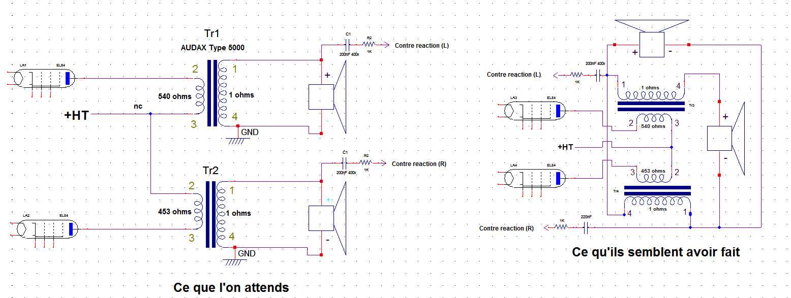

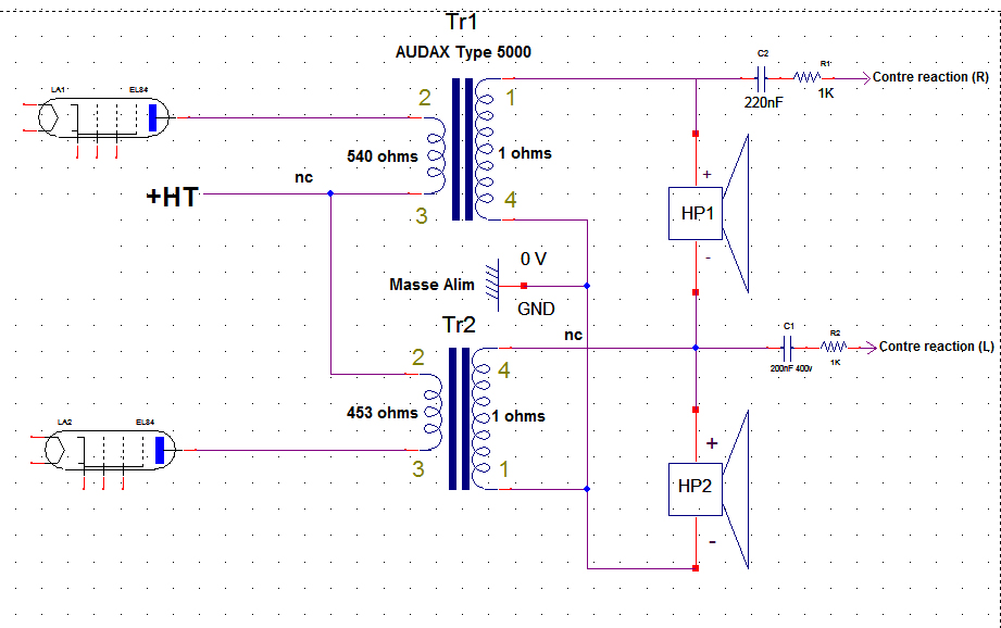

    Toujours, sur le même montage d'ampli stéréo se EL84.....quelques interrogations sur les raccordement des transfos de sortie.
    Voila ce que cela donne (sur fichier joint)
    Cela me semble incompréhensible comme distribution!
    Cela vous semble juste?
    Merci[:Hi:]
Sujet : Transfos sorties interconnect? Nouveau De Pierrot du 82  Le 23-10-2010 à 17:31 cms
La masse n'est pas au bon endroit, ce qui fait que les HP sont en série !
Encore un effort, JC !
Sujet : Transfos sorties interconnect? Nouveau De hrh  Le 23-10-2010 à 17:41 sta
    Il faut relier deparement chaque HP au borne 1 et 4 du TS.
    Ensuite pour la CR, il faudra essayer, soit la masse en 1 et la CR en 4 ou l'inverse l'ampli rentre en oscillation si la phase n'est pas respecté.
    Amicalement

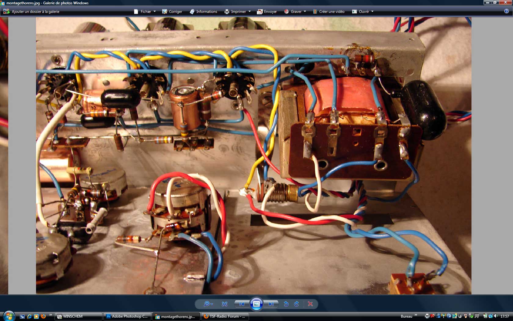

Sujet : Transfos sorties interconnect? Nouveau De jct54  Le 23-10-2010 à 18:02 sta
    Vraiment je vois pas!
    Sauf erreur de relevé, c'est ce qui était en place sur le montage d'origine.
    Mais j'ai certainement fait une erreur de relevé.
    En fait les transfos étaient montés tête bêche (antironflette) et interconnectés de l'un a l'autre.
    Sur la photo on ne voit pas le deuxième transfo, mais il est caché et se trouve exactement de l'autre coté.

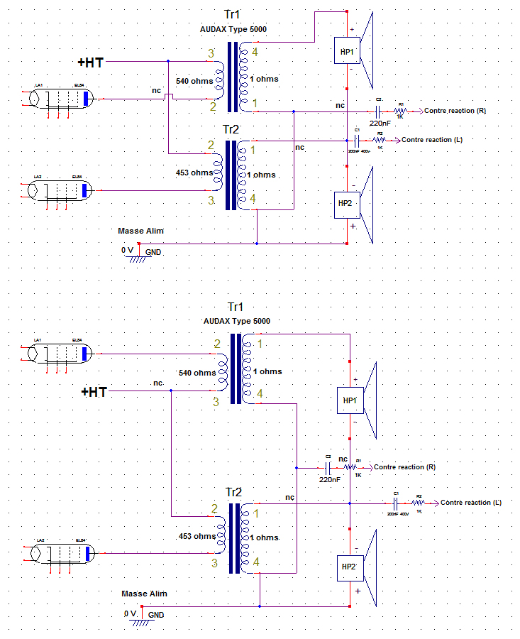

Sujet : Transfos sorties interconnect? Nouveau De jct54  Le 23-10-2010 à 18:39 sta
    En supposant une inversion de sens de rotation d'un des deux transfos cela devrait donner comme sur le dessin du bas du schéma joint.
    Cela vous semble plus probant que l'autre?
    SVp....
Sujet : Transfos sorties interconnect? Nouveau De jct54  Le 23-10-2010 à 19:37 sta
    Ou alors serait ce comme cela?

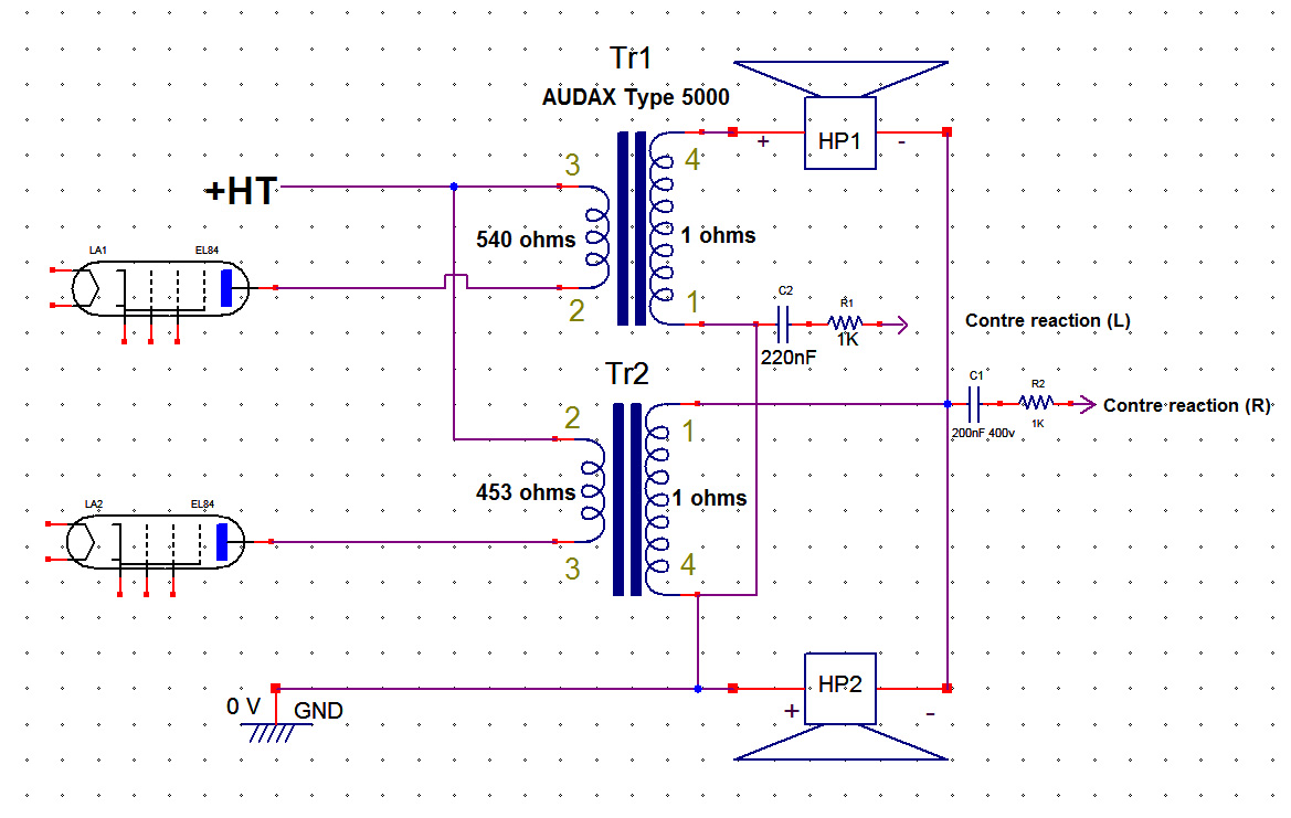

Sujet : Transfos sorties interconnect? Nouveau De jct54  Le 23-10-2010 à 21:54 sta
    C'est bien ce que je voudrais comprendre! (le mode de raccordement entre transfos)
    Regardez ce nouveau schéma...selon ce que j'ai relevé (ce qu'ils semblent avoir fait)
    cela peut il fonctionner comme cela?
Sujet : Transfos sorties interconnect? Nouveau De jct54  Le 23-10-2010 à 21:57 sta
    Le schéma n'est pas bien lisible le voici plus net.
Sujet : Transfos sorties interconnect? Nouveau De René  Le 24-10-2010 à 10:32 sta
    dans "ce qu'ils semblent avoir fait", pas de masse ?
Sujet : Transfos sorties interconnect? Nouveau De adr66  Le 24-10-2010 à 11:47 sta
    Les deux transfos de sorties ont deux impédances primaire différentes !! pourquoi ?? comprend pas !
    Ca manque un peux de détails et de photos je trouve !!
    Ce qu'ils << semble avoir fait >>veux dire environ que vous doutez sur le relevé du schéma, si le châssis est d'origine y a plus qu'à se remmettre au crayon ! :-D
    Pour un SE c'est pas complqué, sur votre dessin la HT arrive en bas du transfo de sortie, la plaque du tube EL84 est connectée en haut du transfo de sortie (bobinage primaire 5k) !!
    A gauche la masse est connectée en bas du transfo, le hp et la contre réaction en haut du transfo, rien de miraculeux !!
    Vous relevez un coté, l'autre doit être indentique !
    Vous êtes sûr que le 220nf est en série sur la résistance de 1k ?? en principe ce condo est en parrallèle sur la résistance !!

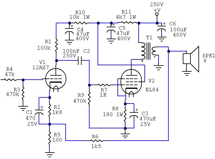

Sujet : Transfos sorties interconnect? Nouveau De adr66  Le 24-10-2010 à 12:02 sta
    Voilà comment est connecté un SE, il faut juste rajouter le condo de 220nf !

Sujet : Transfos sorties interconnect? Nouveau De hrh  Le 24-10-2010 à 18:02 sta
    Cabler comme "ce que l'on attends" et tout fonctionnera correctement.
    Sous reserve que la CR soit bien envoyer en inversion de phase.
    Il fraudrait le schema complet.
    Une erreur de relevé et tres facile quand le cablage et tres serré faute de place.
