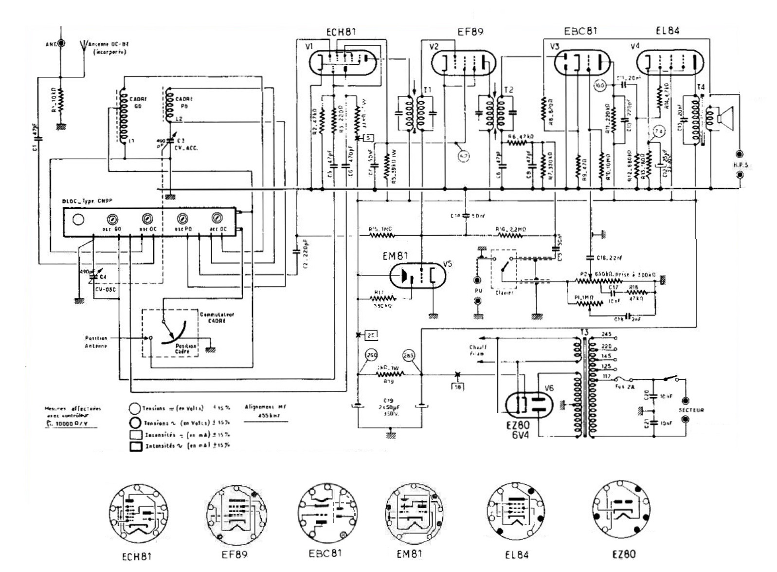

Sujet : Recherche infos et schémas Nouveau | De bozec Le 19-10-2020 à 09:24 sta |
Pour KIKI un schéma qui comporte les même tubes que l'ouragan Reela
bon dépannage cordialement Bozec
