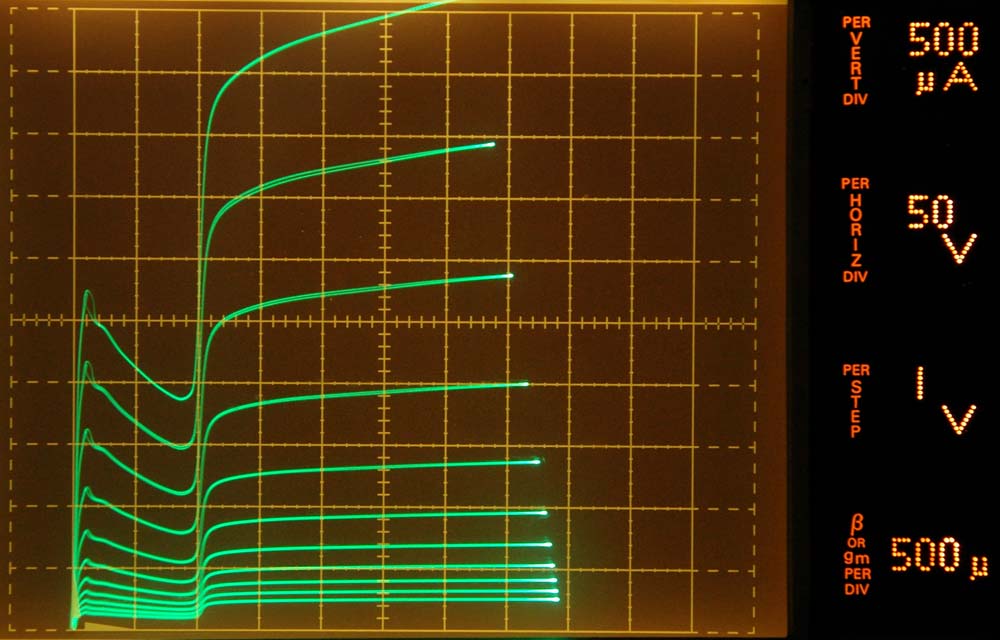

    Il ne m'avait jamais été donné d'observer en vrai l'effet "tétrode" de résistance négative sur la caractéristique de courant d'anode.
    C'est chose faite, et de manière inattendue en testant la partie hexode d'une ECH3.
    Le voici ci-contre dans toute sa splendeur.8oI
    Tracé de Ia en fonction de Va, avec Vg1 en paramètre (de 0V à -10V par pas de 1V). G2/4 polarisée à +100V, et G3 (normalement excitée par l'oscillateur local) à -8V.
    Je n'avais pas réalisé que, contrairement à la pentode, l'hexode de l'ECH3 ne comporte pas de grille suppresseuse.
    On imagine les comportements bizarre que l'on obtiendrait en réduisant dans un récepteur la tension d'anode à 100V ou en dessous...
    Pascal

    cet effet a aussi été constaté avec des détectrices pré BF , notamment des 6H8 , ou de manière plus nette, avec des E444 ! (ce qui peut générer des pannes bien vicieuses si les tensions Va, et Vg2 ne sont pas bien respectés !)
    Sloup

    Sur une E444, je comprends, mais la 6H8 est une pentode (+ 2 diodes), elle ne devrait pas présenter ce défaut ?
    Pascal
Sujet : Effet Nouveau De slouptoouut  Le 24-10-2010 à 23:55 sta
    Et pourtant, j'ai eu le cas, bien moins marqué certe ... sans doute parce la G3 de ce tube s'avère d'une efficacitée assez limités lorsque Va et Vg2 sont incorrecte
    Ceci dit , l'effet et bien plus flagrant avec la E444 (normal , elle n'a pas de G3 du tout, c'est une tétrode !)
