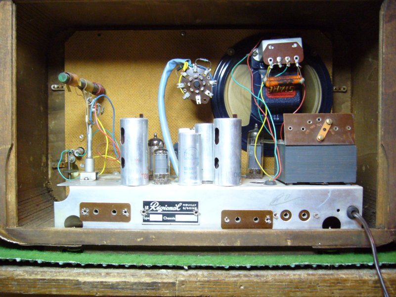

    Bonjour à toutes et à tous ,
    Voilà je posséde une tsf de marque le Régional du modéle 57 M que je cherche à remettre en état . je cherche des photos de l'interieur de la tsf du dos . J'ai consulté une photo sur un autre site une photo d'une tsf du presque même modéle sur le transfo situé sur le haut parleur " voir photo " figurent deux composants " excusez moi je débute " soudés sur le haut parleur qui ne figurent pas sur le mien . Variante ou manque de piece . Quelqu'un pourait il me renseigner ?.
    Cd.

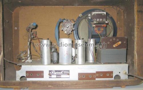

    Voila une très mauvaise photo du mien (pas encore remis en état).
    Roger

    Merci pour toutes vos réponses en fait elles m'inquietent un peu sur le mien voilà ce que ça donne . Je pense à un mauvais bricolage . Ou alors ?. En partant de la gauche la premiere cosse ne sert pas sur la seconde est soudé le fil jaune sur la troisieme est soudé le fil bleu et sur la quatrieme le rouge et les cosses du fil bleu et rouge sont soudées ensemble est ce normal?.
    Cd.
    Japo.

    En fait je m'inquiétais du fait que les cosses étaient soudées ensemble de cette façon contrairement à ce qui était indiqué sur vos photos . Je vais me mettre au travail et changer les 3 condensateurs comme expliqué . Quelqu'un a t'il un dernier petit truc pour ôter les vis des 4 boutons pour les vis du chassis aucun problême par contre les vis bloquants les boutons sont trés oxydées et malgré ma bombe de degrippant rien n'y fait .
    Cd.
    Japo.
Sujet : Photos tsf le regional 57 M Nouveau De Totolagalène  Le 27-10-2010 à 23:44 sta
    Si, c'est normal que 2 cosses soient soudées ensemble, c'est la même chose que sur les photos où il y a 2 cosses reliées par un fil.
    Pour les vis des boutons, pas de combine spéciale, il faut un bon dégrippant et parfois savoir patienter plusieurs jours en repschitchitant de temps en temps. Sinon il faut percer les vis à leur diamètre à fond de filet, et là c'est une autre paire de manches![:Hi:]

Sujet : Photos tsf le regional 57 M Nouveau De Jean Roland  Le 28-10-2010 à 14:35 sta
    Petites précisions pour JAPO,
    - sur l'image jointe, j'ai noté l'emplacement des trois couleurs de fil
    - j'ai numéroté virtuellement les cosses comme suit : 1 2 3 4 en partant de la gauche sur le TS de la première image jointe.
    En ce qui concerne la valeur des résistances, comme le note Pierrot, elle peuvent être de 330 Ohms à l'origine, avec le vieillissement et l'échauffement...
    Je peux aussi assurer que la partie alim n'a pas été modifiée, toutes les soudures sont d'origine, donc de même aspect que les autres soudures restantes.

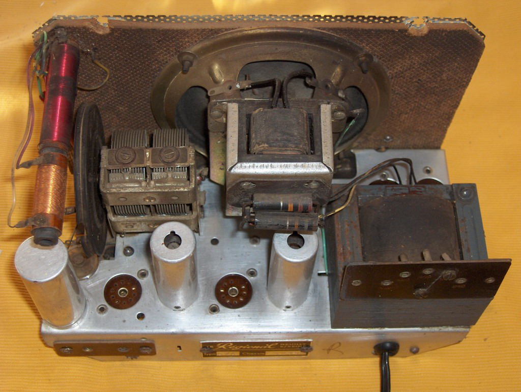

Sujet : Photos tsf le regional 57 M Nouveau De Roger Michel  Le 01-11-2010 à 18:36 sta
    J'ai rebranché mon fer à souder qui n'avait pas servi depuis février et j'ai remis en état mon Régional 57 M.
    J'ai relevé le schéma de la partie alimentation. Vous verrez que les résistances sont en parallèle et que leur valeur théorique est de 3300 ohms (et pas 330).
    Après remplacement des 3 condensateurs de filtrage, le remplacement du condo de liaison sur l'EL84 et un peu de nettoyage des contacts, le fonctionnement s'avère correct.
    Roger
.PNG
Sujet : Photos tsf le regional 57 M Nouveau De Roger Michel  Le 01-11-2010 à 18:37 sta
    Une photo des résistances...
Sujet : Photos tsf le regional 57 M Nouveau De Roger Michel  Le 01-11-2010 à 18:38 sta
    et une vue du chassis.
Sujet : Photos tsf le regional 57 M Nouveau De Bernard-GRZ  Le 01-11-2010 à 21:02 sta
    Possible à l'origine se trouvé un HP avec une bobine pour le champ magnétique et que celui-ci a été remplacé par un HP à aimant permanent, puis les 2 résistances montées à la place de la bobine magnétique.
Sujet : Photos tsf le regional 57 M Nouveau De Pierrot du 82  Le 01-11-2010 à 21:47 cms
Et en plus là où elles sont, elles sont refroidies au maximum !
Sujet : Photos tsf le regional 57 M Nouveau De Roger Michel  Le 02-11-2010 à 13:10 sta
    Je pense que le fabricant disposait d'un gros stock de transfos destinés à être montés avec des haut-parleurs à excitation.
    Tous les modèles des séries 56, 57 et 58 que je possède sont dans le même cas de figure, soit résistances de 22k et 18k en //, soit 2x3k en //.

    Et voilà aprés démontage et dépoussierage du chassis de la caisse changement des condos electrochimiques du 10 nf et changement des condos papiers hs presque tous . Bref le maximum de nettoyage enfin mise sous tension les lampes s'allument l'oeil magique également le hp vibre mais aucun son ne sort le poste tient pas de fumée mais ???? .
    Cd.

    Je possède ce récepteur qui pour le moment n'est pas remis en état. Malheureusement j'ai du temporairement cannibalisé le transformateur de sortie audio pour remettre en état un autre récepteur Philips :-(
    Prudemment avant que de démonter le transformateur, j'avais réalisé une photo de l'existant (cf. photo jointe). Je confirme bien que les deux résistances en parallèle font 33 ohms chacune, mais je ne suis pas allé plus avant dans le relevé de schéma. Je n'ai pas non plus le récepteur sous la main, il est quelque part caché dans le stock :-D
