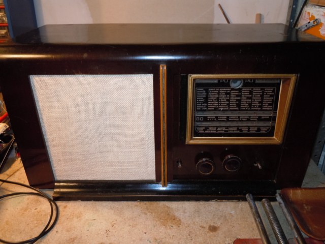

    Voici ci-contre les photos après restauration.
    (Restauration habituelle, capas de filtrage, liaison, découplages cathodes .... + changement de toile)

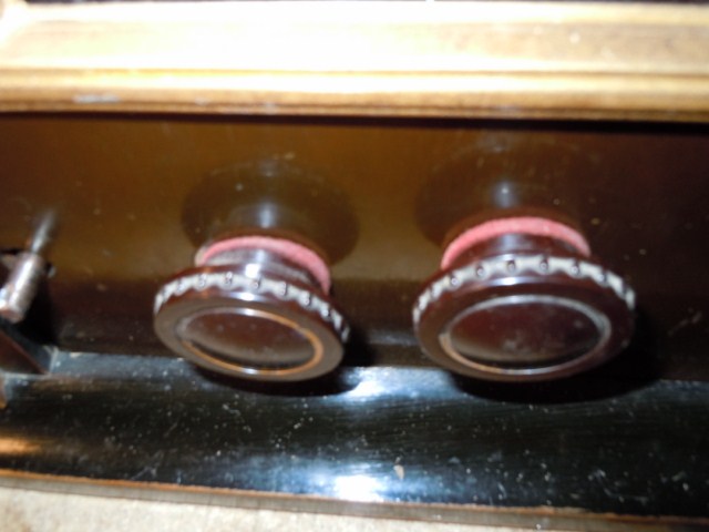

    PS/ Je recherche, deux boutons comme illustré sur une des photos.
    Quelqu'un en aurait t'il a me dépanner s'il vous plaît?

    Zut, re-voici la première en plus grand:

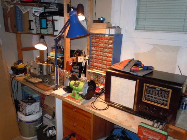

Sujet : Restauration du jour Nouveau De Michel 87  Le 06-11-2010 à 19:35 sta
    Belle restauration, la teinte du tissu HP est parfaitement assortie à l'ébenisterie.
    Bon, ça n'a rien à voir, mais le bloc de rangement à tiroirs, ce n'est pas un bon vieux
    Raaco ? 8-()
Sujet : Restauration du jour Nouveau De Flo13  Le 06-11-2010 à 19:42 sta
    Merci,
    Pour les casiers a petits tiroirs, la marque c'est Plasco
    Par contre en effet ils datent de 1979
    Flo[:Hi:]

    Faut que je regarde dans mon "stock" ce type de bouton ne m'est pas inconnu. Mais bon peut etre est il sur un de mes postes.

    Quelqu'un aurait t'il une idée de l'année de ce poste s.v.p?
    Merci d'avance
    Flo[:Hi:]
Sujet : Restauration du jour Nouveau De Pierrot du 82  Le 07-11-2010 à 22:20 cms
Il y a une 6E8 de trop, à la place d'une 6K7 ou 6M7.
Est-ce qu'elle est entre les 2 transfos MF ?
Il y a dû avoir mélange de lampes avec un autre châssis...
Pour la datation, vu le type des tubes et l'esthétique, je pense 1948-1949.

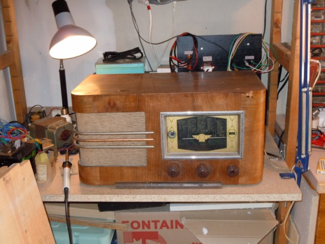

    Oui en effet, j'avais louché avec le jeux de tubes d'un autre poste qui possède finalement le même jeux de tubes! (seul l'oeil magique diffère de peu: EM4 sur le fameux poste et 6AF7G sur celui-ci)
    Chose amusante: même tubes et pourtant pas même année!
    1939 et 1948

    Le poste possédant le même jeux de tubes sauf l'oeuil magique qui est un EM4
    Année 1939
