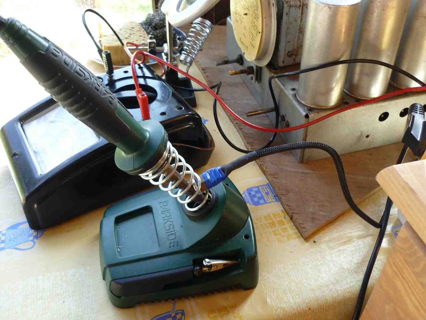

Sujet : Fer à souder... Nouveau De Gauloisir  Le 14-11-2010 à 15:44 sta
    Un PLS 30 vert de 30 Wavec son support qui vient de chez Lidl, bien, mais la panne me semble s'user assez rapidement.
    Pour les soudures de masse, je viens d'acheter un fer Siplec orange de 60 W.
    Pour les petites soudures un performance power de 30 W.
    Il n'y a pas longtemps, j'ai jeté mon fer que j'avais acheté il y a 50 ans [:ouin:]
    L'ensemble ne doit pas dépasser les 40 :-D

Sujet : Fer à souder... Nouveau De Gauloisir  Le 14-11-2010 à 21:38 sta
    Merci Sloup pour le conseil,
    Concernant le PLS 30 vert de 30 Wavec son support qui vient de chez Lidl. Il est effectivement lèger le support et je vais l'alourdir.
    Par précaution, dès que je n'ai pas à m'en servir d'un moment, je l'éteint.

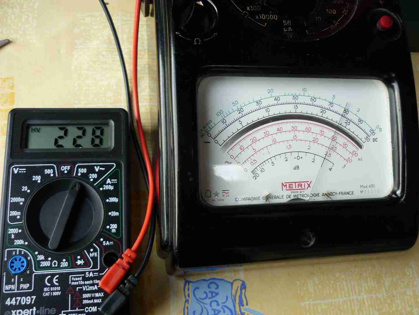

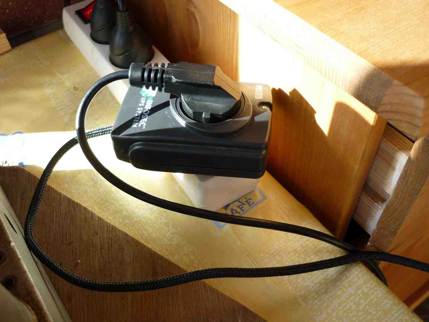

    Pendant que j'y pense, j'ai deux variateurs que j'avais récupéré sur des aspi en panne, je dois bien pouvoir en tirer qqc.
Sujet : Fer à souder... Nouveau De slouptoouut  Le 14-11-2010 à 22:13 sta
    effectivement, un variateur de vitesse pour moteur d'aspirateur peut convenir pour limiter la puissance de chauffe d'un fer "en attente" ...Et rendre le réglage de la position "économique" réglable , mais c'est bien compliqué pour juste un fer à souder !
    Ou alors, tant qu'on y est, variateur pour variateur, le variateur pourrais faire office de réglage de température suivant finesse des travaux a réaliser ...mais comme in n'y aura pas d'asservissement en température pour cause d'absence de capteur , et pas de graduation précise du potentiomètre , on ne saura jamais a combien de degrés ça va chauffer !

    Voici le variateur d'aspirateur, que j'ai depuis longtemps et dont je ne me sers pas. J'en ai deux, l'autre a un radiateur beaucoup plus grand, l'aspirateur était plus puissant, ce sont des triacs.
    Je n'ai qu'a le connecter et mettre un axe avec un bouton pour le réglage, comme il y avait avant, mettre le tout dans une boîte et c'est bon. Cela fait 5,5 cm sur 7 cm, le radiateur dépasse de 2 cm. Peut être je peux le replier con cuidado.

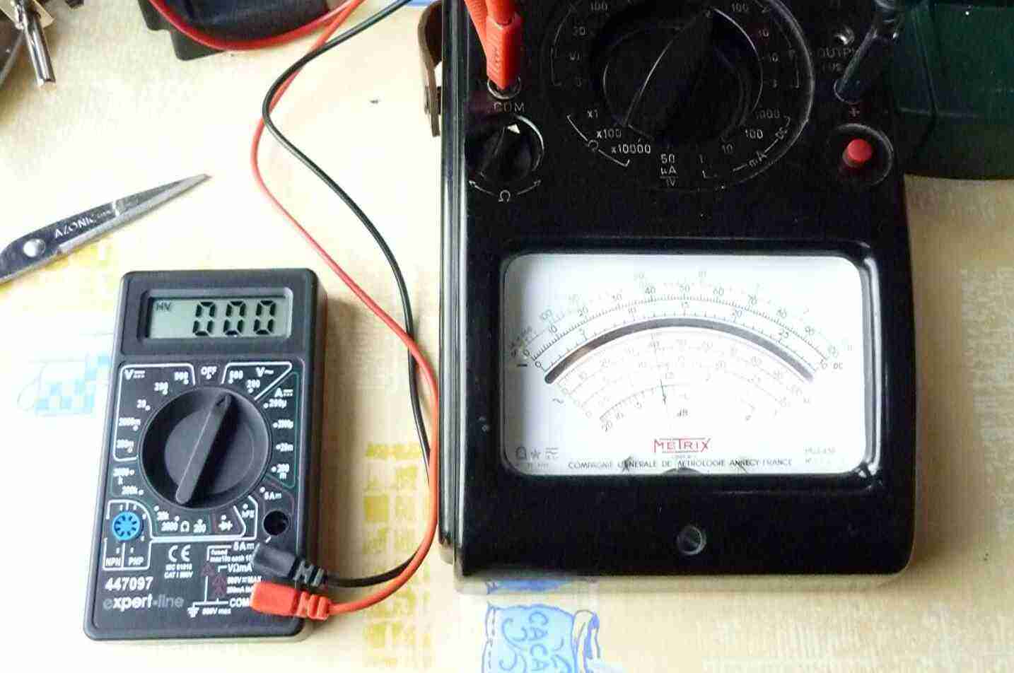

Sujet : Fer à souder... Nouveau De Gauloisir  Le 15-11-2010 à 00:02 sta
    Bon, mais je vais essayer tout de même, j'ai replié à 90 degrés la radiateur. Il ne va pas chauffer c'est sûr, j'ai une boîte métallique avec aération.
    Le seul anti parasitage qu'il y a est la grosse capa jaune de 0,22 micro farad. Vu la puissance contrôlée du fer, de plus non selfique, que cela, ne sera rien comparé à l'aspirateur.
    Pour les parasites, j'ai mes deux postes à lampes et le test sera vite fait, d'autant plus que j'en écoute souvant un pendant mon bricolage.
    Je pense que si je peux l'utiliser, remplacer le potard par un potard de poste avec interrupteur.

Sujet : Fer à souder... Nouveau De Gauloisir  Le 15-11-2010 à 13:50 sta
    Salut,
    Oui, je crois aussi qu'une simple diode ira, car l'essai avec le régulateur m'a donné un générateur de parasites fantastique. :-D
Sujet : Fer à souder... Nouveau De slouptoouut  Le 15-11-2010 à 13:55 sta

    Re,
    Je voudrais signaler un problème avec le zizi de Voltmètre digital, expert.line 447097 à 10 .
    Il semble ne se servir que d'une alternance pour mesurer la tension efficace et indique encore la pleine tension 220 V pour une tension alternative mono-alternance, sauf si vous inversez les bornes, il indique 0. Ce que ne fait pas le Métrix 430.
    Photo 3 thermostat non déclenché,
    Photo 2 Thermostat déclenché,
    Photo 1 thermostat déclenché et inversion des fils aux voltmètres.
    On peut se prendre donc une castagne, pensant qu'il n'y a plus de tension, sur une ligne qui aurait perdu une alternance. :o[]
Sujet : Fer à souder... Nouveau De Pierrot du 82  Le 21-11-2010 à 16:01 cms
Du problème qu'il y a à utiliser un voltmètre alternatif sur un signal qui n'est pas alternatif...
Sujet : Fer à souder... Nouveau De slouptoouut  Le 21-11-2010 à 16:24 sta
    certains voltmètres basiques , et bon marché, sont construit a l'économie et calibré pour ne donner une valeur a peu pres juste de la tension mesuré (ou du moins ... vraisemblable !) que sur de l'alternatif sinusoidal (et uniquement ce type et cette forme de courant ! si on leur fait mesurer autre chose ils peuvent en effet tres bien indiquer rien du tout ou n'importe quoi ! ) ...Et, évidemment à 10 euros, il ne faut pas demander a ce que ce soit une "true RMS"
    De manière générale, il ne faut pas croire éperdument et en toute confiance tout ce qu'affiche un instrument de mesure, mais réfléchir , et s'assurer :

    Le Voltmètre digital, expert.line 447097 à 10 , n'est pas un engin préhistorique, mais comme dit sloup, il a été fait à l'économie.
    Concernant la mesure du Métrix 430 ou d'un voltmètre récent, le principe reste le même. L'avantage du voltmètre à aiguille dans certains cas, c'est sa rapidité d'intégration qui peut être plus rapide qu'un digital. Ce qui m'a permit d'arrêter le courant, lorsque que la HT s'emballait et que le numérique n'avait pas encore intégré.
