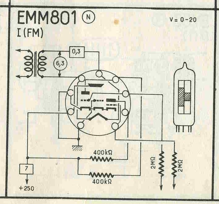

    L'EM84 affiche une bande lumineuse, existe t il un oeil magique qui afffiche deux bandes lumineuses?
    Il me semble avoir ce type sur des recepteurs FM, mais ma memoire me joue peu etre des tour.
    Amicalement

    ce me semble EMM807
Sujet : EM84 Nouveau De slouptoouut  Le 15-11-2010 à 19:47 sta
    Je dirais plutôt que c'est l' EMM801
    (tube fréquemment utilisé comme modulomètre pour le niveau d'enregistrement sur les magétophones stéréo a bobines et a lampes )
Sujet : EM84 Nouveau De Dominique  Le 15-11-2010 à 19:47 sta
    EMM801 également.
    Dominique

Sujet : EM84 Nouveau De bobosse  Le 16-11-2010 à 18:48 sta
    Voilà le brochage
