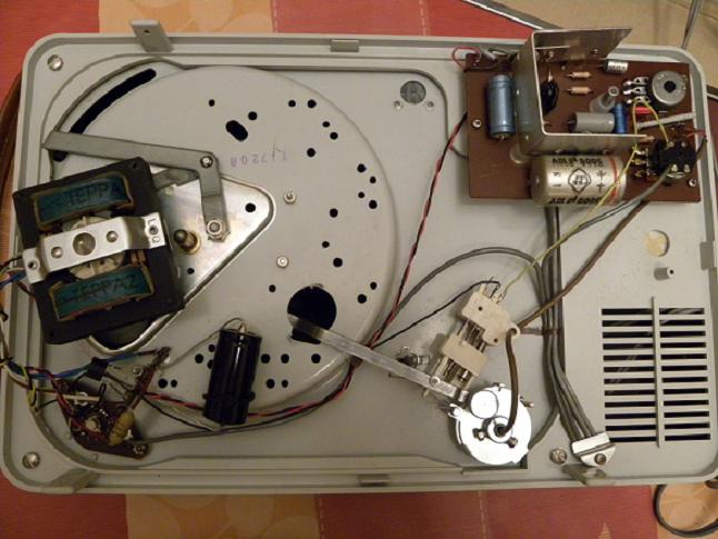

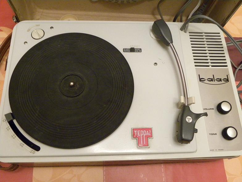

    On vient de me confier ce Teppaz afin que je lui redonne vie. Il est très propre mais je n'ai jamais opéré sur ce genre d'appareil.
    Après ouverture, je trouve que la platine est plutôt légère vu le nombre de composants. Le moteur doit être en 110 mais comment abaisse t-il la tension pour alimenter la platine ?

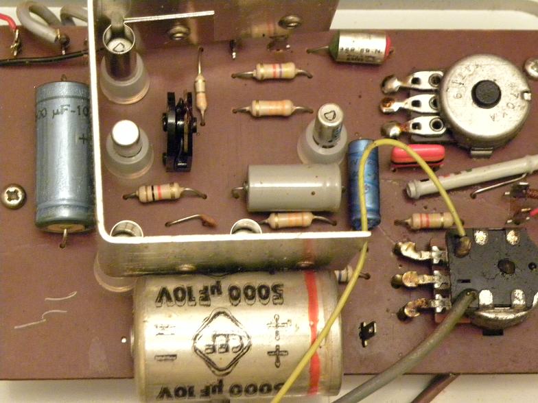

    Je pense là aussi changer les quelques chimiques mais y a t-il d'autres vérifs à faire ?

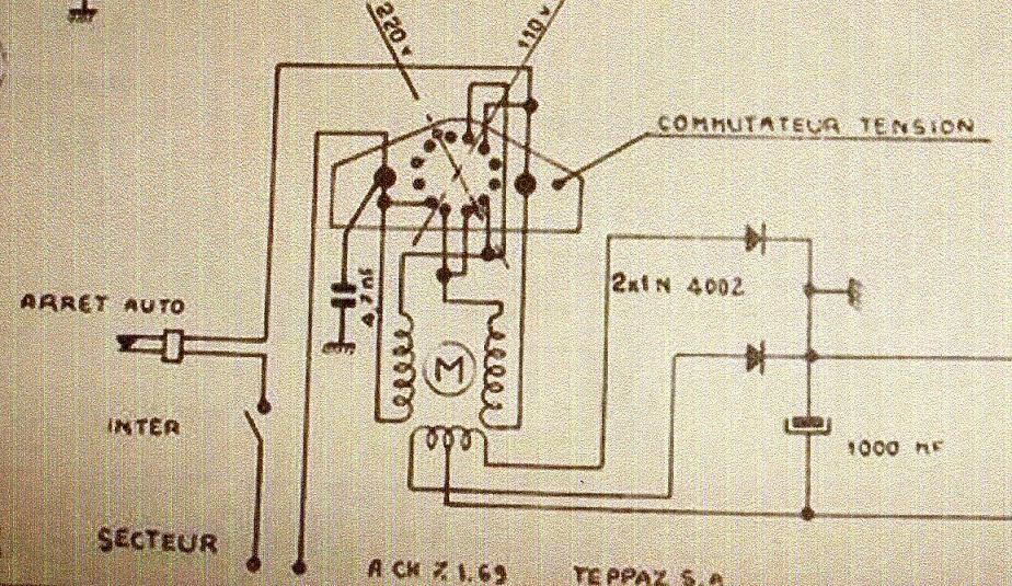

    Comme beaucoup d'électrophone secteur économiques a transistors : c'est un des enroulements du moteur qui sert de transfo et alimente l'ampli
    (utiliser un moteur asynchrone comme transfo est un montage courant et pas seulement chez teppaz ...D'ailleurs, un moteur asynchrone est ni plus ni moins qu'un transformateur un peu spécial et muni d'un secondaire ...tournant !)

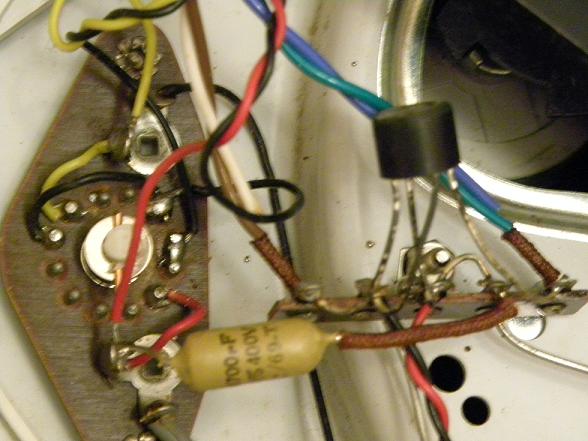

    Après un premier examen, il s'avère que le sélecteur de tension est cuit. Complétement grippé, le bouton en plastique tourne dans le vide.
    Je voudrais confirmation du câblage, selon l'axe de symétrie du bouton, sur le schéma, j'en conclus qu'en 220 les bobines sont en série et en // en 110 ?
    Par ailleurs je me demande s'il ne vaut pas mieux supprimer la capa de 4,7 nF ?

    En passant la main sur les parties métalliques reliées au moteur je sentais bien qu'il y avait un courant de fuite. J'ai donc mesuré entre la carcasse et la terre, il y avait 230 volts.
    J'ai donc supprimé le petit condensateur de 4,7 nF. Dans un premier temps le moteur ne démarrait plus puis après plusieurs essais il tourne. J'ai de nouveau, mesuré, et la tension est tombée à 50 volts. J'ai ne sais pas trop si c'est bien normal ???
    Je ne vais quand même pas relier le châssis à une terre ? [:??:]

Non Phil ce que tu mesures ce sont des courants de fuite, soit du condo de 4,7 nF (à remplacer par un modèle Y2 ou isolé à 1000V), soit entre le moteur et le châssis.
