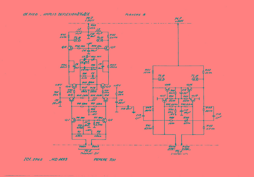

    J'ai acheté aux puces un oscillo Metrix OX 712D, une fois ouvert je me suis aperçu que les transistors de l'étage de puissance X manquaient (Q13 et Q14 sur schéma) n'ayant pas leurs références j'ai du mettre des BF 859 que j'avais sous la main les transistors de l'etage Y sont tous les deux des BF871 ayant vérifie les caractéristiques des deux types de transistors j'ai trouvé qu'il y avait de la similitude, après quelques réglages, l'oscillo s'est allumé sauf que le spot est trop épais et flou, la lumière se règle en intensité, j'ai vérifié les tensions que je pouvais mesurer (<1000v) il me semble qu'elles sont normales, le potar du focus fait varier le spot mais très sensiblement sans apporter vraiment de changement, le circuit d'astigmatisme ne présente pas de défaut (à moins que j'ai mal contrôlé) la résistance variable R144 fait varier le spot mais comme le focus d'une manière presque imperceptible, avec le bouton XY j'arrive à afficher le spot (sans balayage), celui ci forme un cercle de 1,5cm de diamètre à peu prés et semble tronqué net sur le coté droit comme s'il projetait l'ombre d'un obstacle verticale serait ce une pièce à l'intérieur du tube? pensez vous que les transistors de puissance de l'ampli X puissent occasionner cela

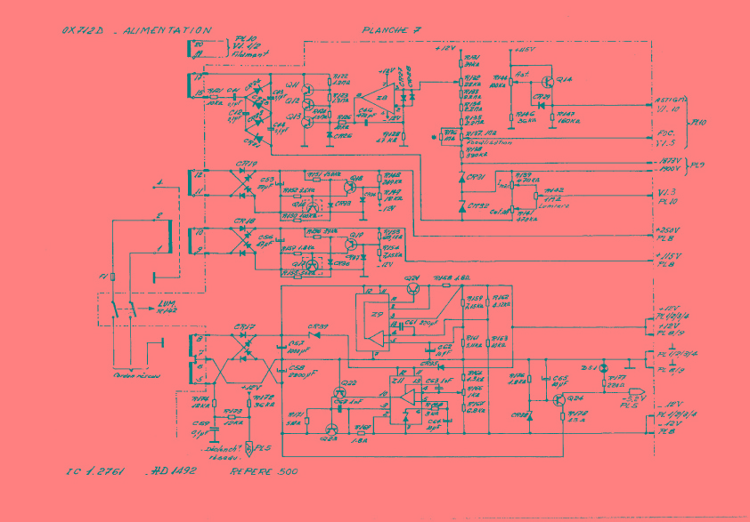

    ok je vais essayer, toutefois ça va être difficile pour moi de mesurer les hautes tensions (j'ai pas de sonde) sinon j'ai oublié de mentionner qu'aux bornes de la zener CR31 (et que j'ai trouvé également changée) j'ai mesuré 27v, sa valeur n'est malheureusement pas indiquée sur le schéma pour savoir si c'est la bonne valeur

Sujet : Oscilloscope OX 712D Nouveau De Bernard-GRZ  Le 20-11-2010 à 17:25 sta
    Bonsoir Guy,
    Q13 et Q14 = BF871
    CR31 = BZX55C 27 (donc 27 volts ok)
    CR32 = BZX55C 75 (75 volts)
    Tension de sortie du Q14 : BF393 = 75,5 volts.
