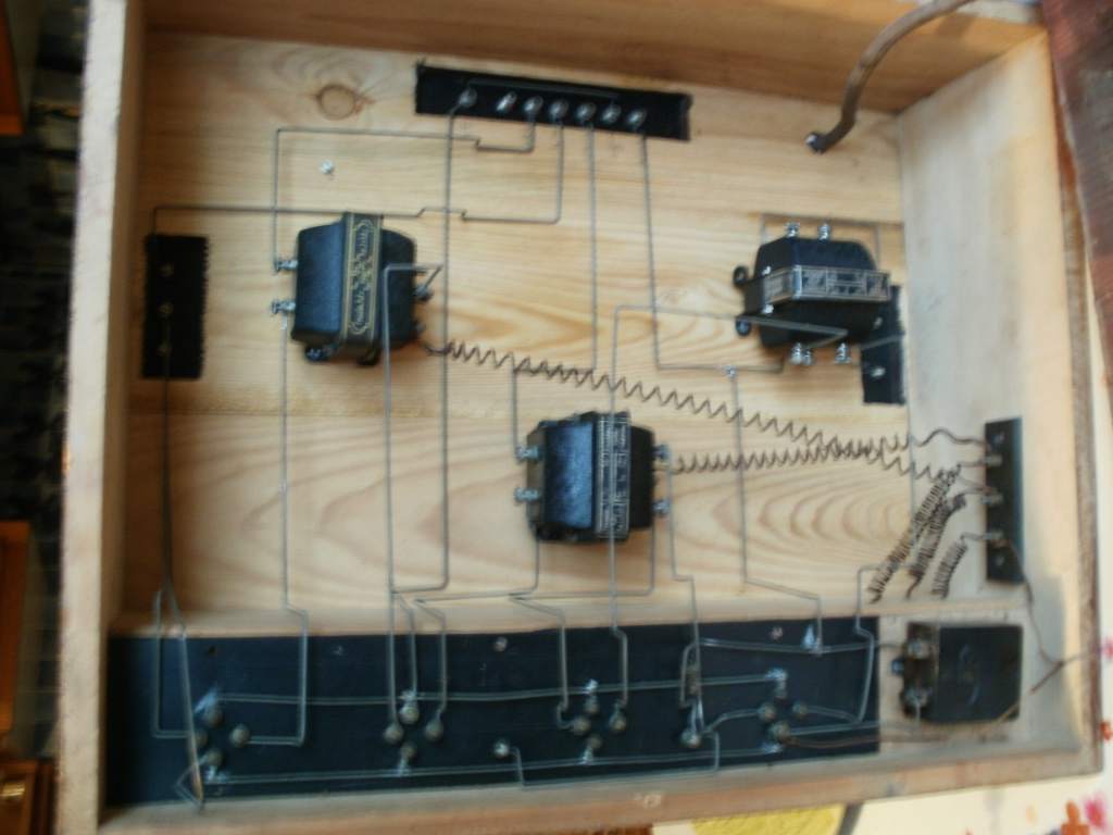

    dessous, trois transformateurs BF

    c'est bien un ampli push pull
    en entrée, si elle est a sa place: une B406
    transfo vers seconde lampe inconnue,
    transfo déplaseur vers deux lampes que je suppose être des b443 (5eme borne sur le culot) et
    sortie sur transfo BF
    emplacement dans un logement a doite des tube vu de dessous(sous le condo ou a gauche vu du dessus) pour une pile de polarisation (absente)
    mais a quoi pouvait il bien servir dans une si grosse boite?8oI

    Tôle d'alu ?
Sujet : un vieil ampli....pour phono?! Nouveau De Fifi  Le 22-11-2010 à 06:38 sta
    non,non,...bois de sapin:-D
    va partie au démontage pour récupérer les composants ancien en vue d'une future "construction"
