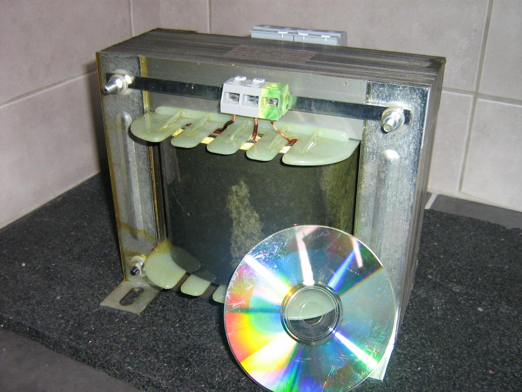

    Je viens de faire l'acquisition d'un transfo d'isolement secteur pour ma HIFI...
    C'est un 3.15 Kw dont vous avez les photos... si tout fonctionne quant aux fichiers joints.
    (Je viens de m'inscrire, je suis nouveau, salut !! :-D )
    Après en avoir discuté avec le p'tit gars de la société qui m'a revendu ce beau bébé (31 kg), et afin de conserver un max de protection individuelle, ce dernier m'a conseillé de relier le neutre (115v) du secondaire à la terre pour que le différentiel 30 mA en amont reste actif...
    Donc en entrée, Terre, Phase, Neutre... et en sortie utiliser les deux 115v, l'un devenant Neutre par raccordement à la Terre... le point milieu en sortie n'étant pas utilisé, quant à la Terre en sortie, la relier aussi à la Terre en amont du transfo... je ne sais si c'est très clair, désolé. :o(
    Donc de faire un montage TT (??)...
    Le tout est dans mon domicile (immeuble) et je viens de vérifier, directement au tableau... j'ai un beau zéro volt entre la réglette de terre et tous les neutres au départ... je suppose donc que je suis aussi en régime TT, comme souvent en domestique.
    J'ai lu sur certains de vos post de ne pas relier le Neutre du secondaire à la Terre et de rester "en flottant" en sortie de transfo, sans quoi, l'on risquait de perdre "l'effet de filtrage" du transfo...
    Du coup, bon nombres de questions existentielles affolent mon pauvre cerveau !!
    En régime TT, vais-je voir l'efficacité (filtrant) du transfo devenir totalement inutile ??
    Si je monte ce dernier en "flottant", n'est-ce pas risqué en terme de protection individuelle ?? (1er défaut, 2eme défaut...)
    Vais-je pouvoir un jour profiter de ma retraite ou serai-je mort avant ?? (OK, hors-sujet mais bon, un peu d'humour...)
    J'en appelle à vos conseils afin de m'aiguiller au mieux et en vous remerciant par avance !!

Si vous voulez l'utiliser en transfo d'isolement, il est impératif de ne pas relier le "neutre" du secondaire à la terre...
D'ailleurs au secondaire d'un transfo d'isolement, il n'y a plus de neutre ni de phase, juste 2 fils secteur !
Il est bien entendu obligatoire de relier la borne terre du transfo à la terre de l'installation par le cordon secteur 3P+T.
Ce que je ne suis pas sûr de comprendre, c'est que le secondaire du transfo étant 115 V, toute votre installation HiFi est en 115 V (matos américain ?)

Vous pouvez relier ce que vous voulez du secondaire du transfo à la terre. Le différentiel en amont restera inactif...
C'est pas une bonne idée... Faudrait équiper le secondaire d'un autre différentiel...
Sujet : Conseils sur Transfo d'iso pour gros système HIFI Nouveau De Pierrot du 82  Le 21-11-2010 à 13:35 cms
Pas besoin d'un différentiel, on est en 2 fils isolés de la terre et il n'y a que 115 V...

    Pierrot du 82:
    Mon matos est en 230v... le but étant de ressortir du 230v aux bornes de sorties du transfo...
    Après avoir relié une des sorties 115v à la Terre, je devrais donc obtenir une DDP de 230v sur l'autre.
    Donc si je vous lis bien, l'utilisation d'un transfo d'isolement (filtrage) en "régime TT" devient inopérant !!
    Et je devrais donc rajouter un diff supplémentaire en sortie de transfo si je veux garder, à la fois, le potentiel filtrant du-dis transfo et la protection individuelle...
    Jackoe:
    Quel que soit le montage, le diff en amont devient donc inopérant ?!?
    Pierrot du 82:
    Ce que je voudrais obtenir, c'est donc, à la fois, un filtrage secteur (230v), tout en conservant une protection individuelle 30 mA opérationnelle !!
    Je ne veux pas rester "collé" sur un de mes appareils !!! :-D :-D

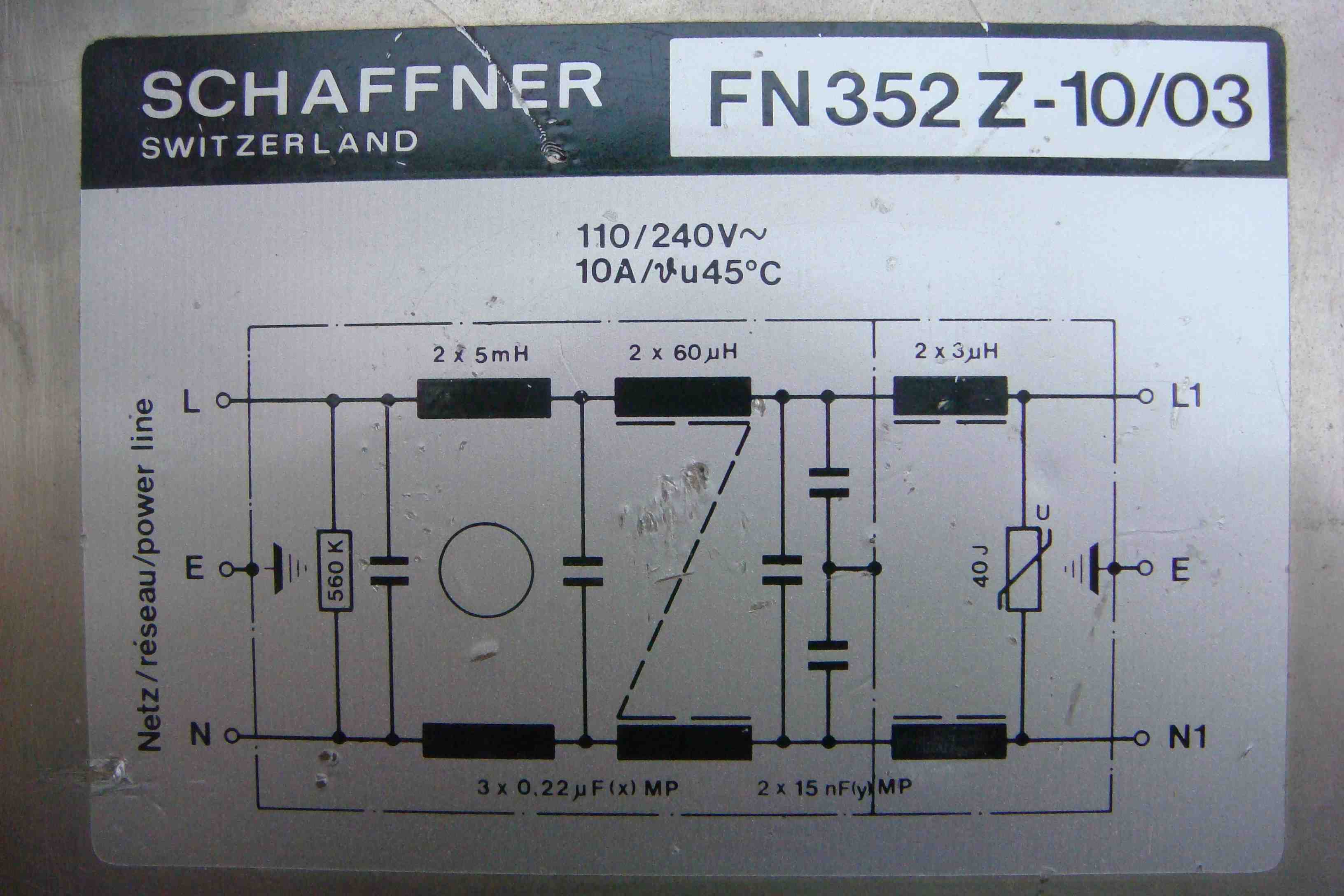

Sujet : Conseils sur Transfo d'iso pour gros système HIFI Nouveau De guy F6ctp  Le 21-11-2010 à 18:01 sta
    Ceci est mieux moins lourd ne consomme pas et le prix par contre n'est pas loin du TR.
    @+ Guy
Sujet : Conseils sur Transfo d'iso pour gros système HIFI Nouveau De Michel 87  Le 21-11-2010 à 18:13 sta
    Exact, ces filtres sont d'une efficacité redoutable même en cas de réseau très chahuté par les pics de commutation en milieu industriel par exemple.
    En revanche, le prix... [:ouin:]
Sujet : Conseils sur Transfo d'iso pour gros système HIFI Nouveau De guy F6ctp  Le 21-11-2010 à 18:24 sta
    un petit pas trop cher mais moins efficace que le mien mais de toutes façons plus utile que le transfo de notre Ami .!!!
    http://fr.farnell.com/schaffner/fn-610-30-03/filtre-schaffner/dp/1651735
    @+ Guy

    jmaudio, je te rassure, en regardant la photo de ton transfo je viens de comprendre:il possede une connexion a la terre et c'est normal, il faut la mettre, c'est l'ecran qui fait la protection entre primaire et secondaire
    En sortie tu reste en flottant

    D'après la lecture de l'étiquette, c'est un transfo 2 X 115 V au secondaire et donc pas un écran électrostatique !
Sujet : Conseils sur Transfo d'iso pour gros système HIFI Nouveau De Jacques Flamand  Le 21-11-2010 à 22:28 sta
    En y regardant de plus près, 10 Mev pourrait avoir raison, il semble en effet que la borne colorée "jaune vert" est relièe à l'intérieur du transfo et correspondrait à l'écran.
    Vérifier si cette borne est reliée à la carcasse de l'appareil par un ohmmètre.
    Si c'est réellement un écran, doit-il être relié à la terre ou à la masse des appareils et l'ensemble des appreils à la terre via une self d'arrêt HF ?

    Retour sur les filtres.
    Des parasites dus au transfo d'allumage HT d'une chaudière fuel entraînaient des perturbations de réception TV en VHF.
    Un filtre Schaffner a supprimé le défaut.

    Il semble donc que l'on est bien en présence d'un écran électrostatique, ce qui est positif. Le schéma de hrh serait donc applicable, reste à savoir comment mettre la carcasse du transfo à la terre ? Côté primaire ou secondaire ?

    En effet, un filtre secteur comme conseillé par Guy F6ctp ou aussi que l'ont trouve souvent dans les blocs parafoudres et largement suffisant pour éliminer les parasites et les pics/baisses de tension.

    Jacques pose une VRAI question... qui me laisse un semblant d'espoir... (positivez, positivez !!)
    Doit-on relier la carcasse du transfo à la terre... coté primaire ou coté secondaire ??

    "coté primaire ou coté secondaire ??"
    Je pense: Côté primaire, si un défaut ce produit entre le primaire et l'écran électrostatique, le DDR disjoncte alors que côté secondaire, rien ne ce produira.
    Flo[:Hi:]
Sujet : Conseils sur Transfo d'iso pour gros système HIFI Nouveau De Jacques Flamand  Le 21-11-2010 à 23:41 sta
    En ce qui concerne le 50 Hz et donc la sécurité, la carcasse du transfo sera à la terre qu'elle soit reliée côté primaire ou secondaire. La self (schéma de hrh) ne sert qu'en HF !
    Moi je mettrais la carcasse à la terre côté secondaire afin d'éviter que les « crasses » véhiculées par la terre du secteur se promènent dans la carcasse et se retrouvent induites dans le secondaire du transfo par effet capacitif.

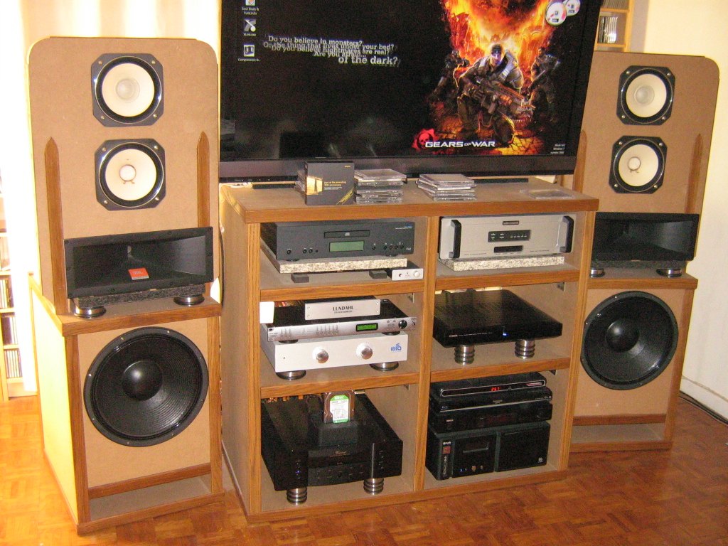

    Ma HIFI avoisine les 700 kg... et je suis souvent déçu quand j'écoute des systèmes coutants des fortunes en auditorium "haut-de-gamme" face à ce que j'ai à la maison...

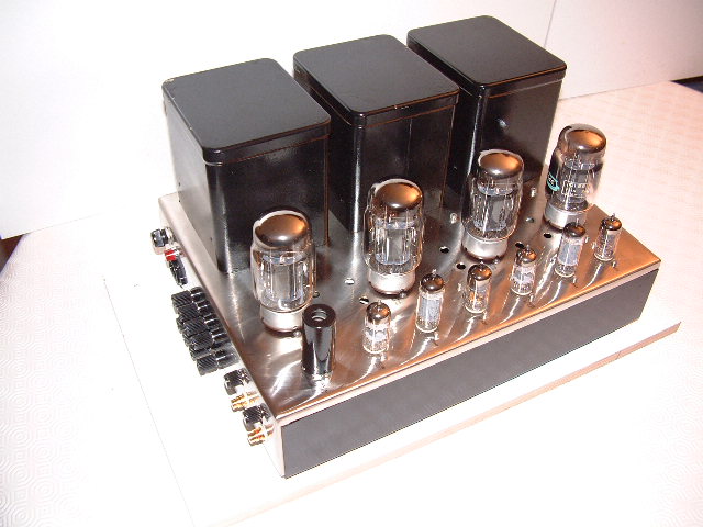

    vous savez, moi je n'ai pas grand chose, enceinte tannoy équipées de HPD385, ampli
    2 X 75 W à tubes (copie du MC275 macintosh) équipé de transfo millerioux, préampli, dans la logique, copie de C22 mac, le tout construit par votre serviteur

    Les blindages, ne serais-ce pas des boîtes de thé Twinnings peintes en noir?:-)

    Non, là on rigole f1spi mais c'est du beau boulot... chapeau !!

Sujet : Conseils sur Transfo d'iso pour gros système HIFI Nouveau De Pierre Roque  Le 29-12-2010 à 21:26 sta
    Bonsoir à tous
    Et bien moi je suis tout à fait d'accord avec Pierrot et Marcel.
    Untransformateur d'isolement est un dispositif qui permet de créer un régime de neutre isolé à condition que le circuit du secondaire soit parfaitement isolé par rapport à la terre.
    Il faudra revoir votre copie Monsieur l'Ingénieur SVP,avec votre système il y a des gens qui risque de souffrir,c'est pas très bien cela

Sujet : Conseils sur Transfo d'iso pour gros système HIFI Nouveau De 10MeV  Le 29-12-2010 à 23:02 sta
    bonsoir à tous et bonne année:o)
    Je viens de me me retaper les 77 messages de ce fil:
    Pierre Roque à définitivement raison .
    Je suis ingénieur en sécurité électrique au Laboratoire National d'Essais
    S'il vous plait, arrêter de faire des expériences hasardeuses avec le secteur,
    je vais encore me faire un tribunal pour un pauvre gars électrocuté dans une chambre d'hotel ( une expertise à faire...)
    Un tranfo d'isolement c'est comme Pierre viens de vous expliquer
Sujet : Conseils sur Transfo d'iso pour gros système HIFI Nouveau De Florian  Le 29-12-2010 à 23:17 sta
    En effet, le secondaire d'un transfo d'isolement ne dois JAMAIS être relié a la terre, j'avais déjà posé cette question sur ce forum il y a peu et on m'avais répondu ceci.
    SEUL les transfos 230/24V pour la partie commande d'une armoire électrique doivent avoir un des pôles du secondaire relié a la terre (P.E) pour réaliser la TBTP.
    Il est cependant vrai, que comme on est isolé du secteur par un tel transfo, il y a parfois des potentiels flottants!
    Même isolé du secteur par un transfo d'isolement, quand on touche le châssis d'un TC avec la main, on ressent ce potentiel flottant (Pour ceux qui s’inquiètent,e vous affirme que mon transfo est bien un vrai transfo de séparation :-D)

    En fait, depuis le début, le seul truc qu'il faut pour virer les parasites, c'est le filtre conseillé par Guy F6ctp. Certes c'est cher (sûrement moins cher qu'un transfo de 3KVA!) mais très efficace, ont peut même acheter des blocs multiprises parafoudre c'est pas mal aussi ou alors, pour les plus techniques, construire son propre filtre secteur.
    Flo[:Hi:]

    Je tombe par hasard sur cette discussion:
    Le régime TT du primaire (EDF) indique que le neutre est à la terre(1er T) et que les
    masses métalliques le sont aussi (2ème T)
    En sortie de votre transfo d'isolement/séparation vous passez en régime IT :
    le I indique que le neutre est isolé (point milieu de vos secondaires reliés en série)
    le T indique que les masses métalliques de vos appareils doivent être reliées à la terre
    (la même que celle du primaire).
    Pour être averti d'une perte d'isolement d'un des appareils il faut connecter un
    CPI : Contrôleur Permanent d'Isolement entre le point milieu de vos secondaires et la
    terre (toujours la même).
    1 er défaut : alarme sans danger pour l'opérateur
    2 ème défaut d'un autre appareil : déclencement du disjoncteur différentiel que vous
    devez en protection de vos secondaires (sorties transfo).
    Ce montage est un classique obligatoire dans les salles d'opération, en cas de
    première alarmes (sans danger, ni coupure) on peut repérer et débrancher l'appareil
    en défaut.
    Les CPI sont munis d'un bouton test et certains d'un ohmmètre mesurant l'isolement
    global des circuits secondaires.
    Pour les parasites ils peuvent être atténués par les inductances et les capacités des
    enroulements ,pour les fluctuations du secteur EDF elles seront transmises intégralement
    aux secondaires.
