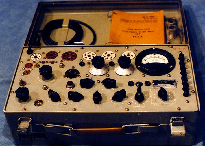

    j'avais eu cet appareil ...il y a un certain temps ! (je ne l'ai plus depuis longtemps , je m'en suis séparé suite a abandon de la TSF ...) il ne me reste qu'une photo de l'objet ...
    l'appareil est assez fiable pour avoir une idée de l'usure d'u tube , et ceci dans des conditions de test proche de la réalitée (un avantage important) il faut comparer les résultats avec les indications du receuil, ou avec une lampe neuve ou identifiée comme irréprochable (il n'y a pas de zone rouge et verte donnant directement une indication "bon/mauvais" ...)
