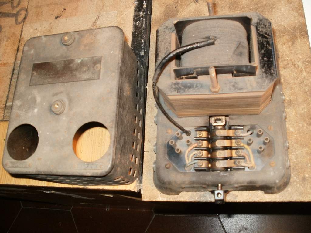

    j'ai entrepris la restauration de ce chargeur
    peu d'électronique, mais surtout du "nettoyage"
    la plaque d'identification était recouverte d'une couche épaisse de M... et d'oxydation
    après x passages au mirror, j'ai a peut près réussi a rattraper sauf que le "fond", (les lettres sont en sur épaisseur), devait être noir ou marron
    la question est comment rétablir ce fond de couleur sombre sachant que la sur épaisseur des inscriptions est extrêmement faible![:??:][:??:]
    j'ai bien essayé avec de l'encre de chine, qui recouvre tout dans un premier temps et essayé de "gratter" les lettres....mais sans résultat probant:-(
    avez vous déjà tenté avec de la peinture plastique???

Sujet : Chargeur Tungar Nouveau De Michel 87  Le 26-11-2010 à 14:20 sta
    Cela dépend de l'épaisseur du relief des caractères.
    J'ai fait la manip en passant une couche de peinture noire en aérosol puis en la retirant sur les reliefs avec un fine toile de coton légèrement imbibée de diluant.
    Beaucoup de tentatives infructueuses . Particulièrement long et énervant à faire. [:ouin:]
