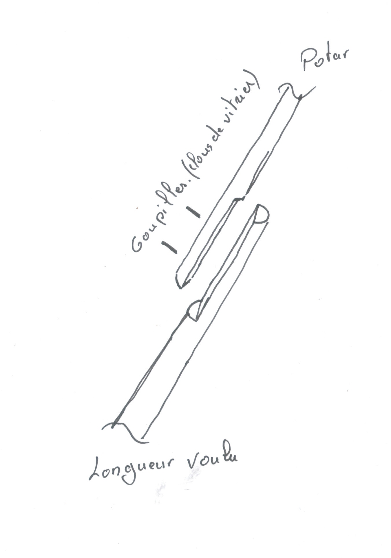

Sujet : Qui aurait? Nouveau De caferic  Le 28-11-2010 à 09:03 sta
    Il y à longtemps, j'ai rallongé un potar , un petit dessin valant mieux que discourt, voir l'image jointe.
    Il faut une bonne lime, un étaux, et de la colle epoxy ( 2 composants) avec laquelle il faut recouvrir l'assemblage sans trop d'épaisseur, une petite perceuse et des clous de vitrier.
    Bonne bricole
