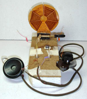

Sujet : poste à galène Nouveau De Totolagalène  Le 27-11-2010 à 22:50 sta
    Puisque tu es des nôtres, il faudra bien qu'un jour ou l'autre (ne serait-ce que pour respecter une certaine tradition) tu aies ton poste à galène.
    J'en ai fait des tas dans ma jeunesse mais le seul qui me reste je l'ai fabriqué il y a deux ans.
    Photos demain car je suis sur le "mulet". (= PC sans le logiciel photos).[:Hi:]

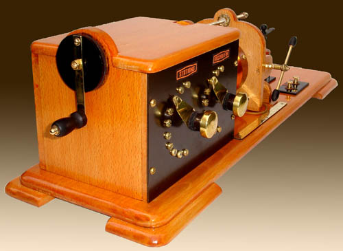

    Ah :-) les postes à galène : il faut se les faire soi même !
    Facile, simple, bon marché, on trouve de la doc et des schémas partout, du plus simple au plus sophistiqué.
    On trouve les composants facilement, et quel plaisir de recevoir quelques stations sur un "truc" qu'on a fabriqué soi même, et qui fonctionne sans aucune énergie extérieure, hormis celle captée par l'antenne.
    Avec quelques astuces, on leur donne facilement un aspect ancien, et "patiné".
    Il existe une abondante littérature la dessus, un des meilleurs bouquins étant celui de Géo Mousseron.
    Seul inconvénient, on tombe facilement "addict" à la galène !! On fait un premier poste, puis un autre etc... A ce jour je m'en suis bien fait une bonne douzaine !
    Bon courage, et très cordialement,
    megawave
    De la bonne info ici : http://www.crystalradio.net/

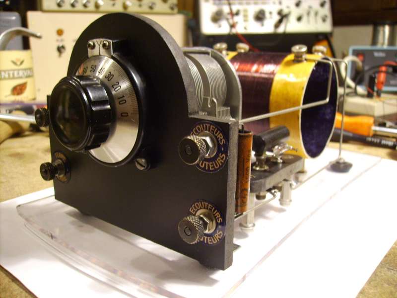

Sujet : poste à galène Nouveau De megawave  Le 28-11-2010 à 09:37 sta

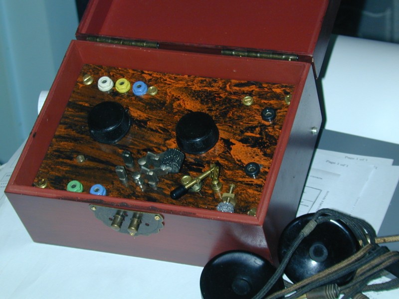

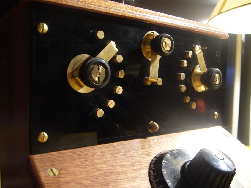

    Un autre, type 'loose coupler', avec accord "micrométrique" à manivelle :-)

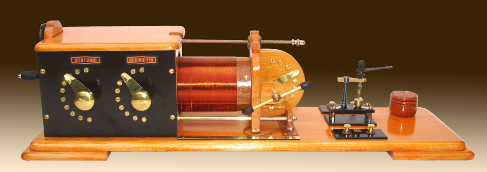

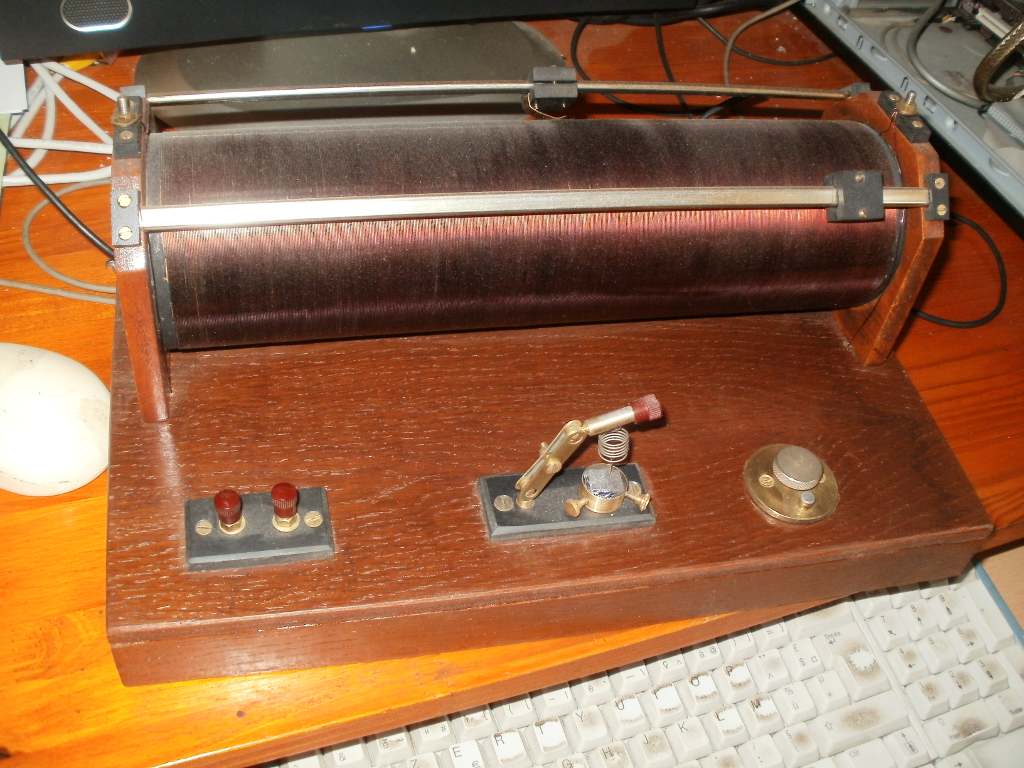

Sujet : poste à galène Nouveau De Fifi  Le 28-11-2010 à 10:03 sta

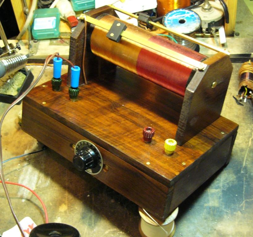

    mon "oudin" home made, tout simple:-)
    joli réalisations Megawave!
Sujet : poste à galène Nouveau De fdevlos  Le 28-11-2010 à 11:02 sta
    le Oudin de Fifi est pratiquement le même que celui que celui que j'ai vu.
    Le faire soi-même est l'idéal, le problème c'est trouver les pièces.
    La bobine par exemple, est-elle ancienne ? y-en a-t-il souvent sur ebay ?
    A quel prix ? Ca me paraît plus compliquer à dénicher qu'une lampe tsf.
Sujet : poste à galène Nouveau De Michel 87  Le 28-11-2010 à 11:07 sta
    Remarquables ébènisteries avec des teintes de bois assorties à la couleur du vernis
    du fil de bobinage.
    Beau travail !
Sujet : poste à galène Nouveau De Fifi  Le 28-11-2010 à 11:24 sta
    non,fdevlos, la bobine est récente!
    construction a partir de bric et broc, aucune pièce n'est d'origine, même pas le détecteur
    bobinage sur un gros rouleau en carton, les tiges sont des morceaux de tringle a rideau, le condensateur en dessous c'est deux plaques de laiton dont l'écartement se règle avec la grosse vis a droite, des bornes, du bois, un peu de patience et le tour est joué!

    Hormis toutes les ressources de la récup en tous genres,
    Pour ceux que ça intéresse, on trouve du laiton sous toutes ses formes, et notamment de la barre carrée là :
    http://www.tartaix.com/laiton/accueil.html
    y compris de la visserie; (font des expéditions).
    Du fil émaillé chez les "Bobineurs" de moteurs électriques. Diamètres de 20 à 60 centièmes.
    On peut récupérer du tube carton de bon diamètre chez les distributeurs de tissu (les étoffes vendues au mètre sont souvent enroulées sur ce genre de tubes).
    De beaux placages là : http://www.george-veneers.com/essences.htm
    Le vernis d'époque, est très simplement de la gomme laque, dont on trouve des paillettes là : http://www.produits-dantan.com/teinture-vegetale-animale.html
    Choisir de la "fine orange", qui est parfaite, et diluer 70 GRAMMES de paillettes dans 250 cl d'alcool FIN, (en pharmacie); sèche en une demi heure.
    De la bakélite "moderne" là : http://www.abaqueplast.fr/produits/fiche.php?id=144
    Pour le reste, utiliser l'huile de coude à volonté :-):-)
    (Naturellement je n'ai aucun intérêt d'aucune sorte avec les firmes ci dessus :-))
    Faites nous profiter de vos réalisations,
    Cordialement,
    megawave

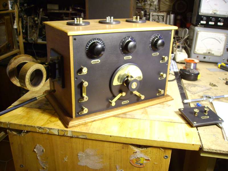

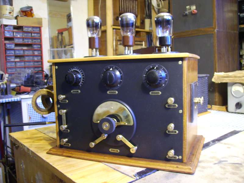

Sujet : poste à galène Nouveau De dubus  Le 28-11-2010 à 15:21 sta
    Fifi,n'achetez pas ce truc a 175 Euros...C'est trop cher!
    Qu'a -t-il de si original,ce galene...,?
    Vous qui etes adroit de vos mains,je crois,suivez les bons conseils de Megawave et faites le vous meme...
    Vous pouvez meme en faire un, ampliflié...comme moi ,et vous faire gentiment charrier avec votre "piano du pauvre".....
    Tout fait maison...sauf tube,copie, et transfo BF....[:Hi:]

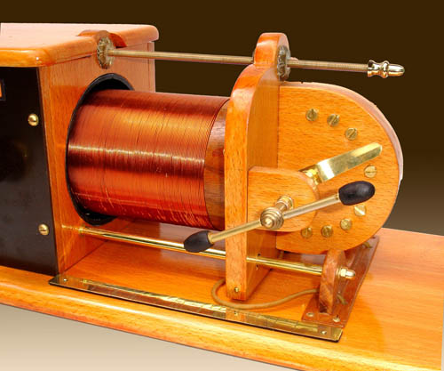

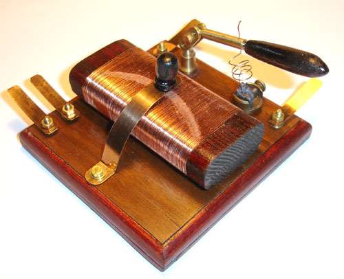

Sujet : poste à galène Nouveau De megawave  Le 28-11-2010 à 15:48 sta
    Pour Dubus,
    SUPERBE, le piano du pauvre, je suis très intéressé par le schéma svp, avec le détail des bobinages, merci d'avance; et où avez vous déniché cette splendide lampe bleue ? j'en cherche une semblable depuis des mois, sans succès ! confiez nous vite votre secret !!
    Pour François : en fait la difficulté est de faire tenir le fil en place pendant qu'on le bobine; pour cela, j'immobilise fermement les deux ou trois premières spires de départ en bloquant le fil dans un minuscule trou percé dans le carton.
    Le dit carton est rendu "agrippant" avec un léger coup d'abrasif 120.
    Ensuite je bobine régulièrement à la main, en tendant le fil de manière constante, et en me servant d'un petit bout d'adhésif "volant", que je déplace au fur et a mesure que l'enroulement avance, mais qui tient en place les spires déja bobinées; sinon, à la moindre fausse manoeuvre, le truc part en perruque et il faut tout recommencer ! en finale on immobilise le fil de la dernière spire comme au départ.
    Ainsi ça devient bien plus facile. (PJ : un mini oudin sur noyau bois réalisé avec cette astuce, fil 20/100e, et un autre bobinage d'un petit monolampe, fil 30/100e.)
    Deux couches de vernis gomme laque solidarisent définitivement le tout, en protégeant de l'humidité. (Ne pas oublier de dégager a l'abrasif fin une génératrice pour la course des curseurs.)
    Merci à tous pour les appréciations :-):-)
    Bonnes bidouilles,
    :-)megawave:-):-)

Sujet : poste à galène Nouveau De fdevlos  Le 28-11-2010 à 16:40 sta
    question idiote peut-être au sujet de "Ne pas oublier de dégager a l'abrasif fin une génératrice pour la course des curseurs".
    N'y a-t-il pas un risque que cette mise à nu destinée aux curseurs ne conduisent à un court-circuit des spires supposées jointives ?
Sujet : poste à galène Nouveau De Fifi  Le 28-11-2010 à 16:57 sta
    normalement non!
    seulement la partie du dessus est a nu, comme le conducteur est cylindrique, les partis jointives restent avec le vernis entre eux!
    de toute manière, même si deux enroulements sont en CC, c'est pas grave, le palpeur vient en contact dessus
    et c'est pas demain la veille que j'achète un poste a 150.....a moins de gagner au loto;-)

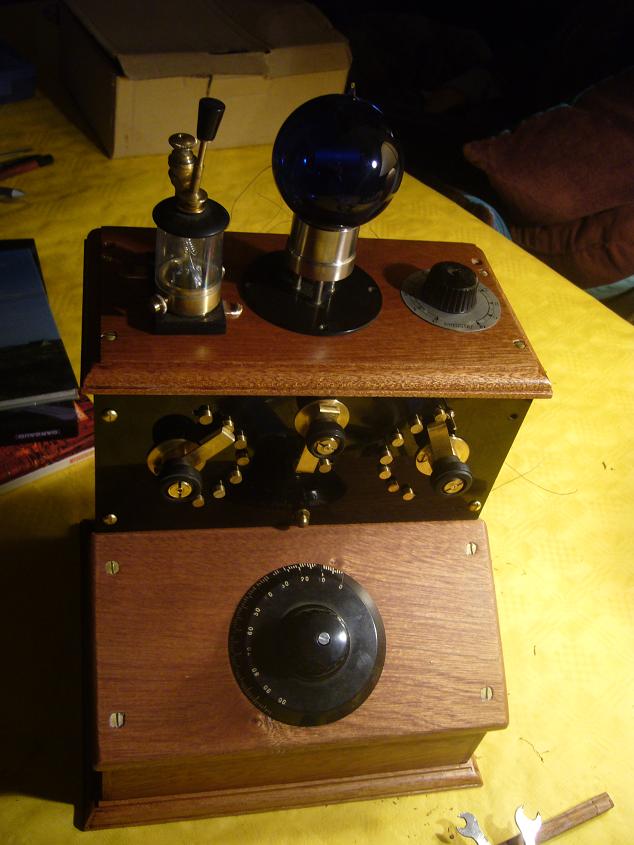

Sujet : poste à galène Nouveau De François Lucbert  Le 28-11-2010 à 17:58 sta
    Pour Megawave,
    Super j'ai compris le truc, je ferais des photos une fois le montage terminé, en apparté;

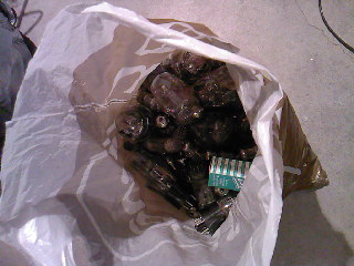

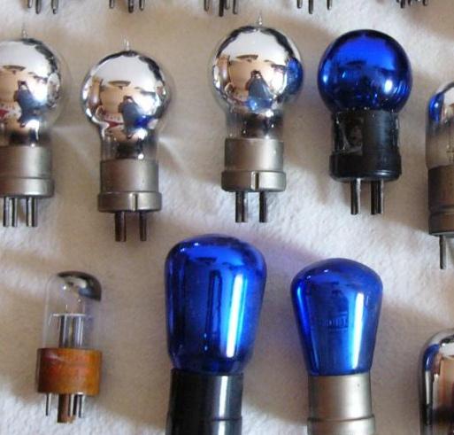

    Heu ! pour les lampes bleues un immense coup de bol chez Emmaüs (j'avais déjà exposé le sujet) !!! 19 modèles 12 de bonnes.

Sujet : poste à galène Nouveau De dubus  Le 28-11-2010 à 18:00 sta
    Pardonnez moi...je me suis mélangé les pinceaux..!
    Les brocs ne sont pas niais et savent que les recepteurs a galene sont recherchés...
    Mais c'est encore plus sympa a fabriquer...!

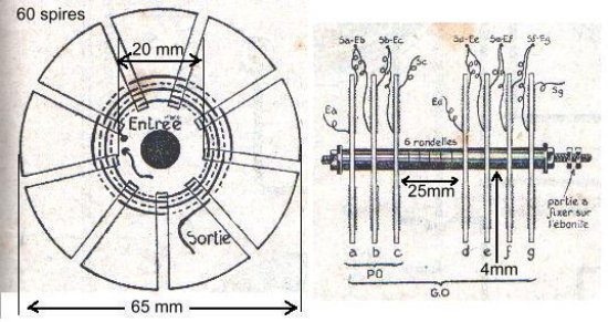

    Il n'y a pas vraiment de plan du"piano du pauvre" :
    Les bobinages sont ceux du"Criterium" d'Alain Boursin decrit par JCJ sur ce forum en decembre 2003......j'ai mis un transfo bf 1/10 et un tube au bout..
    Rebobiné le transfo ,24000 et quelques tours en 7/100; Aie ,les nerfs..!
    Le detecteur est une imitation genre "Picard" taillé dans un morceau d'arbre d'helice de bateau,en bronze...Le tube transparent ,n'est pas en verre , mais un morceau d'emballage de cure-dents...
    Pour info,il y a un vrai Picard en vente sur Emachin....
    Voila,vous savez tout!!!
    Ah non ...la belle lampe bleue...
    C'est une copie,avec une triode subminiature dedans....
    C'est pareil il y en avait a vendre il y a peu sur la baie...
    Je ne sais pas si elles ont été vendues..
    Le vendeur disait:
    "Tres belle copie avec un tube 5676....etc etc..Origine suisse..."
    Perso,j'ai trouvé ca ,sur une bourse,il y a quelques années...

Sujet : poste à galène Nouveau De megawave  Le 28-11-2010 à 18:19 sta
    Merci Dubus, pour ttes ces infos.
    Pas trouvé Critérium sur "l'autre"? un lien ?? [:??:]
    La lampe ne viendrait elle pas d'ici ?
    http://www.currat.ch/tsf/base.html
    :-) megawave

Sujet : poste à galène Nouveau De dubus  Le 28-11-2010 à 18:57 sta
    Verification faite ,vous trouverez le schema du Criterium et de ses bobines,....en Suisse!
Sujet : poste à galène Nouveau De fdevlos  Le 28-11-2010 à 18:59 sta

    Le dernier que j'ai fait ne paie pas de mine. J'ai cherché la performance car il est bien connu que le point faible d'un poste à galène ordinaire est la sélectivité.
    C'est pourquoi j'ai mis un circuit d'accord (série) dans l'antenne et un autre (//) tradditionnel. Egalement plusieurs entrées antenne. Le résultat est là. Bien sûr il faut jouer avec les 2 CV; pas de "commande unique".>>>>>>>>>>>>>>>>>>>>>>>>>>>>>>>>>>>>>>>>>>>>>>>>>[:Hi:]
Sujet : poste à galène Nouveau De Fifi  Le 28-11-2010 à 19:15 sta
    après, on peut aussi faire dans le plus "moderne" comme celui ci!
    c'est vrai Mr fdevlos que mis a part un galène de marque, on n'est jamais vraiment certain de sa date de réalisation

Sujet : poste à galène Nouveau De dubus  Le 28-11-2010 à 20:47 sta
    picard
    Le voici peut etre...
    Peu d'interet,mais c'est mon test a moi...

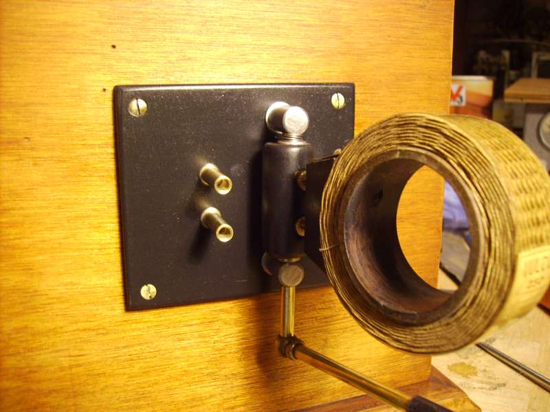

    J'ai avancé sur mon bobinage et le support cela à l'air pas mal ... pour ma part !!
    J'en suis à fabriquer le système de guidage des curseurs, pour ce faire j'ai de la tige de laiton de 4mm avec une lame souple de balai de moteur et un ressort de vieux magnétophone.
    Le point de contact sur le bobinage sera assez fin 3 mm environ, ou bien dois-je le diminuer encore dans sa largeur.
    Mon soucis et de le fixer sur cette tige sans que cela tourne dans tout les sens, j'ai tourné le problème par un axe percé et fileté venant se serré sur cette tige, mais je suis obligé de dévisser et revisser pour le faire bouger le long de la (les) tiges.
    En cogitant je pense remplacer le tout par 2 tiges filetées avec 2 micro-manivelles en bout d'axe, ce qui me donnera plus de précision sur le mouvement transversal.
    Une dernière chose pourriez-vous faire une photo assez proche de votre système de guidage et de la fixation de la lamelle souple... sans rien démonter !! bien entendu.
    Une précision je vais tout à la main par manque de place !!
    François

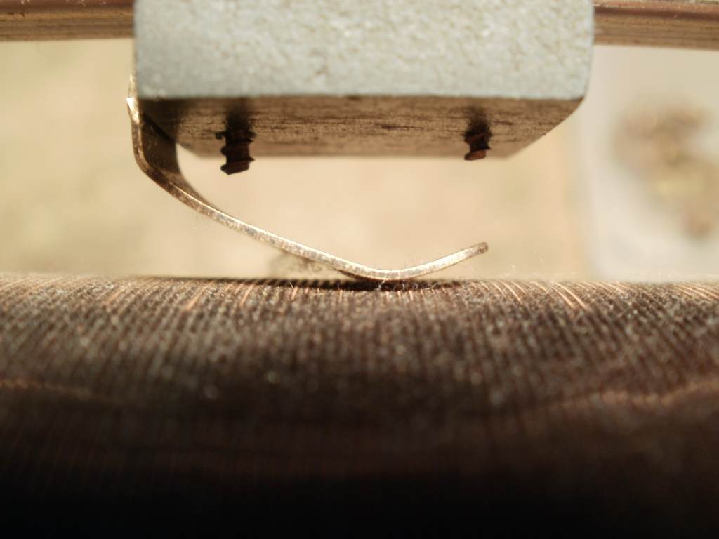

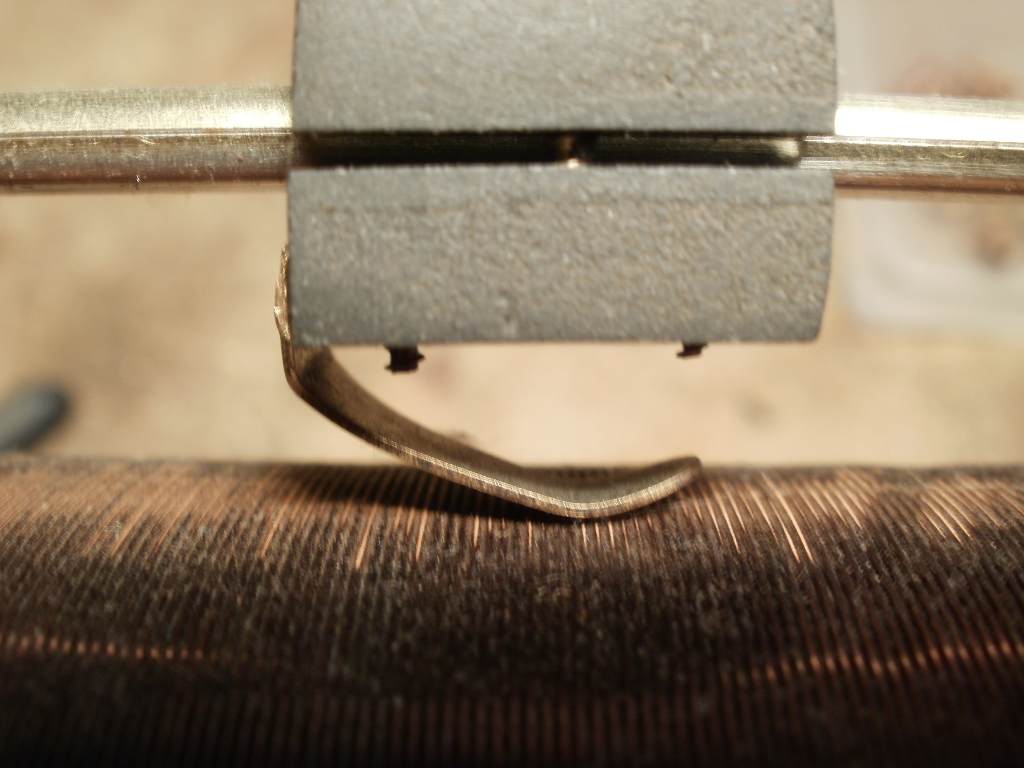

Sujet : poste à galène Nouveau De Fifi  Le 29-11-2010 à 17:26 sta
    en fait de scie a chantourner, j'ai la chance d'avoir un atelier de menuiserie comme voisin!
    c'est sur une petite scie a "ruban" et non pas a chantourner que mon voisin me coupe des morceaux de plaque bien droit avec un guide, le reste des découpes, c'est a la maison avec les moyens du bord!
    pour François,
    la "lame" qui vient en contact avec la bobine est fixée sur la partie inférieure du support noir et est recourbée en "S" pour faire aussi contact avec la tige métal, la plaque supérieure est serrée modérément pour que l'ensemble soit en compression et assure un bon contact tout en pouvant se déplacer sans trop forcer; il faut bien entendu mettre un ressort entre la partie haute du "S" que forme la lame et la partie inférieure du support pour assurer un bon contact
    les supports de lame inférieur et supérieur sont taillés en U sur la longueur .
    ais je été assez clair, sinon je ferai un petit croquis8oI
Sujet : poste à galène Nouveau De fdevlos  Le 29-11-2010 à 17:29 sta
    à pat54, oui par chez nous, des brocantes toute l'année.
    Dimanche prochain à Gif-sur-Yvette, par exemple.
    Avis aux amateurs, il y a quelques semaines à Gif justement :
    tsf, "transistors", lampes en vrac à gogo
    (pas eu le temps de les sortir du sac) -->
    Ces curieuses plaquettes aussi (des condos à gratter ?) -->
    Si quelqu'un a une idée ...
    Un poste avec des lampes sur le dessus également.
    C'est ballot, j'avais plus de monnaie ;-).

Sujet : poste à galène Nouveau De François Lucbert  Le 29-11-2010 à 23:08 sta
    Bonsoir Fifi,
    C'est parfait comme photo. En fait mon système à tige filetée ne va pas car le curseur tournera quand même. Parfois je suis vraiment obtus !!
    Donc je vais repartir sur du laiton plat ... depuis le temps que cela fonctionne !:-D

    Bonjour , on peut mettre 2 tiges rondes pour guider le chariot porte curseur , et la tige filté au milieu , (que l'on monte sur 2 roulements à billes , chacun serré entre 2 écrous , et maintenus dans l'épaisseur des planches d'extrémitées .).
Sujet : poste à galène Nouveau De François Lucbert  Le 01-12-2010 à 10:34 sta
    Bonjour Guyguy,
    Merci pour cette solution, je vais y penser pour le prochain !!
    Je me suis procuré une lame en laiton, et je vais procéder suivant les photos de Fifi pour l'instant.

Sujet : poste à galène Nouveau De dubus  Le 02-12-2010 à 20:16 sta
    Eh oui...l'ortographe...
    Bon voila...

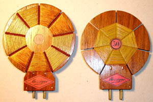

    Sept galettes de soixante spires chacune....ce que j'ai realisé.

Sujet : poste à galène Nouveau De fdevlos  Le 13-12-2010 à 00:03 sta
    Voici donc mon Oudin (2 euros !) -->
    La connexion 1 (en haut à gauche) n'est liée à rien du tout.
    Peut-être manque-t-il un condo comme le suggérait toto sur un autre fil.
    Avez-vous une idée pour le nettoyage du contact curseur/bobine ?
Sujet : poste à galène Nouveau De Totolagalène  Le 13-12-2010 à 00:17 sta
    Combien y a-t-il de bornes en tout?
    Normalement: 1 Antenne
    1 Terre
    2 Ecouteur (au pire il peut y en avoir une des deux commune avec la Terre).
    Le condo est peut-être à l'intérieur de la bobine.
    Pour le nettoyage curseur: papier de verre grain 400 mini, pour la self attention si le fil est fin comme un cheveu.
Sujet : poste à galène Nouveau De fdevlos  Le 13-12-2010 à 00:38 sta
    1 antenne (A), 1 terre (T), une troisième (1) reliée à rien du tout (un bout de fil en sort)
    La bobine relie (A) au chercheur.
    La galène est relièe à (T)
    Le curseur est relié à rien du tout (un bout de fil en sort aussi)
Sujet : poste à galène Nouveau De Totolagalène  Le 13-12-2010 à 00:47 sta
    Sur la planche, il n'y a pas des traces de fixations quelconques? De toutes façons çà ne pouvait pas marcher sans un condensateur fixe en série ou en // avec la bobine.
    Ces vieux condos étaient plats et souvent il était fixé à même la planche avec une ou deux vulgaires agrafes ou pointes.
    Le schéma n'est pas compliqué à reconstituer.
Sujet : poste à galène Nouveau De fdevlos  Le 13-12-2010 à 01:03 sta
    Si, il y a un trou de vis vacant dans le socle en bois.
    Je ferai une mesure de la self demain pour choisir le condo.
Sujet : poste à galène Nouveau De Totolagalène  Le 13-12-2010 à 01:31 sta
    Il se peu aussi qu'il n'y aie jamais eu de condo, la capacité entre spires de certaines bobines jouait le rôle du condo. A voir...

    Voilà j'ai terminé mon petit Oudin, le bobinage est en 2 couleurs !!! j'avais pas assez de fil :o(
    Mais cela lui donne un petit air sympa.
    Ici en région parisienne cela fonctionne un peu faiblard, l'antenne étant un peu courte 3 m +/-, cela sera mieux à la campagne 25 m de fil.
    Et puis c'était pour le plaisir de la construction, et surtout faire ce fameux bobinage du mieux possible. Tout est bien entendu de récupération, avec une OA85 faute de manipulateur.
    Les prises font un peu moderne mais je n'ai pas de plots à vis moletés.
    Prochain projet un petit monolampe.
    François
