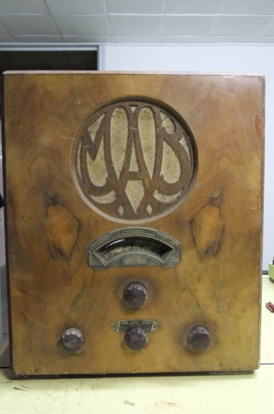

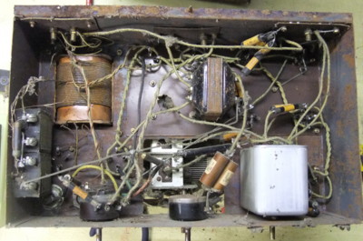

    Je viens de retrouver dans mes réserves,ce poste dans un" piteux état",(je vous l'accorde) mais non dénué d'intérêt puisqu'il n'est répertorié nul part, même pas dans notre bible

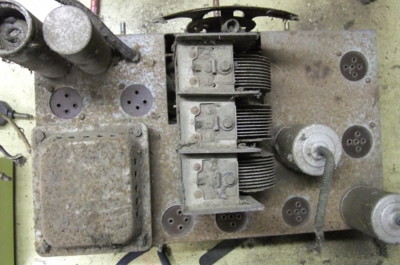

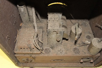

    Je dirais qu'il est de 1930/32 et ma question est la suivante :vide de lampe que peut il y avoir comme équipement à l'intérieur de cette belle boite en plaquage noyer

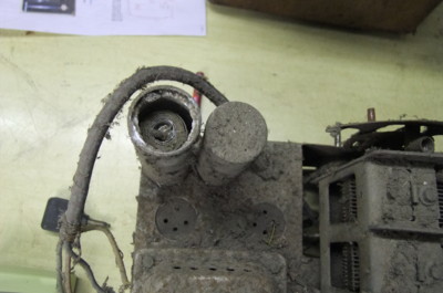

    Avec un condo bien explosé

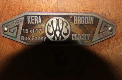

    D'après le logo du HP un MAB ? Et sur la petite plaque en bas rien de plus ?
    Le condo !! houlà, jamais vu cela.

    lampes européennes anciennes, transfo BF en dessous du style de ceux que l'on voit dans les postes batteries, apparemment des potentiomètres de qualité....
Sujet : kERA-BRODIN Nouveau De Michel 87  Le 28-11-2010 à 20:15 sta
    Le contenu du condo a dû arroser copieusement l'intérieur du chassis.
    A l'époque, certainement electrolyte liquide.

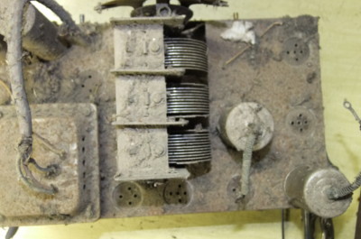

    Pour François rien de plus sur la plaque ,comment équiper ce poste ?? A remarquer autour du transfo d'alim, 3 lampes à 4 plots (bien sûr une valve) et 4 à 5 plots
Sujet : kERA-BRODIN Nouveau De Crocquignol  Le 29-11-2010 à 15:11 sta
    J'aurais du employer le mot broches plutôt que plots.J'attends l'avis des experts pour l'équipement de ce poste qui semble être la transition entre le poste batterie et secteur le câblage est on ne peu plus simple.

    Hélas les photos sont bien trop petites pour se référer au câblage. Sans doute déjà une 506 à proximité du transfo, le second support 4 broches servant sans doute à un HP à excitation. Pour le reste, certainement des Exxx, mais impossible de s'y repérer.

 Vue Crocqui,  comme je te le disait au telep...certainement unP/P de triode en sortie je vois un driver sur les entres grilles des finales le cv a 3 cages serait bien un amplification direct. envoi la photo sur ma BAL

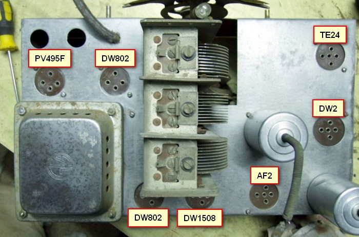

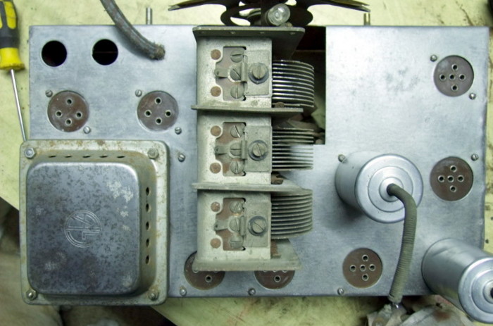

    Je réactive ce message un peu ancien pour savoir ce qu'il est advenu de ce récepteur. Dimanche dernier à l'occasion d'un vide-grenier en Bretagne (où je suis encore en vacances !), j'ai trouvé le même type de récepteur. Ici je ne suis pas équipé pour démonter la bête, mais j'ai pu au moins faire le relevé des lampes qui l'équipent (cf. annotations de la photo du châssis).
    Vu le type de tubes et l'organisation générale du châssis, Filoch est probablement dans le vrai: amplification directe et push-pull de triodes en BF. A investiguer à la maison !

    Je n'avais pas vu la réactivation de mon message de novembre 2010 et je m'aperçois que patience et longueur de temps valent mieux que ......etc .etc. et je remercie" RADIOSOLO 54" je vais pouvoir resortir ce joli poste et l'équipé comme à l'origine
