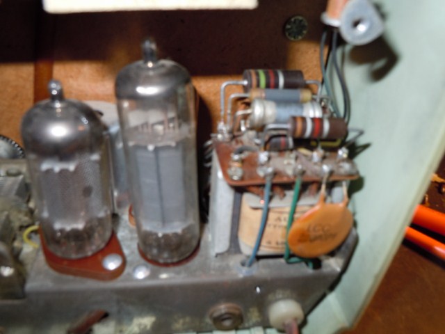

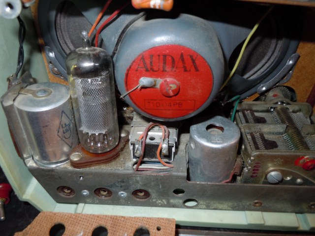

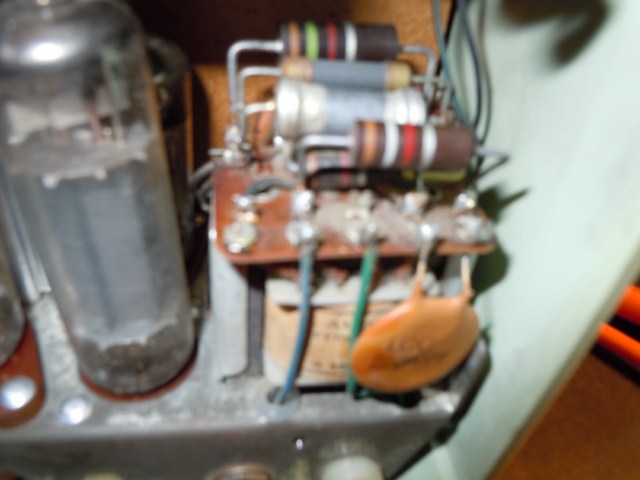

Sujet : Radialva Nouveau De Masterorion  Le 01-12-2010 à 19:30 cms
Tu me fais une photo du dos, steplé ?
Sujet : Radialva Nouveau De Florian (flo13)  Le 01-12-2010 à 21:41 sta
    Les photos ....
Sujet : Radialva Nouveau De Florian (flo13)  Le 01-12-2010 à 21:42 sta
    2 ....
    3 ....
Sujet : Radialva Nouveau De Florian (flo13)  Le 01-12-2010 à 21:44 sta
    et 4 pour le fun ... :-)

Sujet : Radialva Nouveau De Totolagalène  Le 01-12-2010 à 21:52 sta
    Flo, méfie toi du redresseur sélénium (sous le HP). Il a certainement trop de bouteille et mériterait d'être remplacé par une diode en série avec une résistance de 300 Ohms.[:Hi:]
Sujet : Radialva Nouveau De Florian (flo13)  Le 01-12-2010 à 21:56 sta
    Ah! merci Totolagalène, je me demandais ce que c'était ... merci du conseil.
    Flo[:Hi:]
Sujet : Radialva Nouveau De Florian (flo13)  Le 01-12-2010 à 22:06 sta
    D'après ce que je vois sur Wikipédia, les redresseurs au sélénium ne sont pas très fiable et ont la fâcheuse habitude de dégager une odeur âcre quand ils se détruisent. Il a été également cité que le redresseur au sélénium a été supplanté par la diode au silicium dès 1970 environ qui elle était plus petite et plus fiable.
    Je vais donc le virer pour une bonne 1N4007 avec un R de 300 Ohms 2W?
    Flo [:Hi:]
Sujet : Radialva Nouveau De Michel 87  Le 01-12-2010 à 22:24 sta
    Quitte à faire une modif, autant remplacer le redresseur sélénium par un pont de diodes, le filtrage sera plus facile.
    Avec, bien sûr, la résistance série.
