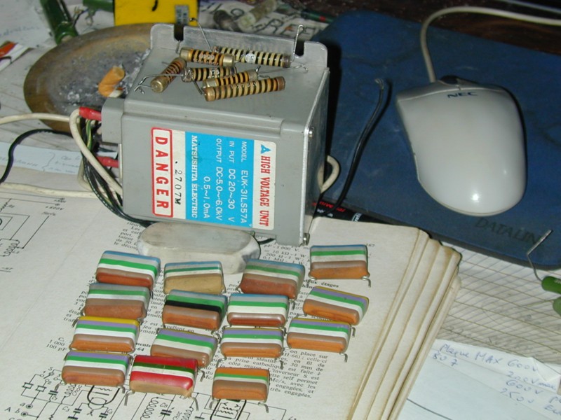

    Slou, si tu n'as rien d'autre à me chipper, je vais peut-être me décider à te les envoyer ces drapeaux
    Sloup, si tu n'as plus rien à me chipper je crois que je vais me décider à te les envoyer ces "drapeaux", avec les guêpes et le petit transfo THT.>>>>>>
    Je crois qu'il y a une guêpe qui s'est envolée, il me semblait qu'il y en avait 7.

    Merci à totolagalène pour avoir repensé a moi, et OK pour les guèpes+drapeaux+ tite alim THT (ça pourra faire "cadean de noël" si ça pouvais arriver a temps ;-) ...)
