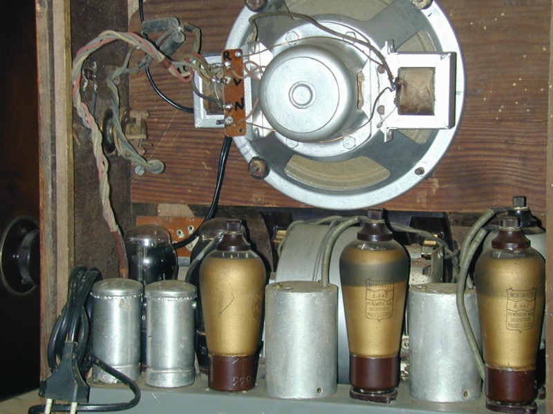

Sujet : HP Técalémit Nouveau De Totolagalène  Le 01-12-2010 à 14:00 sta
    Sur le mien j'ai mis un autre HP à excitation, avec une self additionnelle>>>>
