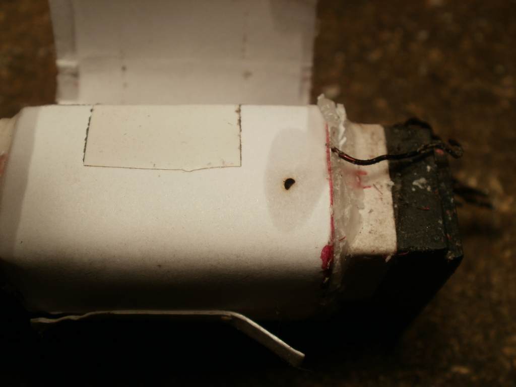

Sujet : tv philips ancien Nouveau De Fifi  Le 14-12-2010 à 15:04 sta
    Merci beaucoup, Dominique,
    hélas, j'ai bien peur de faire trente six fois le tour du problème qui me ramène toujours sur le transfo THT:-(
    le bobinage primaire doit être plus ou moins en court circuit; je ne sais pas par quel miracle il a pu fonctionner (peut être l'oxydation avec le temps) mais j'obtiens des tout petits arcs sur l'anode de la PL et PY et la HT ne monte pas

Sujet : tv philips ancien Nouveau De Jacques (webmestre)  Le 14-12-2010 à 16:03 sta
    C'est un phénomène fréquent sur les anciens transfos THT qui n'ont pas fonctionné pendant longtemps.
    Evidemment sans qu'on puisse le voir, des effluves se forment entre les spires résultant de l'humidité accumulée (bien souvent du secondaire élévateur) jusqu'à atteindre une absence d'isolement propice au claquage et au court-circuit partiel des spires. L'amortissement est tel qu'il génère un débit excessif de la finale, une THT faible voire absente.
    Les anciens transfos n'avaient pas hélas une résistance à l'hygrométrie comme ceux des derniers TV à TRC.
Sujet : tv philips ancien Nouveau De Fifi  Le 14-12-2010 à 16:15 sta
    tu penses que c'est la bobine secondaire Jacques?
    je la mesure à 154 Ohms!?
    pourtant la HT gonflée se "fabrique dans le primaire, non?
    bobine, capa en série et diode de récupération; la tension monte grâce a la PL36 (oscillatrice)
    enfin bref, le transfo doit être cuit!
    pensez vous qu'il soit pensable d'adapter une autre THT?

    Il faudrait d'abord être sûr que le primaire est HS, c'est souvent l'enroulement THT qui se met en court circuit.
Sujet : tv philips ancien Nouveau De slouptoouut  Le 14-12-2010 à 22:18 sta
    ben oui, justement, si le secondaire THT est mort , on ne s'en sert plus et on le déconnecte , et puis on monte un tripleur sur les points du primaire donnant le plus de surtension (en général ce primaire n'est jamais HS)
    Evidemment il est préférable que ce secondaire soit coupé plutôt qu'en CC sans quoi il amortit considérablement l'étage final lignes( le cas échéant et si le secondaire THT est en court-jus , le couper, ou le débobiner )
    Avec un tel bricolage , la THT obtenue sera moins forte, et d'une valeur difficile a prévoire d'avance , ceci dit, ça arrive a faire déja de beaux arcs à l'air libre ...(Et puis mort pour mort ça peut toujours être tenté même si ça ne fonctionne pas comme prévu ...)
Sujet : tv philips ancien Nouveau De Fifi  Le 14-12-2010 à 22:31 sta
    j'ai débranché le secondaire pour mesurer si la HT gonflée revenait!
    hélas, non!:-(
    la résistance du secondaire est de 154 Ohms, ne parait pas brulée, pas d'effluves ni trou dans l'isolant!
    j'ai bien peur que le CC soit dans le primaire!

    Si le secondaire est en CC interne, il va surcharger le primaire, même déconnecté, et il n'y aura pas de tension gonflée.
    Le mieux serait de pouvoir l'enlever du transfo pour voir.
Sujet : tv philips ancien Nouveau De slouptoouut  Le 14-12-2010 à 23:01 sta
    Ou , si impossible a enlever , le débobiner ou ...le détruire (le secondaire présentant un CC !)
Sujet : tv philips ancien Nouveau De Jacques (webmestre)  Le 14-12-2010 à 23:26 sta
    J'insiste mais...
    Il est assez rare que ce soit le primaire en cause. Le secondaire par contre... C'est en général assez facile de le démonter. Pour cela, il faut démonter les deux ferrites (attention de ne pas perdre les micas d'entrefer) et ôter le secondaire et refaire une mise sous tension.
    C'est comme un transfo classique à 50 Hz, s'il y a un court-circuit même partiel au secondaire, on le retrouve au primaire. Il existe des testeurs de THT avec deux LEDs (bon/mauvais), en fait un simple générateur de signal carré qui contrôle l'amortissement. Faire une recherche de testeur THT sur gogol.

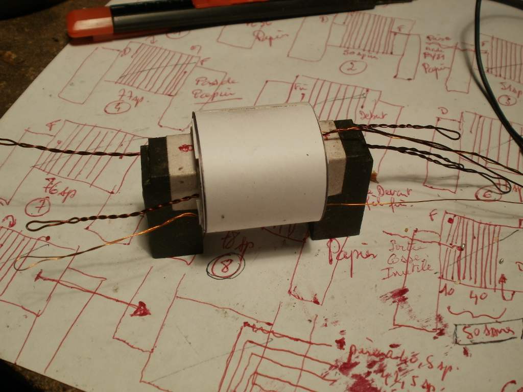

Sujet : tv philips ancien Nouveau De Fifi  Le 15-12-2010 à 06:30 sta
    Insiste, Jacques,insiste!
    tu as raison, il faut en avoir la certitude!
    pour l'instant, je me suis contenté de dessouder le fil qui va a l'anneau (secondaire); mais je vais le virer complétement et tester a nouveau!
    et je voudrai bien que ce soit uniquement le secondaire!, plus simple a remplacer!!

Sujet : tv philips ancien Nouveau De Fifi  Le 15-12-2010 à 12:57 sta
    la cathode de la PL36 est a la masse!
    bon, voilà!
    re-contrôle de la PL36 sur métrix 310 suivant la combinaison donnée je mesure 25mA contre 36mA (elle n'est plus bien fraiche mais je pense que ça devrait suffire!; de toute façon, elle fonctionnait avec le même débit!)
    j'ai désolidarisé l'anneau THT du transfo et remonté comme ça sur le TV.

    voilà,
    le schéma du transfo est relevé,
    il ne reste plus qu'a faire le chemin a l'envers avec du fil neuf!:-)

Sujet : tv philips ancien Nouveau De Fifi  Le 16-12-2010 à 17:12 sta
    bon, le bobinage du"gros" fil avec les multiples sorties est terminé
    je vais mettre la couche de fil fin:-D

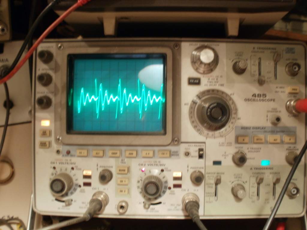

    Voilà!
    le transfo est bobiné, une couche le matin avant d'aller bosser et une couche le soir:-)
    il me reste a l'isoler avec de la paraffine mais avant, j'ai voulu faire le test au signal carré!
    et voilà ce que ça donne avec le "demi transfo".................a suivre

Sujet : tv philips ancien Nouveau De Fifi  Le 20-12-2010 à 20:17 sta
    Résultat: C'est un échec:-(
    le transfo ne marche pas, j'ai eu la HT Gonflée pendant une dizaine de seconde et plus rien!
    il faut que je démonte a nouveau pour voir ce qui ne va pas!
    je m'en doutait un peu, le test d'amortissement sur signal carré n'était pas extraordinaire!

Sujet : tv philips ancien Nouveau De Fifi  Le 21-12-2010 à 06:26 sta
    seconde autopsie!:-(
    on voit nettement le point d'amorçage,
    on dirait que c'est la paraffine qui a "mouillé" le papier isolant et favorisé l'amorçage!

Sujet : tv philips ancien Nouveau De Fifi  Le 21-12-2010 à 15:05 sta
    Merci Guy,
    mais le temps que tu m'adresse le message de 12H30 que le second transfo était déjà pratiquement bobiné!
    je me suis dit que quitte a en refaire un troisième, j'allais l'essayer!
    et là, j'ai branché sans le déviateur horizontal
    résultat: HT gonflée à +665V et une belle ligne blanche verticale!:-)
    maintenant, je n'ose pas rebrancher le déviateur; s'il est la cause de la panne, il va de nouveau me flinguer le transfo!
    a l' Ohmmètre , je mesure 3.3 Ohms sur le déviateur, mais est ce bon???
Sujet : tv philips ancien Nouveau De guy F6ctp  Le 21-12-2010 à 15:49 sta
    Il est un fait que les déviateurs sont en gros fil et donc basse impédance il faudrait avoir un autre télé sous la main pour faire une comparaison. [:??:][:??:][:??:] je n'ose pas m'avancer.!!
Sujet : tv philips ancien Nouveau De Paul  Le 21-12-2010 à 16:32 sta
    Moi, je trouve ça inconscient d'accepter en vente des objets de ce type... Qui demandent de grosses révisions avant d'être acceptables et utilisables par n'importe qui ! D'accord ils ne peuvent pas savoir... Mais comment auraient-il faits si, par exemple, un chimique explose, et blesse quelqu'un ? Ou si le TV prend subitement feu ? Avec un appareil d' "origine" non restauré... On peut s'attendre à tout...
    Paul
Sujet : tv philips ancien Nouveau De Fifi  Le 21-12-2010 à 16:39 sta
    Qu'est ce qu'il t'arrive Paul,...tu as pété une durite?:-D
    le poste était en vente en tant qu'objet de décoration:-)
    et en plus, il a dix fois rien ce poste!, comme neuf;-)
Sujet : tv philips ancien Nouveau De Fifi  Le 21-12-2010 à 16:48 sta
    Verdict final:
    le déviateur est mort et le second transfo THT aussi:-(
    je stoppe les frais!

    Pour tester les THT il sans générateur ni oscilloscope , il existais des "testeur de THT" reposant sur la détection de l'amortissement du bobinage par la présence d'enroulements morts ...
    (j'en ai pas le schéma ... mais, une fois la THT testé avec l'un de ces engins, il faudra sans doute de toute façon aussi un générateur et un oscilloscope pour la remise au point du TV ...car il n'y a peut être pas que simplement la THT de morte, il est probable qu'il y ait des composants a changer et des réglages à refaire )

    ce que je peux dire, c'est que généralement, c'est plutôt l'enroulement secondaire qui est défectueux!
    il faut déjà vérifier d'avoir un signal de commande et une HT gonflée correcte avant d'incriminer le transfo THT!
