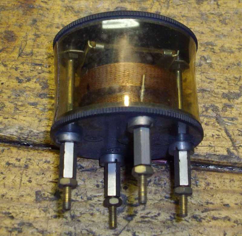

Sujet : Valise radio-phono Ancel Nouveau De JC Dubreuil  Le 17-12-2010 à 04:52 sta
    J'ai fait une mauvaise manœuvre :
    http://www.radiomuseum.org/forum/ersatz_der_roehre_res164.html#1
    Le tube B443 avant intervention puis avec le verre découpé au raz du culot.
Sujet : Valise radio-phono Ancel Nouveau De JC Dubreuil  Le 17-12-2010 à 04:57 sta
    Le tube reconstitué.

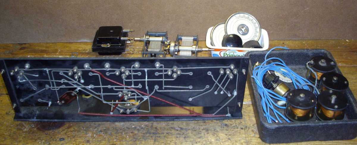

Sujet : Valise radio-phono Ancel Nouveau De JC Dubreuil  Le 20-12-2010 à 17:57 sta
    Le démontage du poste est terminé. me voilà avec un poste en kit.
    La self en série avec l'anode de la A409 détectrice était coupée. Par chance la coupure se situait dans la première partie de l'enroulement côté connexions. La réparation a fait perdre une spire à la bobine.

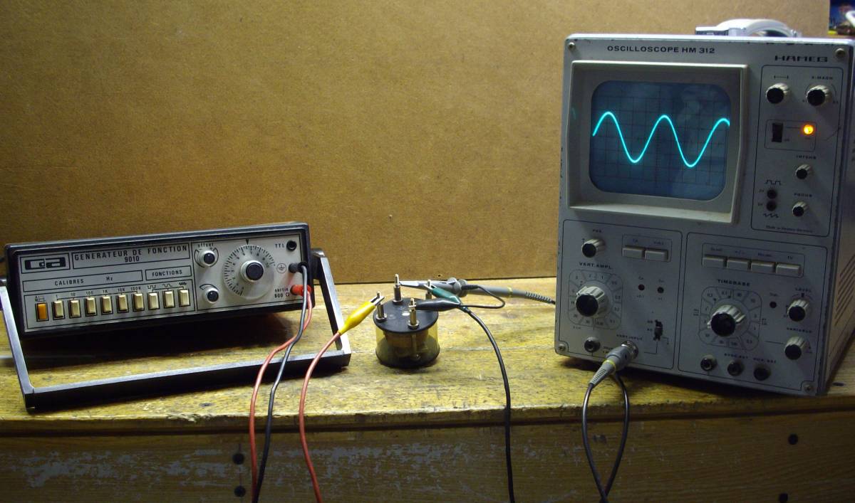

Sujet : Valise radio-phono Ancel Nouveau De JC Dubreuil  Le 20-12-2010 à 18:06 sta
    Pas de problème avec les transfos moyenne fréquence. La continuité des enroulements est bonne et leur fréquence d'accord se situe entre 65kHz et 67 kHz.
    Pour la mesure j'ai utilisé un générateur de fréquence et l'oscilloscope, le générateur attaquant le primaire et l'oscilloscope visualisant l'amplitude du signal au secondaire, par l'intermédiaire d'une sonde atténuatrice pour influencer le mois possible la fréquence d'accord.
    L'écart de fréquence d'accord est faible, c'est parfait.

    Après nettoyage des pièces, le remontage peut commencer.
Sujet : Valise radio-phono Ancel Nouveau De JC Dubreuil  Le 22-12-2010 à 07:47 sta
    Pas de difficulté les pièces retrouvent leur place suivant les photos prises au cours du démontage.
