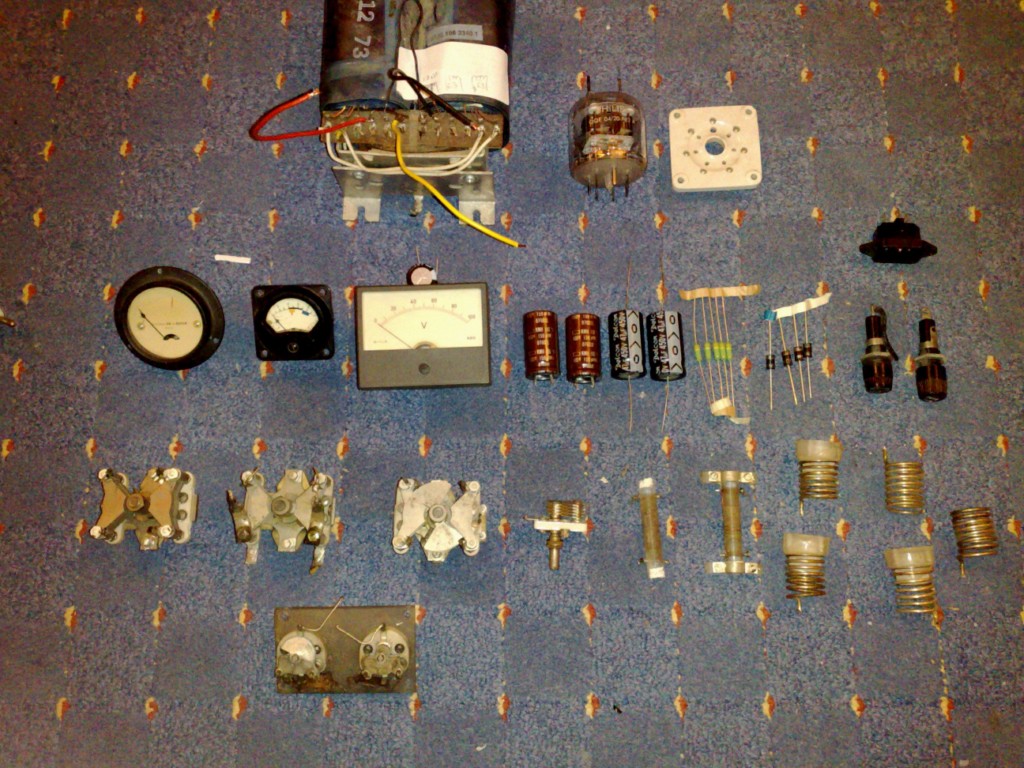

    J'ai été gâté hier. Voyez plutôt :

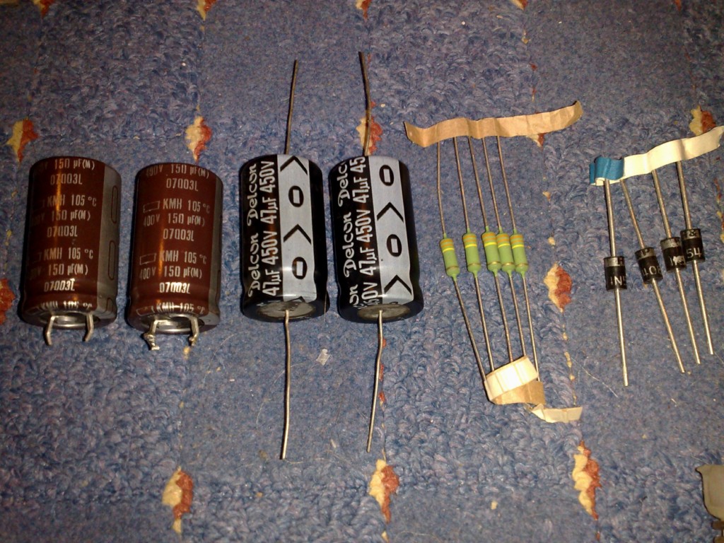

Sujet : Ampli QQE04/20 Nouveau De Paul  Le 19-12-2010 à 21:16 sta
    De quoi faire une bonne alim. avec des assortiments de capas pour filtrer les 500V. Les résistances d'équilibrage vont-elles convenir ?

    De magnifiques CV
Sujet : Ampli QQE04/20 Nouveau De Paul  Le 19-12-2010 à 21:17 sta

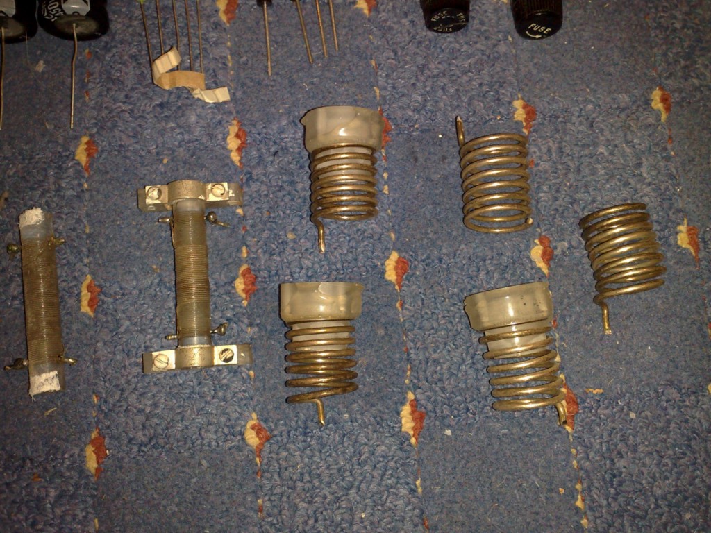

    De quoi faire de bonnes selfs de sortie :

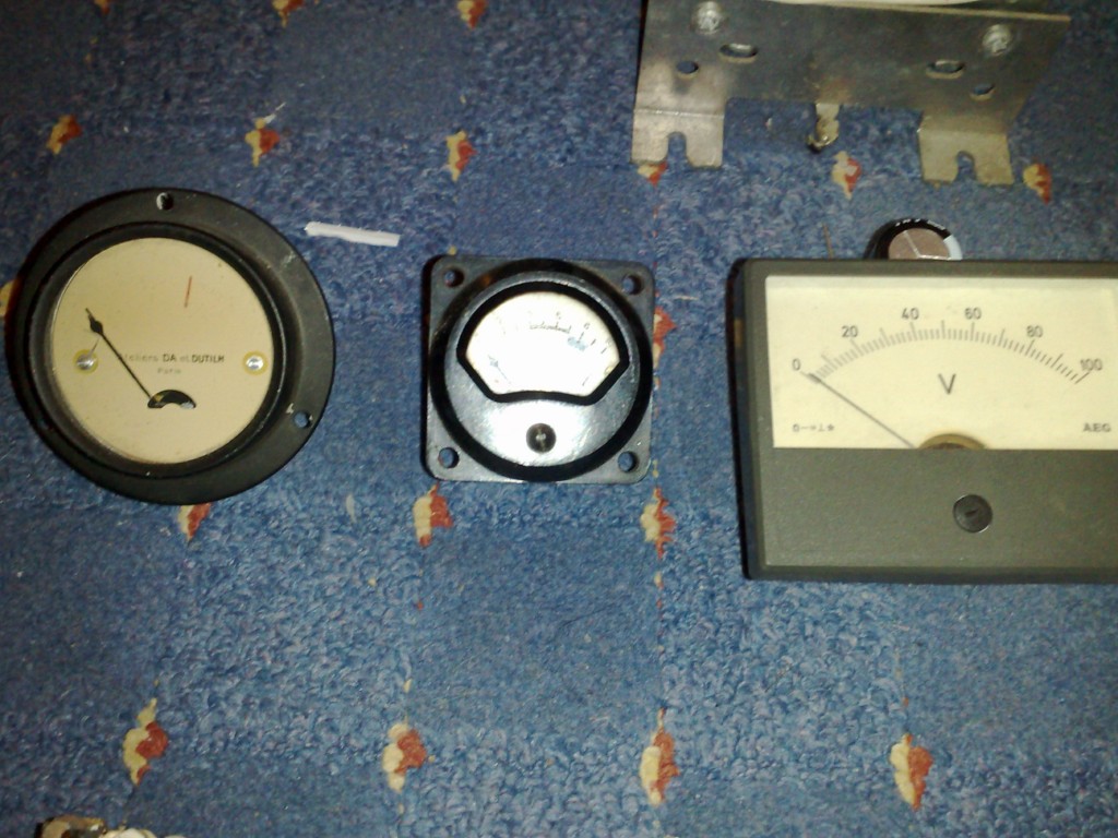

Sujet : Ampli QQE04/20 Nouveau De Paul  Le 19-12-2010 à 21:20 sta
    Enfin, de magnifiques galvas : l'un avec une R interne gradué en Volts, il faudra adapter l'échelle (x10) avec un potar, pour calibrer...
    Les deux autres (plutôt celui avec le trait rouge) pourraient indiquer la puissance de sortie, le témoin rouge pouvant représenter 10 watts...
Sujet : Ampli QQE04/20 Nouveau De Paul  Le 19-12-2010 à 21:21 sta
    Oui Michel, vous avez vu ça ! Le TX, tous les composants (mais c'était cadeau, ça) et c'est pas fini !!!
