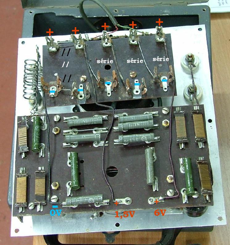

Sujet : radio Nouveau De Alain Legros  Le 18-12-2010 à 11:18 sta
    Bonjour, voici un photo des supports de piles, suit la photo d'ensemble.
    si vous voulez des images plus grandes, passer un message en direct, elles sont trop grosses pour le forum.

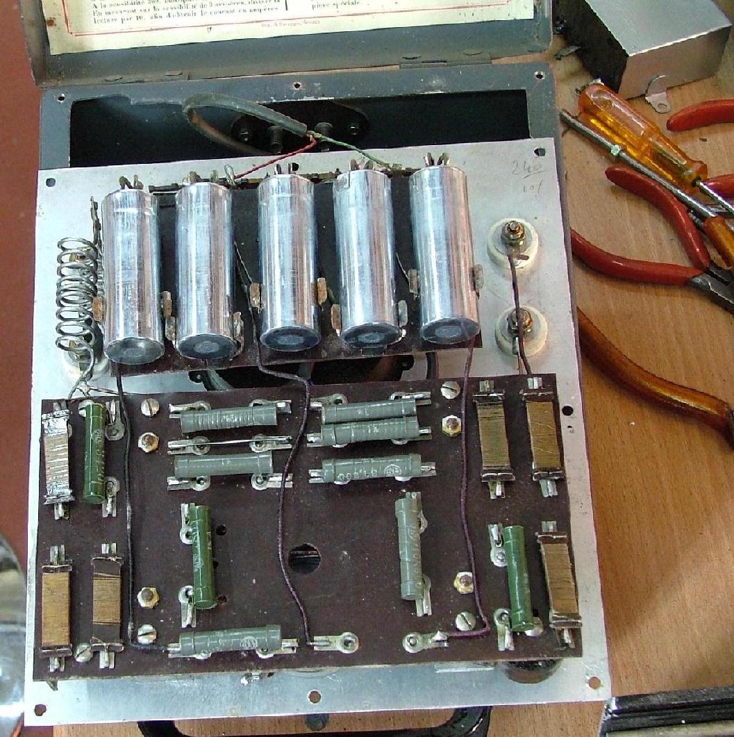

Sujet : radio Nouveau De Alain Legros  Le 18-12-2010 à 11:19 sta
    La suite.

    Pour les piles, prendre 2 piles 4,5V : 3LR12, les ouvrir et récupérer les 3 bâtonnets qui vont en lieu et place des piles de l'époque, même voltage, même capacité.
    Alain.
Sujet : radio Nouveau De clara  Le 19-12-2010 à 09:41 sta
    merci pour les photos mais ce sont pas des piles batons aussi j en reduit au meme point merci quand meme jevais conti nuer mes recherches l appareil marche bien sur toutes les fonctions sauf l hometre
Sujet : radio Nouveau De Alain Legros  Le 19-12-2010 à 15:51 sta
    Voici les piles en place, suit la notice.
    Alain.

    j ais le meme genre de notice dans le couvercle sans le branchement des pileset l emplacement des piles est different si tu peux m indique l endroit ou se trouve les plus et le moins je ferait une adaptation merci[:??:][:??:][:??:]
Sujet : radio Nouveau De Alain Legros  Le 19-12-2010 à 16:54 sta
    Voila les deux premières sont en // les 3 autres sont en série.
    Alain
Sujet : radio Nouveau De clara  Le 19-12-2010 à 17:10 sta
    bien recu je vais me debroullie avc merci et bonnes soiree[:??:][:??:][:??:]
