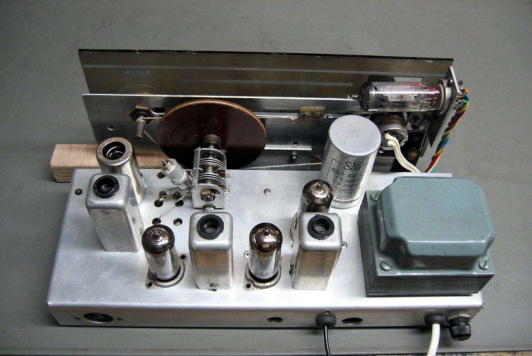

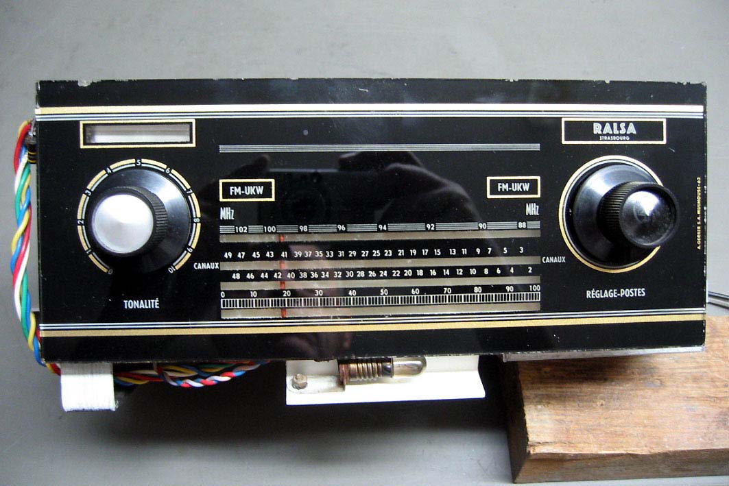

    Je suis à terminer la remise en état d’un châssis tuner FM Ralsa que l’on ma donné (voir images jointes). Lampes : ECC85, 2 x EF89, EAA91, EM84.
    Malgré mes recherches sur différents sites qui répertorient cette marque, je ne trouve pas ce modèle. Quelqu’un aurait-il une piste ou une idée sur ce châssis ?
    D’origine, il ne fonctionnait pas correctement. Il accusait une instabilité permanente dans la syntonisation et un son légèrement déformé par un désalignement de la FI. Après différentes rectifications de blindages et de masses, de changement de composants, de réalignement complet et de modification en sortie BF, il fonctionne à nouveau correctement et même avec une bonne sensibilité.
