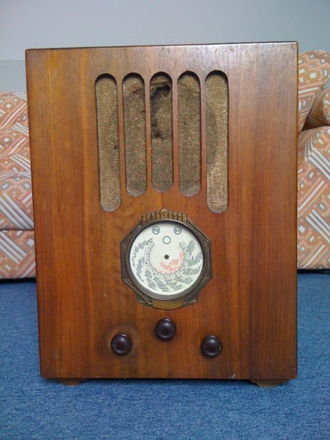

Sujet : Quelle est la marque/modèle? Nouveau De Edouard79  Le 20-12-2010 à 13:51 sta
    J'en appelle aux spécialistes qui, à partir d'une simple photo (en pièce-jointe), pourront peut-être me renseigner quant à la marque ou au modèle de cet appareil.

Sujet : Quelle est la marque/modèle? Nouveau De Totolagalène  Le 20-12-2010 à 14:36 sta
    Au vu des photos et par déduction la H4 semble de part son culot être la redresseuse 80.
Sujet : Quelle est la marque/modèle? Nouveau De Paul  Le 20-12-2010 à 15:05 sta
    Oui, j'allais le faire remarquer, la structure interne ne laisse presque aucun doute.
Sujet : Quelle est la marque/modèle? Nouveau De bobosse  Le 20-12-2010 à 15:30 sta
    Il ressemble à Radio-Select Wilson 6 de 1935. Pour les lampes, il ne faut pas oublier les équivalences: si je ne me trompe pas A258=58, etc...
Sujet : Quelle est la marque/modèle? Nouveau De Totolagalène  Le 20-12-2010 à 16:03 sta
    Ce doit être un changeur de fréquence avec 2 tubes séparés, sans doute la triode 55 en oscillateur et une penthode 58 en mélangeuse.[:Hi:]
