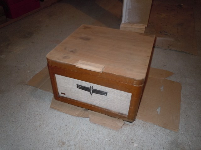

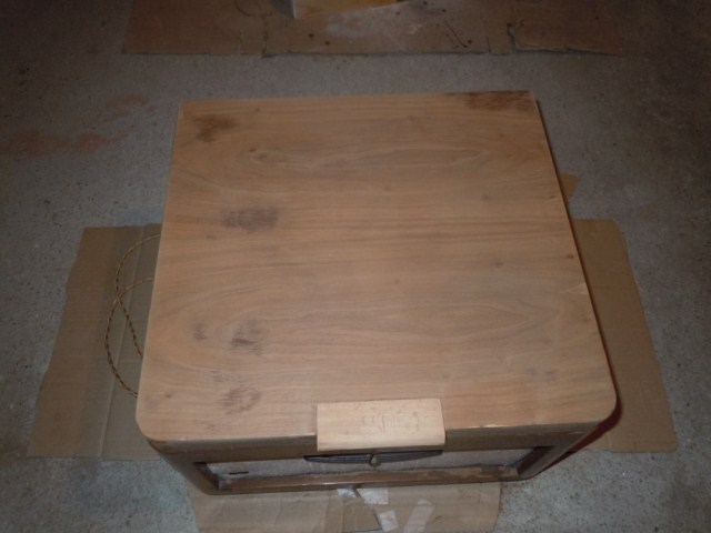

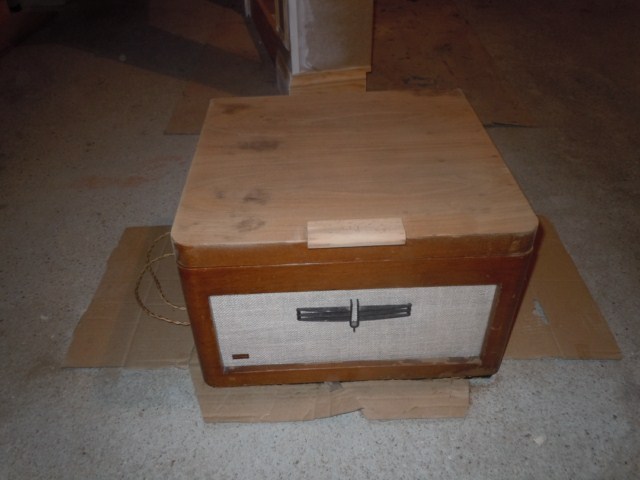

    Je me suis récemment attaqué a l'ébénisterie et je souhaiterais recevoir quelques avis:
    -Tout d'abord, j'ai commencé a poncer le couvercle (voir photos) et la question qui se pose est:
    Dois-je poncer et revernir toute la caisse ou seulement revernir la partie poncée et garder le reste en l'état?

    Tu peux aussi faire repeindre juste le toit de ton auto, ou seulement la fourche de ta mob !!!
    Bien placé pour savoir que le vernis c'est galère, mais moi je revernirais tout !

    Pour en revenir au vernis, il est toujours préférable de tout poncer et tout revernir.
    Personnellement, je n'ai jamais réussi à obtenir la même nuance de vernis qu'à l'origine sans tout poncer...

    Merci pour les avis,
    Je m'en vais de ce pas poncer l'intégralité de la caisse.
    Pour le vernis, je crois qu'il doit me rester de la lasure en bidon, je vais voir si sa convient ...
