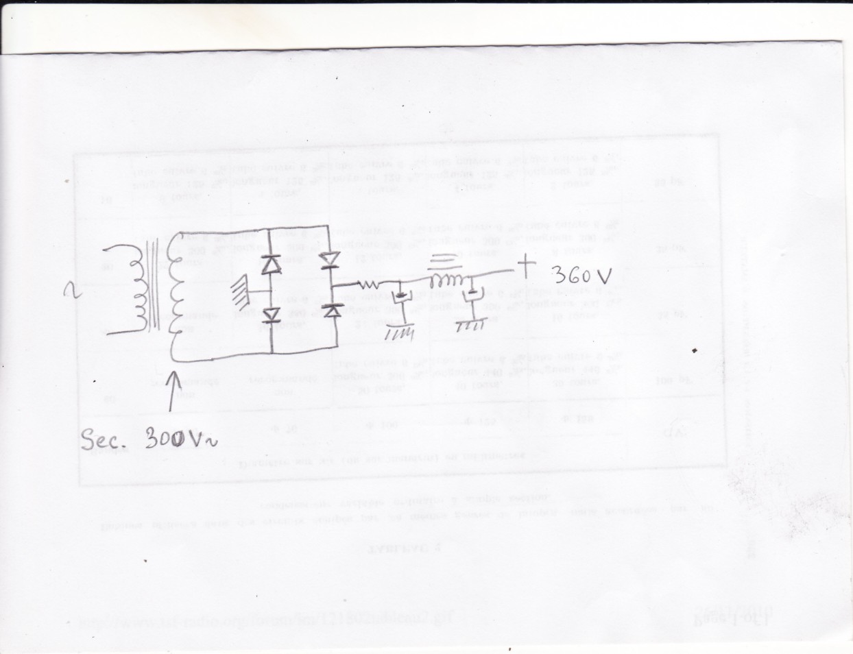

Sujet : Transfo alim Nouveau De 10MeV  Le 04-01-2011 à 16:02 sta
    un petit schéma griffoné vite fait......
.PDF

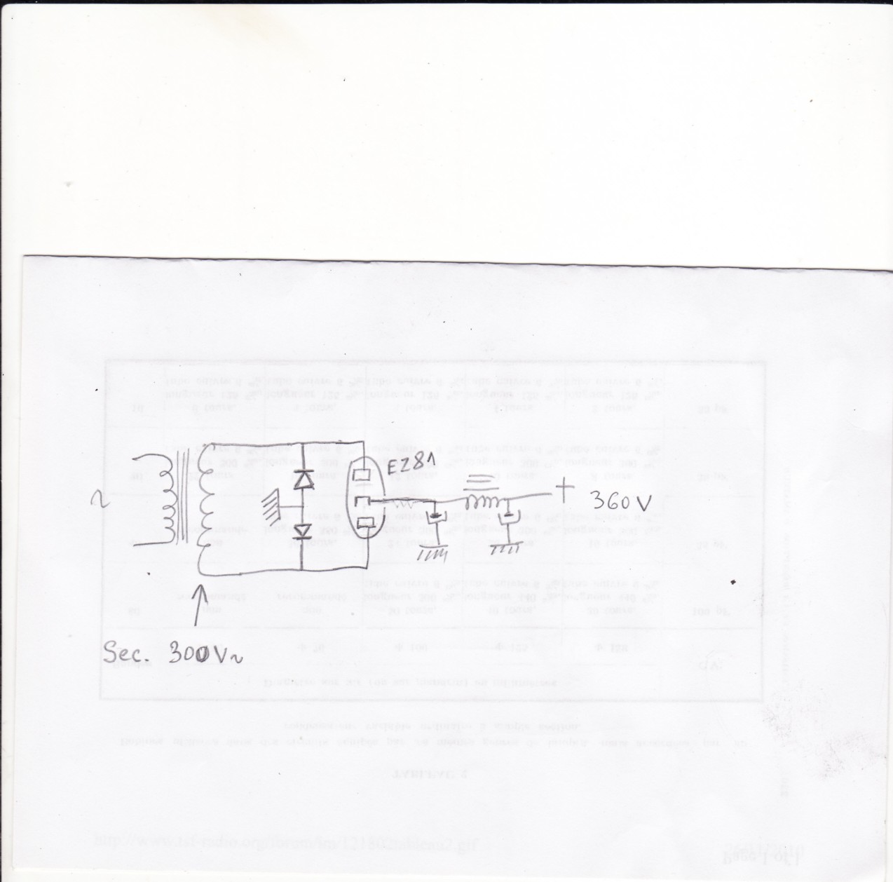

Sujet : Transfo alim Nouveau De YM  Le 04-01-2011 à 16:03 sta
    On rajoute deux diodes au silicium (1N4007, BY127, etc ...)
    Comme ça
    ATTENTION ! Si le transfo original est un 300V, 0V, 300V, prendre un 300V en remplacement.
    Yves.
Sujet : Transfo alim Nouveau De michel86  Le 04-01-2011 à 16:04 sta
    Si un seul enroulement, la solution pourrait être l'utilisation de 4 diodes montées en pont... voir sur des schémas existants.
Sujet : Transfo alim Nouveau De YM  Le 04-01-2011 à 16:04 sta
    Deux schémas pour le même prix :-D
Sujet : Transfo alim Nouveau De Totolagalène  Le 04-01-2011 à 16:23 sta
    Si pas de point milieu il faut 4 diodes en pont, sinon vous n'aurez qu'une demi-tension >>>>>>>[:Hi:]
Sujet : Transfo alim Nouveau De Totolagalène  Le 04-01-2011 à 16:33 sta
    On peut aussi conserver la EZ81, cela ne nécessite plus que 2 diodes>>>>>

Sujet : Transfo alim Nouveau De Totolagalène  Le 04-01-2011 à 16:36 sta
    Sur ce dernier schéma j'ai oublié d'effacer le "360 V", on est plus près de 300 car la résistance interne de la EZ81 provoque une chute de tension (contrairement au montage avec 4 diodes).[:Hi:]

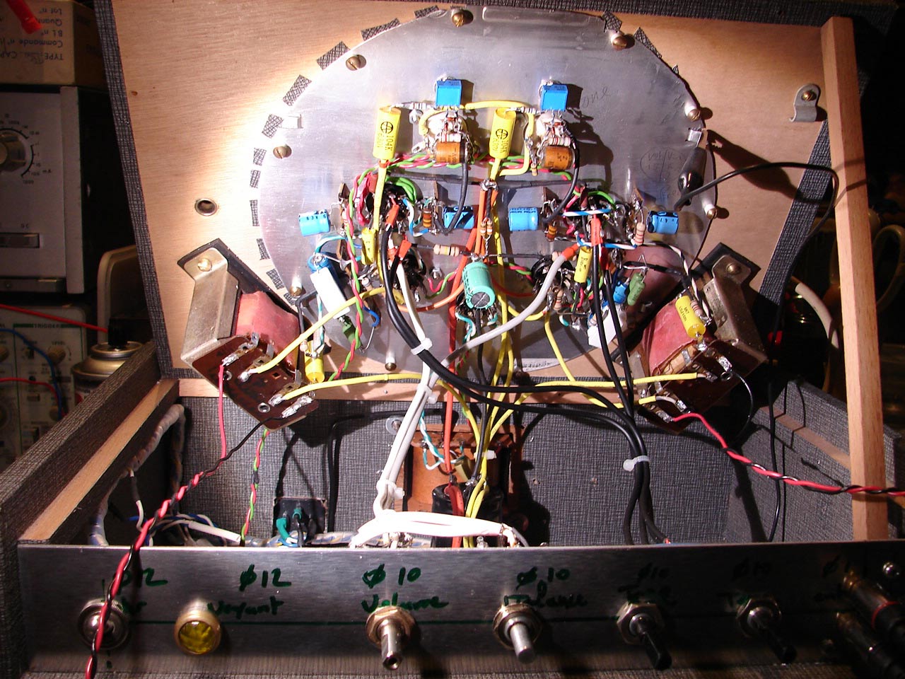

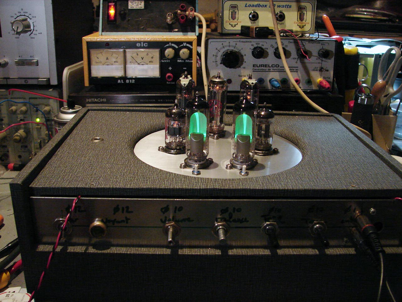

    Alors, je m'explique: Il y a quelques mois, j'ai décidé de me réaliser un petit ampli hifi
    SE à base d' EL84, avec deux afficheurs EM81 (pour le fun).
    Disposant d' un vieil électrophone stéréo Thorens "les Gémeaux" (acheté quelques euros en brocante), j'ai donc récupéré sur celui-ci l'essentiel soit, le transfo d'alim, les deux transfos de sortie, et les tubes.
    Bien entendu, j'ai rencontré pas mal de problèmes, avec les EM81, le circuit de contre réaction, avec le correcteur de tonalité, mais surtout avec l'alimentation, et encore Mille Merci à vous tous pour l'aide précieuse que vous m'avez apportée .
    Je vous poste une photo de l'engin...
    Donc les problèmes ont été solutionnés un à un, sauf pour l'alim dont le transfo ne convient plus pour le montage actuel. Pas assez de courant disponible pour les filaments, et pas assez de courant dispo pour la HT (75mA)
    Je dois donc trouver un transformateur disposant d'un enroulement 6.3v 1A pour l'EZ81, un enroulement 6.3v 3A ou 4A (pour une conso totale mesurée à 2.8A), et pour la Haute Tension, Il me faut dans les 120mA à 150mA (2EL84 à 50mA + le reste) sous 300v continus en sortie de la redresseuse.
    Au niveau de la dispo pour monter le transfo (montage un peu bizzare, mais j'ai pas la place sans risquer de rayonner fortement car très près des composants et câblages...)
    je peux adapter assez facilement l'ouverture puisque le boîtier est en bois, alors disons qu'un format maxi de L=100mm x l=90mm x h=50mm pour l'empilement devrait encore passer, et il faut pouvoir capoter la partie extérieure.
    J'ai bien regardé chez ESO et Saint Quentin, mais c'est bien trop cher pour ma bourse! [:??:]
    Alors je n'ai pas d'autre choix que d'en trouver un d'occasion, si je veux pouvoir terminer cet ampli.

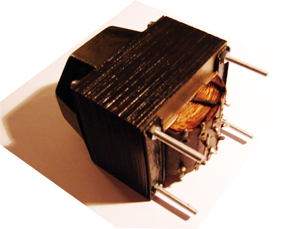

Sujet : Reprise Sujet Transfo alim Nouveau De jct54  Le 05-01-2011 à 12:51 sta
    Voici une photo de l'ancien transfo

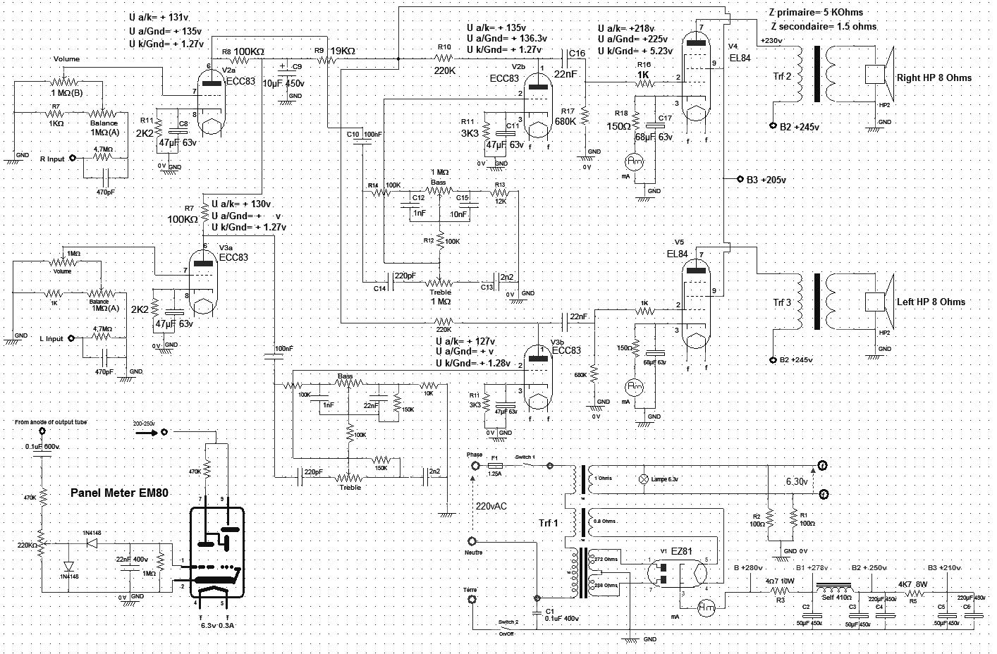

Sujet : Reprise Sujet Transfo alim Nouveau De jct54  Le 05-01-2011 à 13:08 sta
    Voici le schéma actuel
Sujet : Reprise Sujet Transfo alim Nouveau De 10MeV  Le 05-01-2011 à 13:25 sta
    ah! c'est beaucoup plus clair avec le schéma.
    Je ne vois aucun problème à utiliser un tranfo 300V sans point milieu+les 2diodes
    Bonne réalisation!:o)
Sujet : Reprise Sujet Transfo alim Nouveau De jct54  Le 05-01-2011 à 13:26 sta

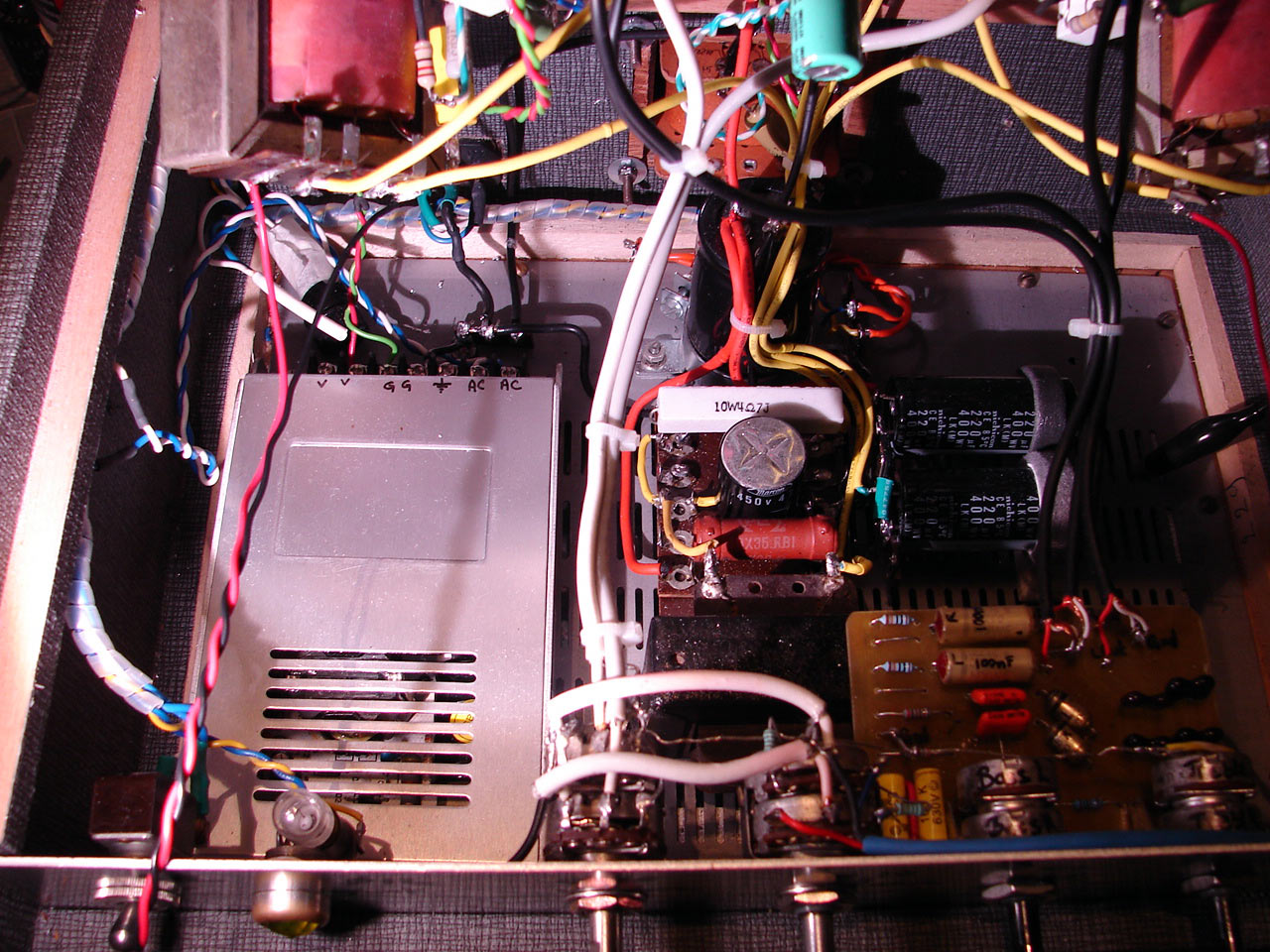

    Sur cette phot, l'on peut voir l'emplacement en partie extérieure du transfo d'alim, monté verticalement à l'arrière de l'ampli.
    La photo date un peu, et le bloc d'alim à découpage 6.3v que l'on aperçoit (en bas à gauche) n'existe plus, cela ronflait trop
    Si l'un d'entre vous possède un transfo d'occasion et pas trop cher pouvant convenir, je suis preneur!
    Voilà, cette fois j'espère vous avoir bien résumé la situation

Sujet : Reprise Sujet Transfo alim Nouveau De jct54  Le 05-01-2011 à 13:31 sta
    photo 2

Sujet : Reprise Sujet Transfo alim Nouveau De 10MeV  Le 05-01-2011 à 20:07 sta
    Pierrot, regarde le schéma: les EL84 sont alimentées après la self(410 ohms)
    Si on rajoute la chute de tension de la EZ81, ce sera le bout du monde s'il reste à peine 300V sur les anodes.

    Tontongé.
Sujet : Reprise Sujet Transfo alim Nouveau De marcel warin  Le 06-01-2011 à 11:33 sta
    Oui, chouette idée, ce pont hybride; je n'y aurais pas pensé!:-D
Sujet : Reprise Sujet Transfo alim Nouveau De F6FKN  Le 06-01-2011 à 11:43 sta
    Dommage que cet artifice ne differe plus l'arrivee de la HT sur les lampes froides...
    Tant qu'a poursuivre le raisonnement, pourquoi ne pas shunter aussi la redresseuse biplaque par une paire de diodes silicium ?
    La valve deviendrait alors totalement inusable, car, de ce fait, plus aucun courant ne la traverserait. ;-)
Sujet : Reprise Sujet Transfo alim Nouveau De YM  Le 06-01-2011 à 12:14 sta
    F6FKN :
    "Dommage que cet artifice ne differe plus l'arrivee de la HT sur les lampes froides..."
    Mais si !
    Les silicium sont en série avec la valve à vide, pas de tension tant qu'elle n'est pas chaude !
    Une autre variante: un pont "tout silicium" et la valve (les deux plaques en parallèle) en série dans le "moins".
    Ainsi, il n'y a presque plus de tension entre sa cathode et la masse, on peut la chauffer sans aucun risque en parallèle avec les autres tubes et on conserve l'effet tempo ainsi que sa résistance interne . . .
    Yves.
Sujet : Reprise Sujet Transfo alim Nouveau De Bernard tsfallier  Le 06-01-2011 à 12:28 sta
    "Mais comme les diodes n'ont pas de chûte de tension, il ne risque pas d'y avoir un déséquilibre ?"
    Je ne vois pas où est le problême mais je peux me tromper (je n'ai pas testé).
    A chaque alternance il y a 2 diodes en série (une sèche et une "humide").
    De ce fait, les 2 alternances sont redressées de la même manière et la présence à chaque alternance d'une des diodes de l'EZ81 assure son rôle de retard de la HT.
Sujet : Reprise Sujet Transfo alim Nouveau De Bernard tsfallier  Le 06-01-2011 à 12:31 sta
    Je suis toujours le Poulidor des réponses.
    Tant pis, il a quand même fait une belle carrière!.....
Sujet : Reprise Sujet Transfo alim Nouveau De F6FKN  Le 06-01-2011 à 12:40 sta
    C'est juste Yves, j'ai completement zappe ce "detail".
    La solution "pont de diodes SI + plaques en // dans le moins ou dans le plus" me parait plus pertinente.
    Le plus simple serait de faire suivre le pont redresseur directement par la valve ave les 2 plaques en // dans le +.
    C'est comme ca que je recycle les EY500A
    Je les shunte au passage par une resistance de 1K 10W, pour charger tranquillement les capas de filtrage, a courant reduit, pendant le temps de chauffage de la lampe, qui n'a de ce fait pas a debiter le courant courant de CC des chimiques pendant la periode de montee en temperarure.
    Quand la lampe est chaude, elle shunte progressivement la resistance, et le courant devient tout a fait normal.
    Les loupiotes voient, de cette facon, leur duree de vie nettement prolongee.
    De plus, on peut plus facilement utiliser de gros chimiques, sans pulveriser la cathode de la redresseuse.
Sujet : Reprise Sujet Transfo alim Nouveau De Pierrot du 82  Le 06-01-2011 à 14:09 cms
Que de complications pour un simple ampli 2X EL84...
Si on mettait carrément un pont silicium, on soulagerai le transfo d'alim du chauffage de la EZ81, soit 6,3 W.
Pour la tension du transfo, je ne suis toujours pas d'accord, 300 V alt vont donner 424 volts, moins 15 V de chute de tension dans la redresseuse, restenr près de 410 volts pour les EL84
Les redresseuses à vide ce n'est pas des sélénium, la chute de tension n'est pas si élev"e, pour la EZ81 c'est 15 V pour 100 mA de débit.
Sujet : Reprise Sujet Transfo alim Nouveau De F6FKN  Le 06-01-2011 à 14:18 sta
    Dans ce cas, il faut simplement supprimer la capa de filtrage apres le pont, ce qui donnera un montage self en tete, et la tension continue en charge va chuter aux alentours de 250V.
    Il suffira de doubler la valeur de la 2e capa de filtrage, et le probleme sera regle.
Sujet : Reprise Sujet Transfo alim Nouveau De YM  Le 06-01-2011 à 15:31 sta
    F6FKN:
    "Le plus simple serait de faire suivre le pont redresseur directement par la valve ave les 2 plaques en // dans le +.
    C'est comme ca que je recycle les EY500A"
    C'est vrai qu'avec l'isolement cathode/ filament des EY500, tu ne risques rien . . . sauf les chataignes si le téton n'est pas bien isolé :-[ !
    Je mets aussi les selfs de filtrage (si il y en a !) dans le moins, surtout si la HT est élevée, ça limite les risques d'ammorçage entre la bobine et le masse ;-)
Sujet : Reprise Sujet Transfo alim Nouveau De Tontongé  Le 07-01-2011 à 00:40 sta
    Pour le pont hybride, c'est sa simplicité d'adaptation et de câblage qui est séduisante.
