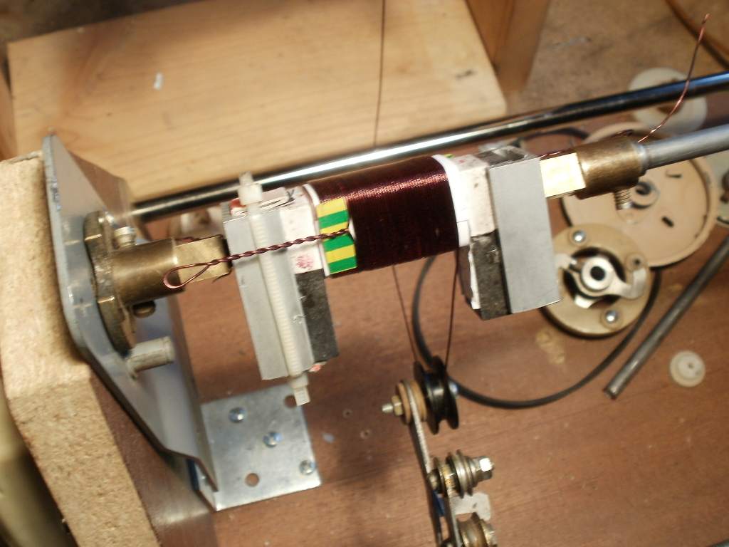

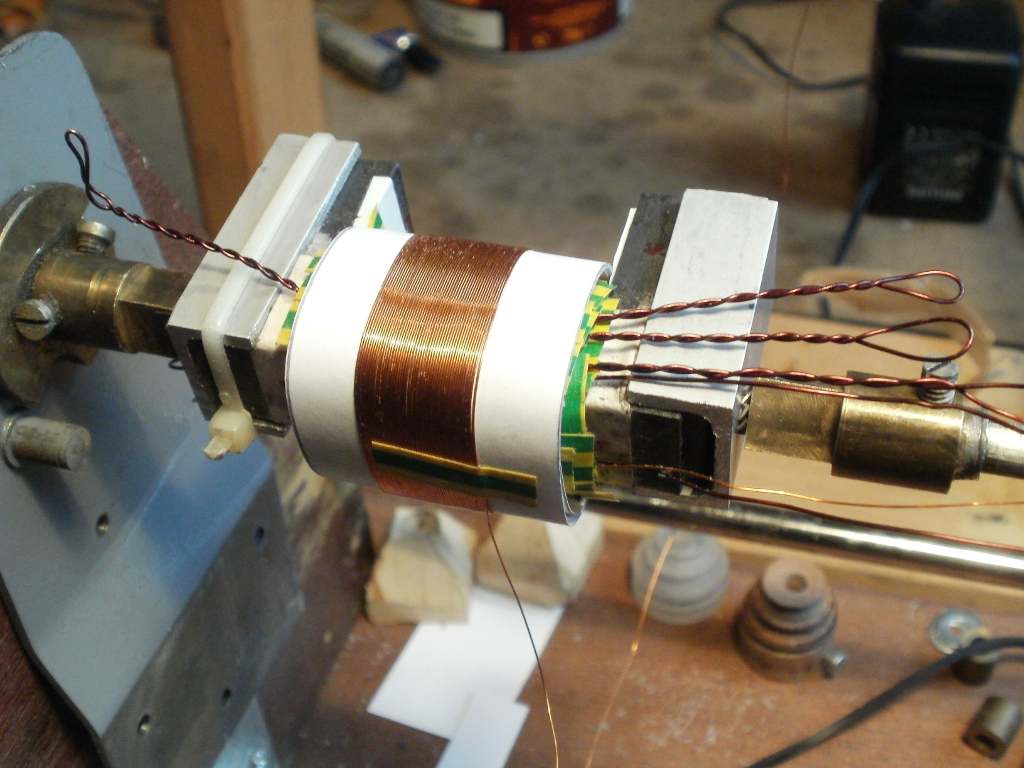

    un peu tétu, j'ai bobiné un troisième transfo!
    j'ai bricolé des supports pour adapter la ferrite a la bobineuse et ça va nettement mieux qu'a la mimine!:-)

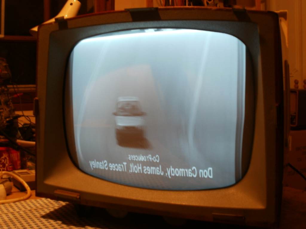

    j'ai relevé les différents enroulements de ce nouveau transfo et fait des essais de branchement jusqu'à ce que............Miracle! :-)
    l'image Fût :-D
    pas bien belle, défaut de linéarité, bobine déviateur ligne branchée a l'envers, manque d'amplitude ligne et varie avec la luminosité............;;mais y a de l'image!

    Avez vous isolé chaque couche de bobinage avec du vernis haute tension? ( comme celui utilisé dans les moteurs de traction des locomotives et automotrices)
    A l'origine je pense que ces transfos en sont imprégnés.

    Bonjour a tous,

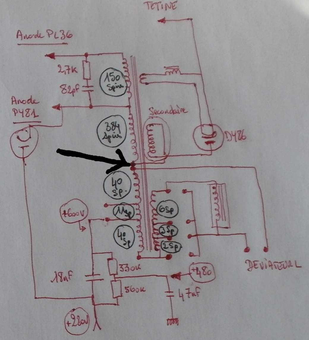

    pour le bobinage de la THT, je me suis contenté d'isoler avec de la paraffine, j'avais lu un article sur CFP Radio ou Pierre Genet a refait le même type de transfo sans prendre plus de précaution au niveau de l'isolation.
    par contre le troisième transfo n'a vraiment pas fait un pli!, aussitôt installé et aussitôt cramé!
    je pense que ça doit être a cause du bobinage réalisé cette fois avec la bobineuse, en effet les deux premiers avaient été bobinés a la main et certainement avec un couplage plus lache qu'avec la bobineuse!
    sur le transfo d'origine, tous les enroulements sont en série, un premier entre la PL36 et la PY81 puis un second vers la sortie pour le bobinage secondaire puis un troisième pour la sortie vers le condensateur de récupération et enfin les enroulements avec plusieurs sorties vers les bobines du déviateur ligne
    sur le transfo récupéré, l enroulement du secondaire est diréctement connecté sur la sortie de la PL36 puis un enroulement vers la PY81 ensuite encore deux enroulement avec une sortie intermédiaire que j'ai laissé libre et le condensateur de récupération branché sur la dernière sortie.
    il y a aussi deux autres enroulements indépendants de faible valeur (1 Ohm) et j'ai utilisé un de ces deux enroulements pour brancher le déviateur ligne (peut être devrais je utiliser les deux pour avoir une largeur d'image correct!)
    je vais,avant, essayer de "jouer" sur la valeur de la résistance de G2 de la PL36 pour éléver la tension anodique, peut être que ça suffira pour retrouver une largeur correcte!

    pas de paraffine c'est un très mauvais isolant seule la cire THT peut convenir passe moi ton adresse et je t'envoi le baton que j'ai retrouvé.

    Je pense que le probleme tient a l'isolant .
    Il faudrait essayer le mylar . C'est un isolant qui tient des tensions elevées
    Le papier ne vaut rien , nous sommes en regime impulsionnel ,
    ça serait du 50 hz qui y aurait pas de problemes .

    La paraffine est un tres bon isolant .(En PJ tableau Berché /Raffin)
    Le probleme est que si le transfo n'est pas dans une cuve,elle fond avec la chaleur et s'en va.
    Il y a longtemps j'avais rebobiné un transfo ferrite THT d'oscilloscope (CRC OC341) dans lequel il y a 5 V par tour.
    Pour isoler les couches j'avais mis du teflon de raccord plomberie,ça ne prend pas de place,ce transfo a tenu des années,l'oscillo n'est pas mort de ça.

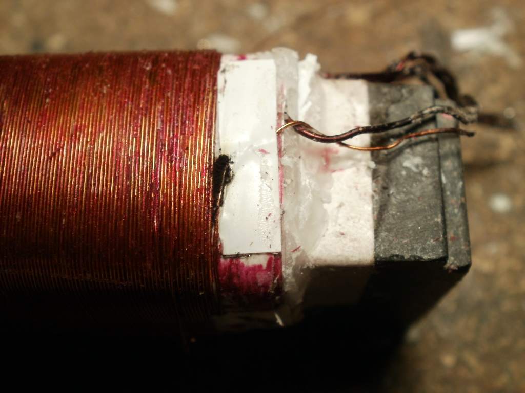

    l'amorçage at-il lieu entre couches ou au sein d'une même couche,
    ce qui indiquerait que l'isolation du fil est en cause. soit trop faible soit
    endommagée par la bobineuse ... (ou attaquée par la paraffine ??)

    l'amorçage était pour le premier transfo entre couches (voir photos flèche sur le schéma); pour le second, je n'ai pas vu et pas encore débobiné le troisième!...mais je pense que c'est pareil.
    ça commence a couter cher en cuivre et je ne compte pas bobiner un quatrième transfo

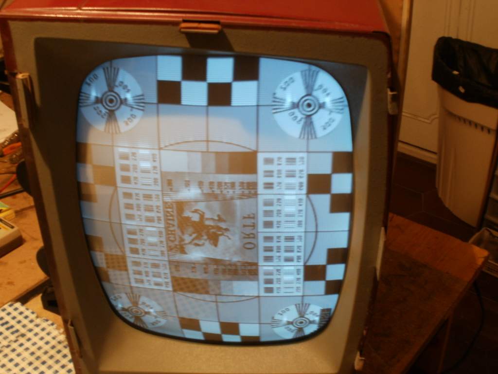

    voilà la dernière image obtenue avec le transfo THT de remplacement!
    la régulation THT ne fonctionne pas et j'arrive a obtenir une largeur correct en jouant avec la luminosité!......
    a suivre!
Sujet : TF1795A (suite) Nouveau De François Lucbert  Le 13-01-2011 à 09:50 sta
    Bonjour Fifi,
    une petite chose que je ne pige pas sur l'image du TV :
    elle me semble inversée logo ORTF, chaine, etc.
    cela ressemble à un effet miroir ?
Sujet : TF1795A (suite) Nouveau De f6crv  Le 13-01-2011 à 09:55 sta
    bonjour inversez les fils du deviateur -
Sujet : TF1795A (suite) Nouveau De Fifi  Le 13-01-2011 à 12:45 sta
    oui, la bobine est a l'envers:-D
    je vais m'en occuper!

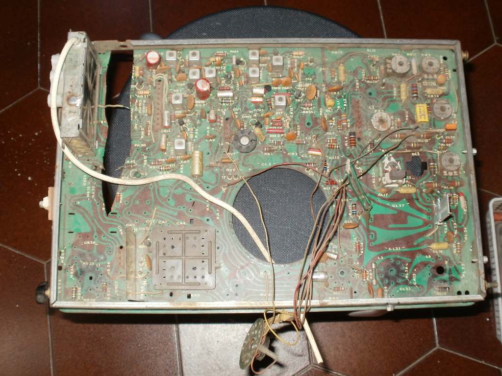

    par contre, j'aimerai savoir si quelqu'un reconnait le châssis sur lequel j'ai prélevé le transfo
    peut être pourrais je retrouver alors le schéma de branchement d'origine!?
Sujet : TF1795A (suite) Nouveau De Gaet1001  Le 13-01-2011 à 12:50 cms
châssis A1 de chez thomson si je ne m'abuse ?.. j'ai le même..

Sujet : TF1795A (suite) Nouveau De Pierrot du 82  Le 13-01-2011 à 13:47 cms
Ah oui, c'est le châssis avec en finale BF la PCL86 dont la cathode était sur un pont diviseur...
La 56KO sur la HT crâmait et passait à 56 Ohms

Sujet : TF1795A (suite) Nouveau De Florian  Le 13-01-2011 à 18:49 sta
    "châssis A1 de chez thomson si je ne m'abuse ?.. j'ai le même.."
    Ah! j'ai le même aussi sur mon Continental Edison, exactement le même châssis sauf que le mien il n'y a que des transistors[:ouin:]
    Thomson = Continental Edison[:??:]

    Pour Guy F6ctp, pourriez-vous faire un petit schéma à la main du système de cloche sous vide et de l'entonnoir. J'avoue que je n'ai pas bien compris.
    Fifi, à un moment vous aviez fait un essai du tranfo bobiné sans le déviateur. ça avait tenu combien de temps ?
    Dominique.
