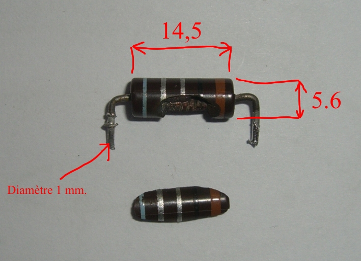

    Je n'arrive pas à déterminer ce composant qui a explosé... ci-joint en annexe !
    Est-ce une résistance ou une petite self, et quelle est sa valeur ?
    merci pour votre aide.

    Cela m'a tout l'air d'une bonne vieille résistance bobinée a couche de carbone.

résistance agglomérée pas bobinée...

    C'est même une résistance 688Ω tolérance +/- 1% et d'une puissance de 2 watts, au vu du diamètre. A moins que ce ne soit une 1.08Ω +/- 0.25% mais c'est la première fois que j'en vois une, et si c'en est une je me demande de quel appareil elle sort 8-() Métrologie ?

    Pour moi, si le premier cercle est rouge suivi d'un noir, c'est une 1 OHM.

    "résistance agglomérée pas bobinée... "
    Si on regarde d'un peu plus près (Encore faut'il avoir une bonne vue, même a 20 tubes j'ai parfois du mal ...), on peut apercevoir comme des spires la ou la résistance est cassée.
    On fait des résistances bobinées cémentées dans le même genre de nos jours, j'avais pensé a cela ...
    "Pour moi, si le premier cercle est rouge suivi d'un noir"
    Je ne voudrais pas vous contredire Totolagalène mais je vois plutôt le premier anneau de droite, Marron ....

    je suppose qu'elle équipais un amplificateur basse fréquence de puissance et qu'elle a dégagée ...Au beau milieu d'une série techno diffusé à fond-les-ballons , la nuit de la St sylvestre ?
    (selon certains dépanneurs, il parait que, la nuit du du 31 décembre au 1 er janvier est souvent une nuit d' hécatombe pour les composants électroniques :-D)
    Cette résistance (si c'est bien une résistance) n'est surement pas une carbone agglomérée , bien qu'elle en ait l'aspect, mais bien une résistance bobinée ...
    Plusieurs indices :
    -la première bande colorée à droite est bien plus large (quand le 1 er anneau de droite a une largeur supérieure au double de l'épaisseur des autres anneaux cela indiquais , dans d'anciennes normes, une résistance bobinée)
    -la faible valeur de cette résistance (apparemment le multiplicateur est "argent" soit zéro virgule quelque chose ohms ...Or les résistances aggloméré ne se font habituellement pas pour des valeur si basses !)
    -l'aspect de la partie cramée à l'intérieur (on devine des spires ...)
    Pour confirmer que c'est une résistance , et sa valeur, relever le schéma de l'étage ou elle se trouvais
    (tres probablement le circuit collecteur-emmetteur, ou drain-source , d'un gros transistor ou un gros MOS-FET de forte puissance , coté alimentation, ou étage final BF de l'appareil ?)

    C'est vrai qu'en y regardant de plus près, on dirait qu'il y a des spires à l'intérieur, et puis la codification n'est pas ordinaire[:??:].

    pour moi ses une resistance agglomérés de 688 ohms 2 watt 1%
    bleue -gris -gris -noir et marron le gros annaux pour la tolérance

    Moi je verrait plutot :Gris Argent Argent Noir Marron
    Seul l'auteur de la photo pourrait nous dire de quoi il retourne pour les couleurs
    Au pif vu la structure interne cela me ferait plutot penser a une self.
    que dit l'ohmmetre ?
    De toutes façons les couleurs que j'ai lues ( avec sans doute une erreur) ne cottespondent pas a une marquage connu ( deux argent qui se suivent ? la ou ils sont placés ce n'est pas une tolerance ni un multiplicateur ni une virgule ?)

    Oui, sans les couleurs exactes, impossible d'interpreter correctement les valeurs, et la nature du composant.

    On ne voit pas bien si on a 4 ou 5 bandes et si c'est gris, ou argent ...
    Si les bandes se sont altérés avec le temps, et si c'est une bobinée de faible valeur , ça pourrais aussi être une 0,68 ohms (valeur qui ne serait pas étonnante dans un ampli de sono ! )
    Si c'est bien une résistance bobinée , si elle est coupé en un seul endroit , et si on peut finir de l'ouvrir sans tout casser, on peut tenter, soit de défaire une spire "rabouter" les deux bouts, et essayer (bricolage peu fiable , juste pour dépanner, ou mesurer l'ordre de grandeur de la résistance) soit tenter de piquer les pointes de touches sur les deux moitié , pour mesurer a l'ohmemètre la valeur, , additionner, et acheter une résistance de la valeur normalisé la plus proche (attention, faire le tarage avant, et / ou soustraire la résistance des cordons et pointes de touches, car la valeur de la résistance est sans donte si basse que la résistances des cordons et des pointes sera du même ordre que la résistance du composant a mesurer !)
    dans tous les cas, il serai intéressant de relever le schéma de l'étage ou elle se trouvais ...
