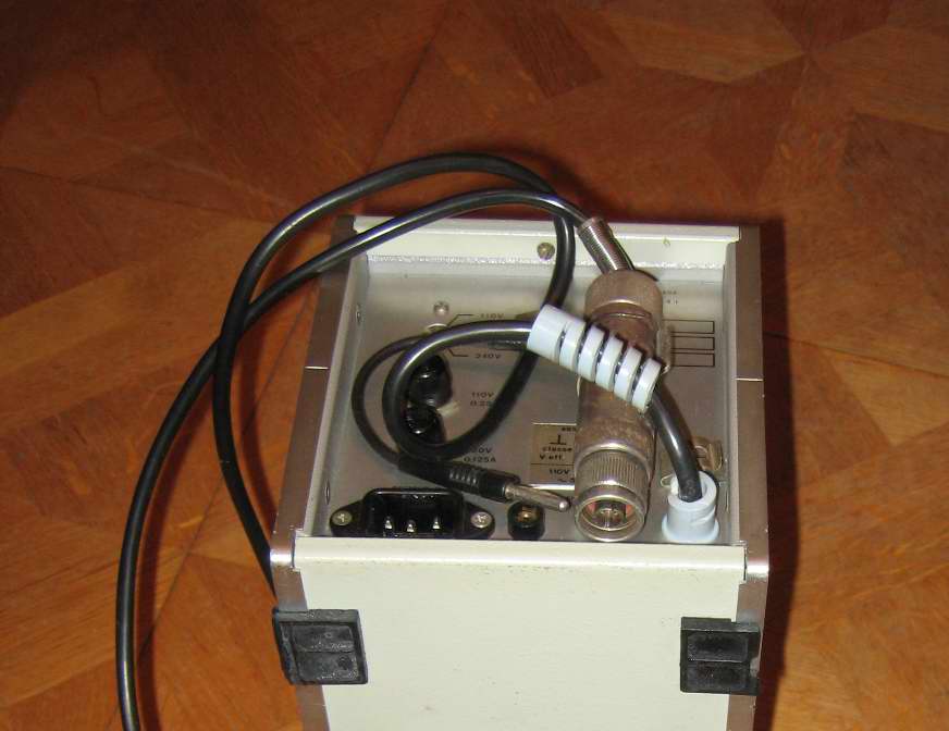

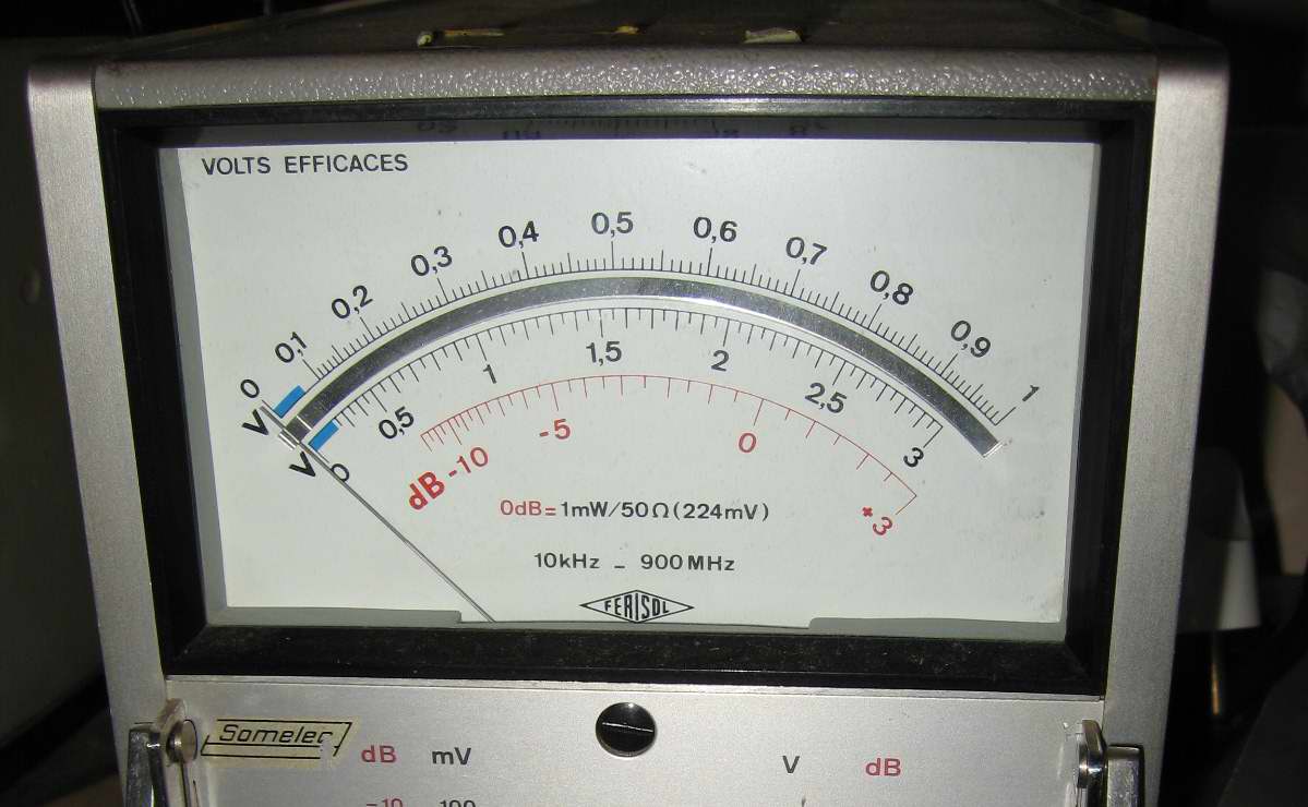

Il y a des moyens simples beaucoup plus précis pour mesurer la puissance HF, comme le millivoltmètre HF Ferisol ou Racal-Dana avec son Té coaxial qui sont précis de 10 KHz à 900 MHz, à condition de faire la mesure sur charge correcte bien entendu !
On trouve facilement ces millivoltmètres sur eBay ou sur Electropuces, ce sont des surplus "Armée française".
Le millivoltmètre Ferisol AB402 -------------------------------->
